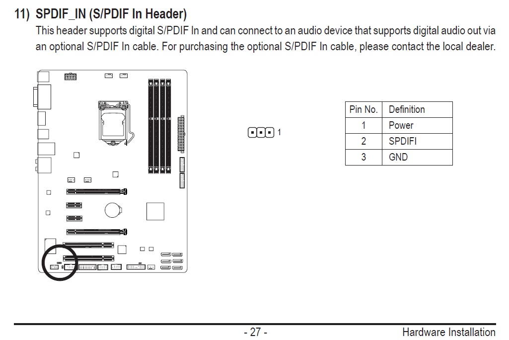

Έχω ένα PC με μια μητρική Gigabyte GA-Z87-D3HP, η οποία διαθέτει και header για είσοδο σήματος S/PDIF (ομοαξονική σύνδεση όχι οπτική). Αυτό το header είναι 3-pin, αλλά φυσικά για ομοαξονική σύνδεση εξωτερικής συσκευής δεν χρειάζομαι το τρίτο pin, που είναι η παροχή 5V DC, που χρειάζεται να συνδέεται σε μπρακέτο, το οποίο διαθέτει και οπτική είσοδο Toslink.
Το header πάνω στη μητρική είναι το εξής (εικόνα από το manual της μητρικής):

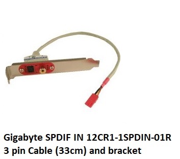

Η Gigabyte κάποτε παρείχε ως έξτρα αξεσουάρ ένα μπρακέτο που ταίριαζε γάντι γι αυτή τη χρήση. Είχε part Number 12CR1-1SPDIN-01R, αλλά σήμερα το εμφανίζει Εκτός Κυκλοφορίας και δεν μπορώ να το εντοπίσω πουθενά. Είναι το παρακάτω:

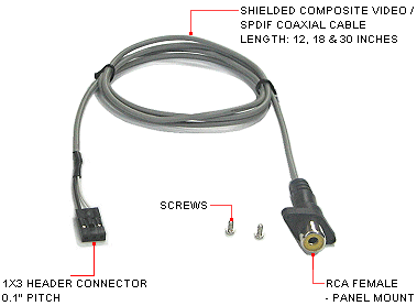

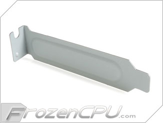

Παρ' όλα αυτά, προσπάθησα να βρω λύση (έτοιμη για να μην κάθομαι να φτιάχνω με υλικά, που δεν είμαι σίγουρος αν θα τα εντοπίσω στο σύνολό τους) και βρήκα μια έτοιμη κατασκευή, ένα καλωδιάκι με το ένα του άκρο τελειωμένο σε βύσμα 3-pin και το άλλο σε υποδοχή RCA, έτοιμη κατασκευή να μπει πάνω σε λαμάκι μπρακέτου, παρόμοιο με αυτό της παραπάνω εικόνας, σαν αυτά που κλείνουν τις θυρίδες στο πίσω μέρος των κουτιών των υπολογιστών (η εικόνα του είναι η ακόλουθη):
Το καλωδιάκι που βρήκα είναι το παρακάτω:
Το "μαγαζί" που το πουλάει δεν ξεκαθαρίζει αν προορίζεται για header εισόδου ή εξόδου σήματος S/PDIF (μάλιστα το πουλάει ακόμα και για καλώδιο Composite Video), αλλά με μια γρήγορη ματιά που έριξα στο pin definition, δεν βλέπω να υπάρχει διαφορά ανάμεσα σε header εισόδου με header εξόδου. Και τα δύο ορίζουν το μεσαίο pin ως αυτό του σήματος (IN ή OUT) και το ακριανό ως το pin της γείωσης.
Θα έχω θέμα αν το χρησιμοποιήσω ή κρύβεται κάτι που δεν το έχω ακόμα αντιληφθεί;
