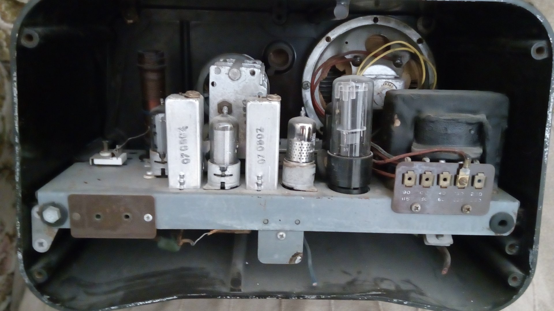

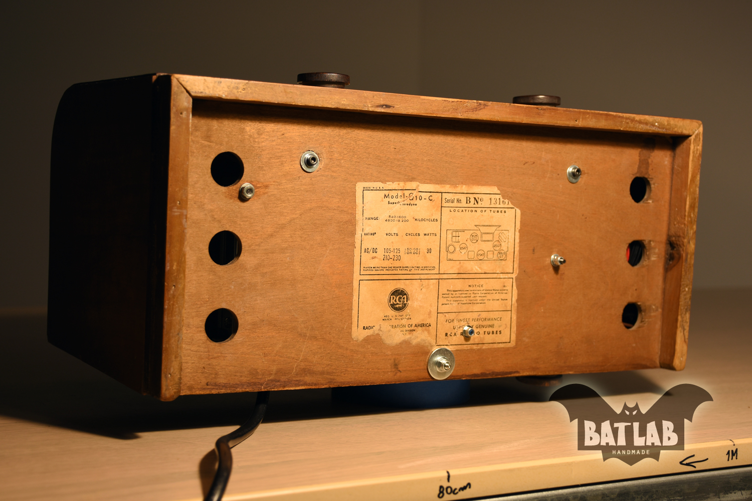

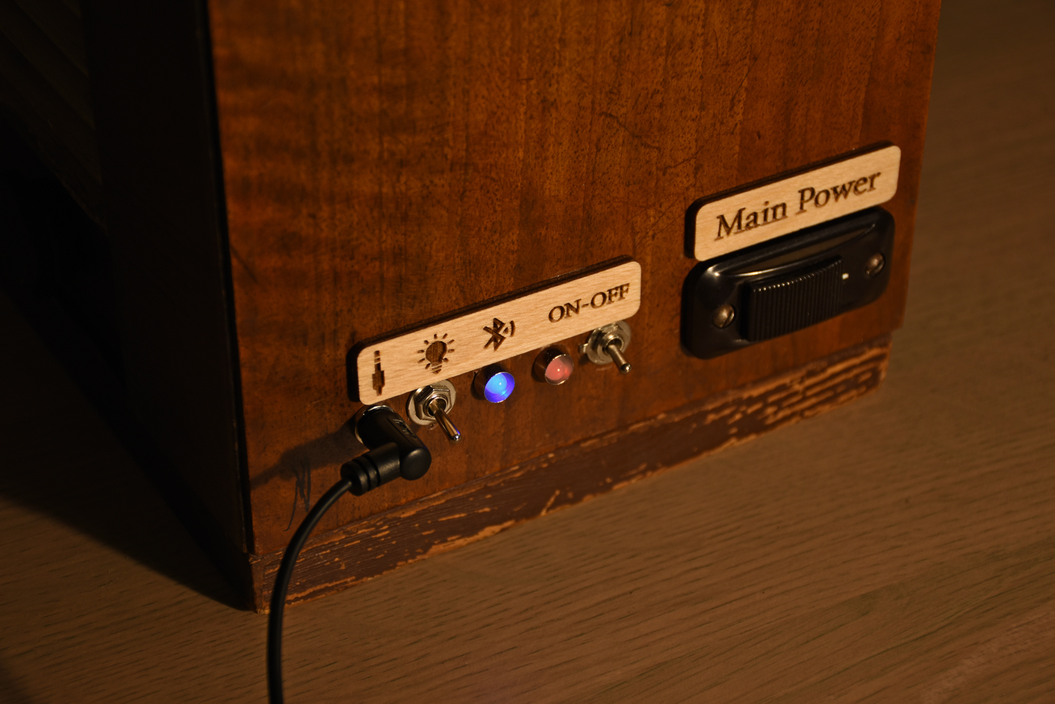

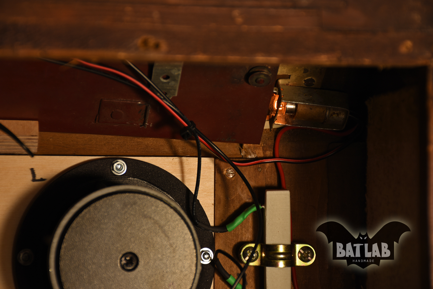

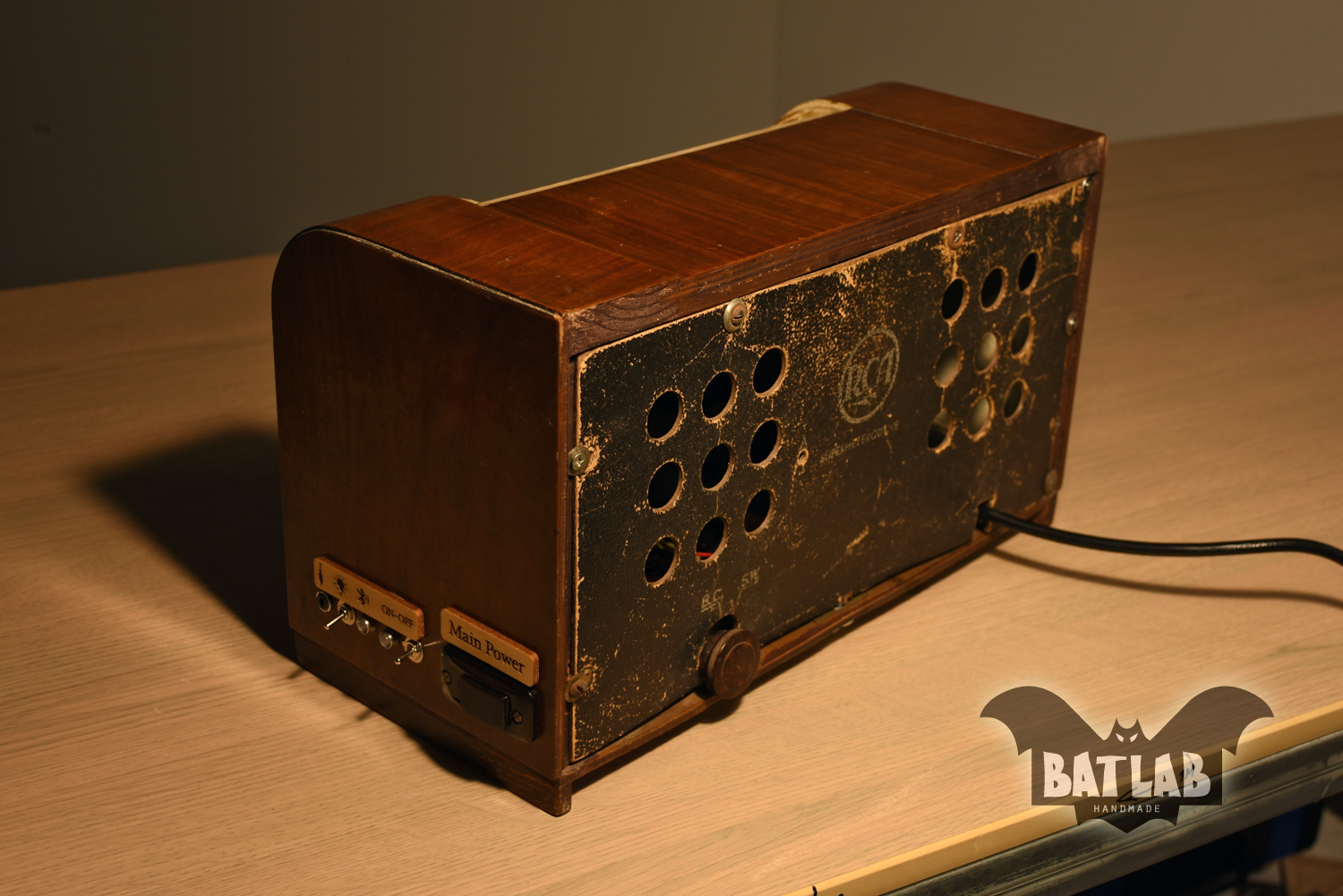

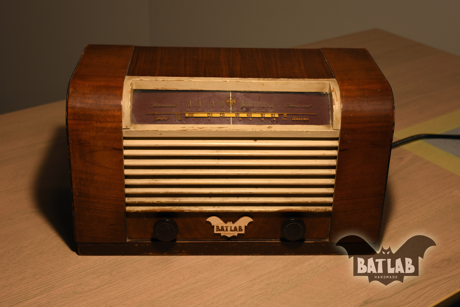

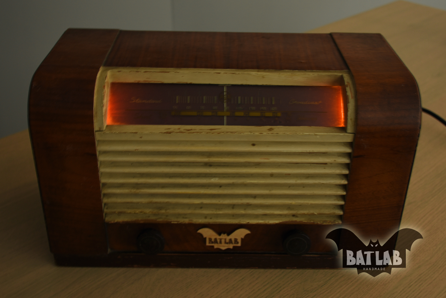

Αφορμή για τη μετατροπή αυτή ήταν ένας φίλος μου Γερμανός που ξέροντας τί μπορώ να κάνω, μου ζήτησε να του "εκμοντερνίσω" ένα παλιό ξύλινο RCA ραδιόφωνο του 1950κάτι και φυσικά να μην πειραχτεί καθόλου η εμφάνιση του. Το πείραμα, μετά από ένα μήνα πλήρους απασχόλησης, πέτυχε και πλέον το έχει στα χέρια του. Πρόκειται για τη μετατροπή του σε Bluetooth Speaker με ενισχυτή 2x50 watt και όλα τα απαραίτητα μοντούλς για σύνδεση συσκευών με τεχνολογία Bluetooth 4.0. Το στοίχημα ήταν εκτός από το να λειτουργεί άψογα με ΕΚΠΛΗΚΤΙΚΟ ήχο, να διατηρήσει τα χαρακτηριστικά του παλιού ως πρός τις λειτουργίες. Δηλαδή, ο φωτισμός του καντράν, η διατήρηση όλων των κουμπιών αλλά και η λειτουργία τους. Έτσι η ένταση του ήχου εκτός από την εκάστοτε συσκευή γίνεται και με το "φυσικό" κουμπί αφού έχω συνδέσει το ποιντεσιόμετρο της πλακέτας με αυτό του ραδιοφώνου!
Όλα τα υλικά είναι ποιοτικά από Αμερική, καθόλου φτηνά προφανώς και δεν έχουν καμία σχέση με αυτά από eBay.
Το δεύτερο ραδιόφωνο που περιμένει αντίστοιχη μετατροπή είναι ένα ERRES KY-554 του 1955, πολύ όμορφο από βακελίτη και σε άριστη κατάσταση.

Η βατική αντίσταση είναι σε σειρά με τα μεγάφωνα?
Βεβαια, παντα..

Τι εννοείς, <<βέβαια, πάντα>>;
Είναι εντελώς λάθος να μπαίνει αντίσταση σε αυτό το σημείο.
Με ποια λογική το έκανες?

Εννοω παντα εν σειρα και οχι παραλληλα. Λαθος για ποιο λογο; Η αντισταση που εχω βαλει ειναι για προστασια των ηχειων καθως τα watt που αντεχουν ειναι λιγοτερα απο αυτα που βγαζει ο ενισχυτης.

Αν αντέχουν κάποια συγκεκριμένη ισχύ χρησιμοποιείς ανάλογη βαθμίδα.
Με το να βάλεις μια αντίσταση σε σειρά καταστρέφεις τα χαρακτηριστικά του ήχου που σε ενδιαφέρουν, όπως ο σωστός έλεγχος του μεγαφώνου.
Σε άλλο σημείο παρακάτω μιλάμε για το πως μπορείς να μειώσεις την αντίσταση μεταξύ μεγαφώνου-ενισχυτή.
Επίσης, οι ψηφιακές ηχογραφήσεις έχουν χαμηλές συχνότητες διαφορετικές για το κάθε κανάλι. Βάζοντας το ένα μεγάφωνο δίπλα στο άλλο, η λειτουργία του ενός επηρεάζει το άλλο.
Ένα άλλο σοβαρό θέμα της κατασκευής είναι οι καμπίνες.
Το κάθε μεγάφωνο προκειμένου να λειτουργεί όπως σχεδιάστηκε, πρέπει να απομονώνεται η εμπρόσθια από την πίσω ακτινοβολία και να υπάρχει συντονισμός καμπίνας-μεγαφώνου.
Με τον τρόπο που τα έχεις τοποθετήσει, σε μια ουσιαστικά ανοιχτή καμπίνα, αυτό δεν γίνεται με αποτέλεσμα να λείπουν όλες οι χαμηλές και μεγάλο μέρος των μεσοχαμηλών συχνοτήτων.

Κατανοητά όλα αυτά και πολύ σωστά. Στη δική μου περίπτωση βέβαια ο ήχος βελτιώθηκε με τη χρήση βατικών παρόλα αυτά ειδικά στα τέρματα. Είχα απαντήσει και σε κάποιον άλλο χτές ότι καθώς με ενδιαφέρει εξίσου και το οπτικό αποτέλεσμα της κατασκευής να είναι απόλυτα συμβατό με την οριτζιναλ vintage εμφάνιση, δεν κυνηγάω την "άριστη" ακουστική που προυποθέτει όλα αυτά που αναφέρεις. Ταίριαξα δηλαδή ένα πάρα πολύ ικανοποιητικό ήχο με το υπόλοιπο σύνολο και το αποτέλεσμα είναι το επιθυμητό. Η συνταγή δηλαδή αυτή που βρήκα είναι ότι πρέπει για τις ανάγκες της κατασκευής που μου ζητήθηκε. Οπότε όλα καλά και ο φίλος είναι ξετρελαμένος με το αποτέλεσμα. Θα μπορούσα να κλείσω την καμπίνα με εσωτερική κατασκευή και να βάλω ακόμα και πλέξιγκλας από μέσα ώστε να είναι ορατά τα σωθικά του ραδιοφώνου -καθώς με το laser μπορώ να κάνω τα πάντα με ακρίβεια- αλλά δεν ήταν αυτό το ζητούμενο. Τα παλιά ραδιόφωνα σίγουρα είναι εντελώς διαφορετικά και αυτό προσπαθώ να αναπαραστήσω, να το κάνω δηλαδή επίτηδες όχι σύγχρονο ακουστικά και τέλειο.

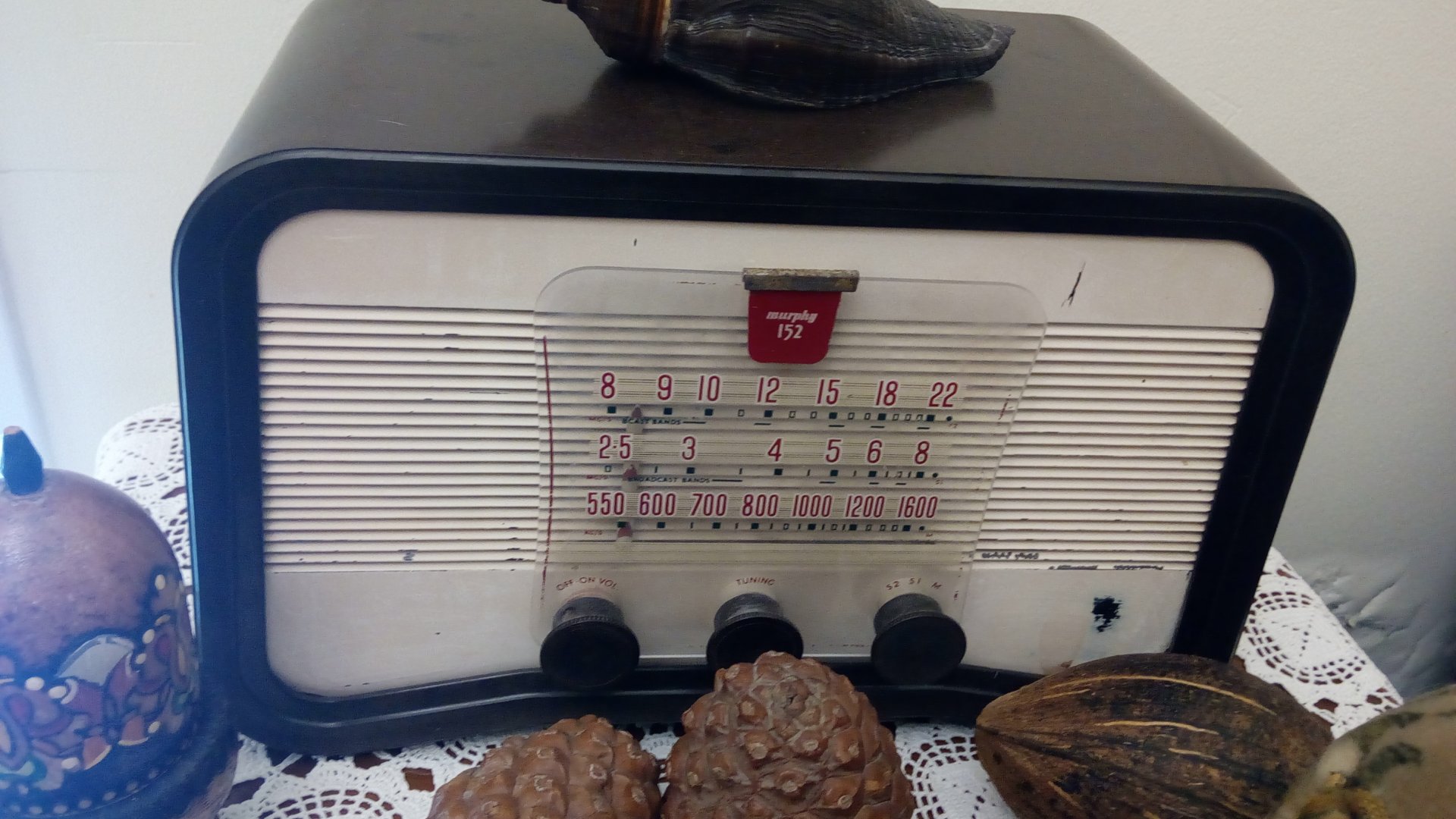

Μπραβο!
Μου εδωσες ιδεα να μετατρεψω ενα Μurphy 152 που εχω χαλασμενο,αλλαζοντας το ηχειο και βαζοντας μεσα κατι σαν αυτο.
