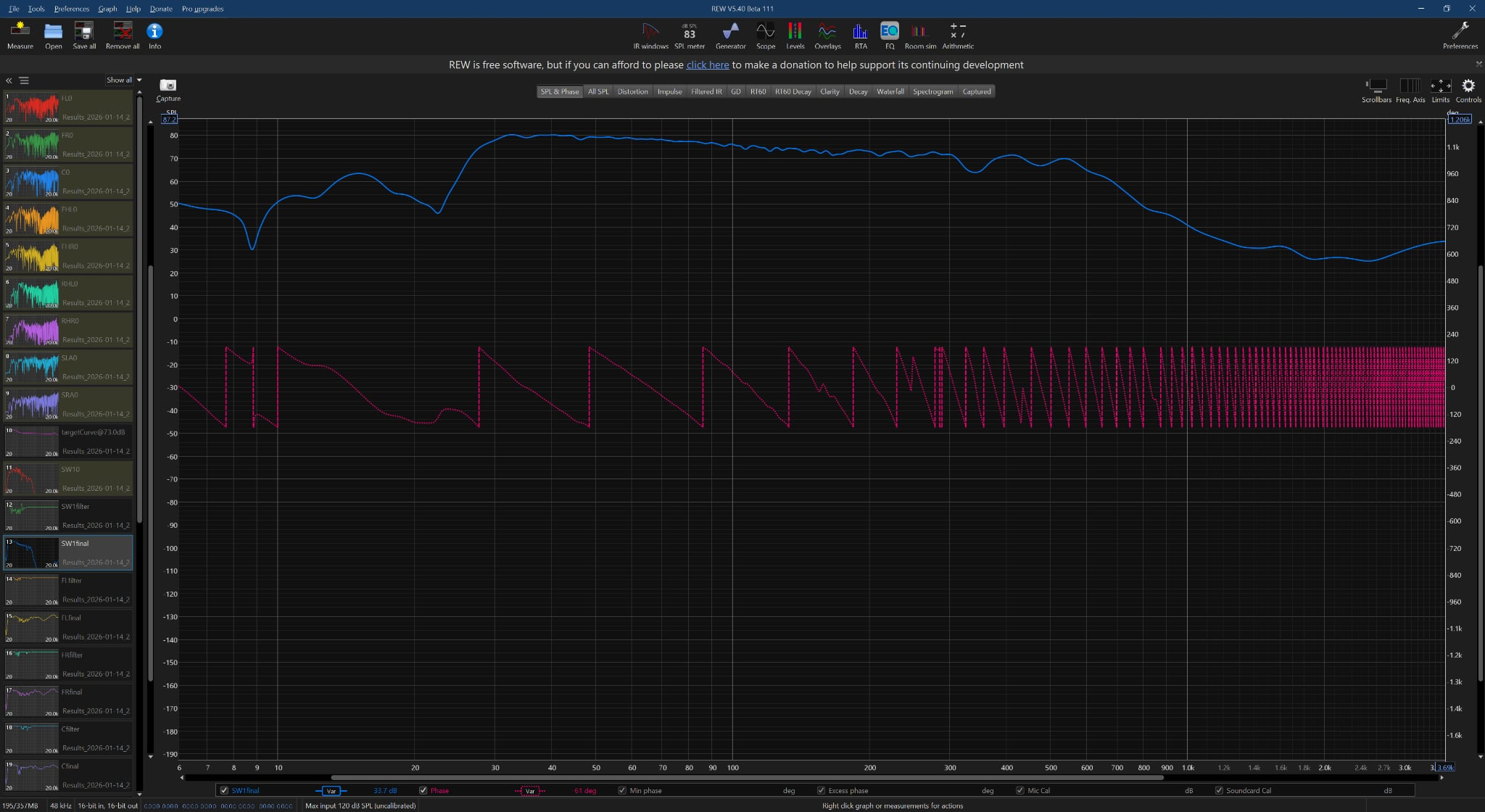

Σε πιο πεζα θέματα, η νεα θέση του sub διόρθωσε κι ενα null που είχα γυρω στα 32 hz. Δημιουργήθηκε ενα καινούργιο γύρω στα 20hz αν θυμάμαι καλά, αλλα εκει "ξεψυχάει" ούτως η αλλως το sub, οπότε μικρό το κακό.

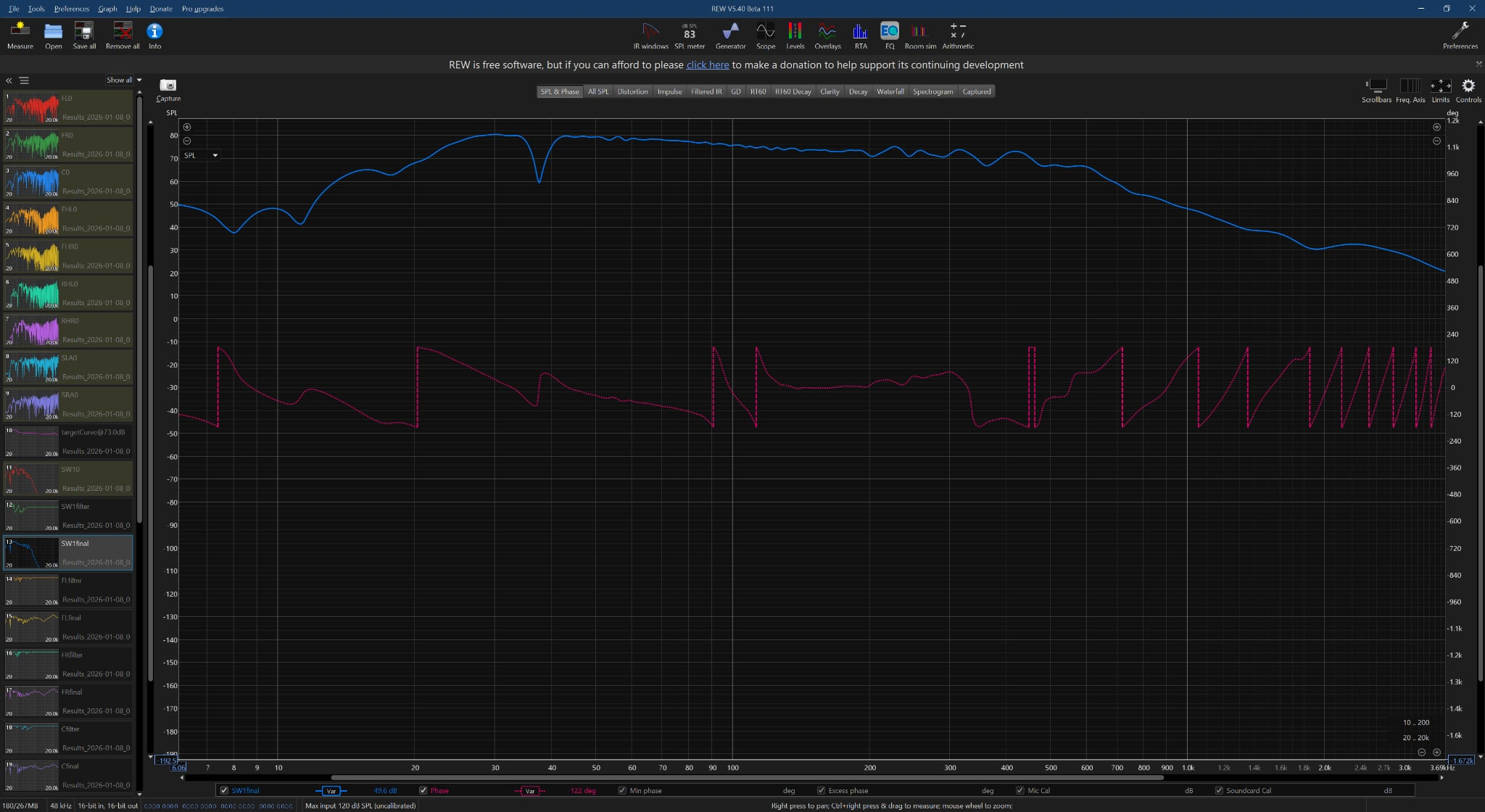

Στην πρώτη εικόνα το sub στην παλιά θέση, η καινούργια στη δεύτερη.
