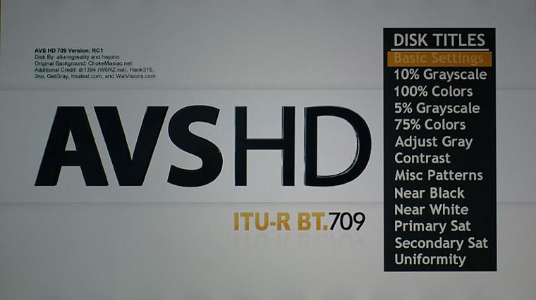

Ξεκινώντας την αρχική οθόνη από τα πατερνάκια του AVSforum, σας εμφανίζεται το μενού που βλέπετε στο δεξί μέρος της οθόνης στη πρώτη φωτό. Με τον κέρσορα του ποντικιού ή με το χειριστήριο του player, επιλέγετε την ενότητα που θέλετε και μετά με τα πλήκτρα επόμενο/προηγούμενο κεφάλαιο αλλάζετε τα πατερνάκια, τα οποία είναι μικρά βιντεάκια, έτσι αν σας χρειάζεται πολύς χρόνος σε κάποιο πατερνάκι θα πρέπει να χρησιμοποιείτε το pause.
<?xml:namespace prefix = o ns = "urn:schemas-microsoft-com:office:office" /><o:p></o:p>
Όπως μπορείτε να δείτε, τα πατερνάκια χωρίζονται σε δεκατρείς ενότητες και σας επιτρέπουν να ρυθμίσετε σχεδόν τα πάντα στην εικόνα σας! Στην πρώτη ενότητα που ονομάζεται basic settings, βρίσκονται όλα τα πατερνάκια που αφορούν τις βασικότερες παραμέτρους της εικόνας, δηλαδή ρύθμιση φωτεινότητας, αντίθεσης, του χρώματος και του tint.

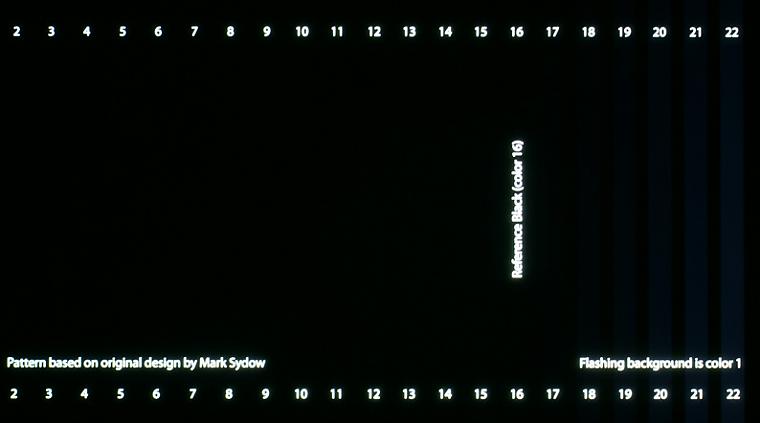

Ξεκινώντας με τη ρύθμιση της φωτεινότητας, βλέπετε ότι μπορείτε να ρυθμίσετε με απόλυτη ακρίβεια το μαύρο σας στο digital 16 που είναι και η αναφορά. Ρυθμίζετε τη φωτεινότητα, μέχρι του σημείου που μπορείτε να βλέπετε όλες τις μπάρες από το digital 17 μέχρι και το digital 22 να αναβοσβήνουν στο φόντο σας, αλλά η μπάρα του digital 16 πρέπει να είναι μαύρη και να χάνεται στο φόντο σας.
Εδώ είναι ένα σημείο που χρειάζεται λίγη προσοχή: κανονικά ρυθμίζετε τη φωτεινότητα από τη θέση θέασης και ίσως αυτό να σημαίνει ότι η μπάρα του digital 17 πρέπει να είναι πολύ οριακή και δυσδιάκριτη καθώς αναβοσβήνει, ίσως μάλιστα να σας δίνει την εντύπωση ότι είναι κλειστή. Αν όμως πλησιάσετε την οθόνη θα δείτε ότι αναβοσβήνει κανονικά. Αν λοιπόν από αυτό το σημείο ανεβάσετε και άλλο ένα κλικ τη φωτεινότητα για να βλέπετε περισσότερο τη μπάρα του digital 17, αυτομάτως έχετε μπει στη περιοχή της below black πληροφορίας, μια και θα δείτε ότι τότε αναβοσβήνει η μπάρα του digital 16, αν έχετε dlp προβολέα, εύκολα θα μπορέσετε να δείτε ότι τα καθρεφτάκια ανοίγουν πλέον στο φόντο σας, μια κατάσταση δηλαδή που δεν είναι επιθυμητή.

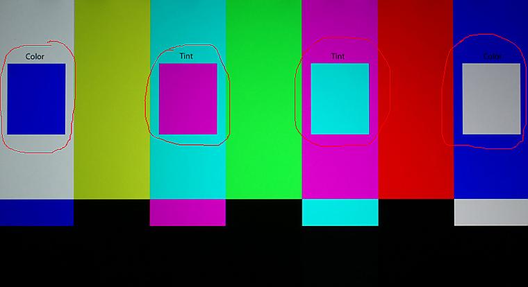

Στην πρώτη φωτό μπορείτε να δείτε το πατερνάκι για τη ρύθμιση του χρώματος και του tint. Στη δεύτερη φωτό μπορείτε να δείτε τα τετράγωνα τα οποία εμφανίζονται μέσα στις μπάρες και τα οποία αναβοσβήνουν. Κοιτώντας μέσα από το μπλε φίλτρο, ρυθμίζετε το χρώμα και το tint μέχρι του σημείου που δεν μπορείτε να διακρίνετε κανένα αναβόσβημα από τα τετράγωνα μέσα στις μπάρες, τα τετράγωνα δηλαδή και οι μπάρες έχουν ακριβώς την ίδια φωτεινότητα.
Αυτό που πρέπει να θυμάστε κατά τη ρύθμιση του tint, είναι ότι όσο αφαιρείτε από το κέντρο του ρυθμιστικού και πηγαίνετε προς το πλην, κάνετε τις ανθρώπινες επιδερμίδες να δείχνουν πιο μωβίζουσες, ενώ αντίθετα όσο προσθέτετε και πηγαίνετε προς το συν, κάνετε τις ανθρώπινες επιδερμίδες να δείχνουν πιο πρασινίζουσες.
<o:p></o:p>
Στις τελικές μας ρυθμίσεις θα πρέπει να φροντίζουμε να υπάρχει μια ισορροπία. Π.χ., αν υπάρχει κάποιο πρόβλημα σε κάποια χρώματα, φροντίζουμε να μην πέσει όλο το βάρος σε ένα χρώμα, αλλά να μοιραστεί το πρόβλημα ανάμεσα στα δύο χρώματα που το μοιράζονται. Έτσι, αν υπάρχει π.χ., πρόβλημα στη φωτεινότητα του κίτρινου και της ματζέντα, μοιράζουμε το πρόβλημα ανάμεσα στα δύο χρώματα, φροντίζοντας να έχουμε δύο ελαφρά λανθασμένα χρώματα στα φιλτράκια, από το να έχουμε το ένα σωστό και το άλλο πολύ λάθος. Εννοείται ότι τα παραπάνω σχόλια αφορούν μόνο τη δική μου ταπεινή άποψη, που μπορεί όμως και να είναι λανθασμένη!

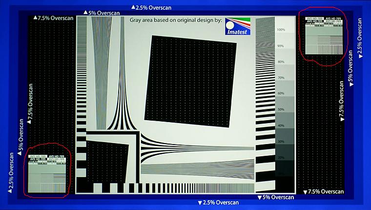

Στη φωτό μπορείτε να δείτε το τελευταίο πατερνάκι της ενότητας basic settings. Στα τετράγωνα που σας έχω κυκλώσει μπορείτε να ελέγξετε την αναλυτικότητα του πάνελ. Ένας προβολέας που δεν επιτυγχάνει το 1:1pixel mapping, πιθανόν να δυσκολευτεί να τα βγάλει πέρα με τις συγκεκριμένες περιοχές.
Στο ίδιο πατερνάκι παίρνετε και μια γεύση από τη κλίμακα του γκρίζου σας σε βήματα των 10 IRE, αλλά καλύτερα να ρυθμίσετε το RGB με τα πατερνάκια της ενότητας Misc patterns που θα περιγράψουμε παρακάτω.
<o:p></o:p>
Οι λευκές κουκίδες στο μαύρο φόντο είναι όλες του ενός πίξελ και σε έναν 1080p προβολέα θα πρέπει να απεικονίζονται όλες να καταλαμβάνουν ένα πίξελ η καθεμία.

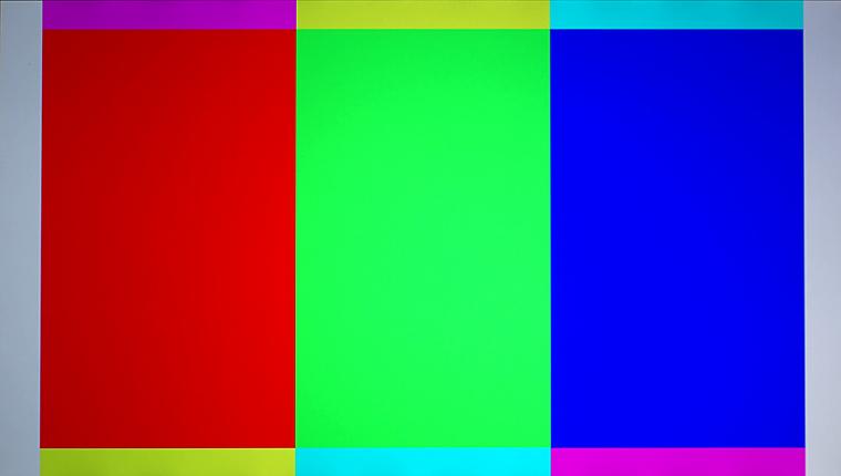

Re: Τα πατερνάκια της ενότητας Misc patterns…

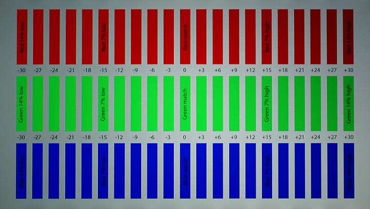

Στην ενότητα αυτή περιλαμβάνονται δύο πολύ ενδιαφέροντα πατερνάκια. Στο πρώτο (πρώτη φωτό) απεικονίζονται τρεις στήλες: μία κόκκινη, μία πράσινη και μία μπλε. Μέσα σε αυτές εμφανίζονται να αναβοσβήνουν μικρότερα κουτάκια με τα δευτερεύοντα χρώματα που σχετίζονται με το κάθε βασικό χρώμα, καθώς και κουτάκια λευκού χρώματος (δεύτερη φωτό). Πρέπει να κοιτάτε κάθε φορά τη κάθε μεγάλη κάθετη χρωματική στήλη με το ανάλογο φιλτράκι, δηλαδή την κόκκινη στήλη με το κόκκινο φιλτράκι, τη πράσινη στήλη με το πράσινο φιλτράκι κτλ.
Σε αυτό το πατερνάκι σε μια ιδανική κατάσταση, πρέπει μετά τις ρυθμίσεις να μην είστε σε θέση να διακρίνετε μέσα από το ανάλογο φιλτράκι, κανένα από τα μικρότερα χρωματικά κουτάκια να αναβοσβήνουν μέσα στη μεγάλη στήλη, πρέπει δηλαδή όλα να έχουν την ίδια φωτεινότητα. Στο συγκεκριμένο πατερνάκι πρέπει να χρησιμοποιήσετε όλα ανεξαιρέτως τα «όπλα» που σας παρέχει ο προβολέας σας για τη χρωματική ρύθμισή του, δηλαδή το color, το tint, τον κορεσμό των χρωμάτων καθώς και οποιοδήποτε άλλο ρυθμιστικό για το χρώμα!
<o:p></o:p>
Στον Sharp 21000 που διαθέτει πλήρες CMS, χρησιμοποίησα σχεδόν όλα τα ρυθμιστικά του! Το αποτέλεσμα ήταν σχεδόν άψογο, αλλά είχα ένα μικρό θεματάκι με τη ματζέντα μου, που αδυνατούσα σε πρώτη φάση τουλάχιστον να τη φέρω ακριβώς ίδια με όλα τα υπόλοιπα χρώματα. Μετά από μια επίσκεψη του Κώστα Κεφάλα όμως λύθηκε και αυτό, ο Κώστας κάνοντας για μια ακόμη φορά τα «μαγικά του κόλπα», κατόρθωσε να κάνει όλα τα χρώματα να δείχνουν τέλεια στα φιλτράκια, με μοναδική παρασπονδία μια απειροελάχιστη διαφοροποίηση του cyan στη στήλη του μπλε, που πρέπει όμως να πλησιάσεις πολύ κοντά στην οθόνη για να τη διακρίνεις! :119:
<o:p></o:p>
Στο δεύτερο πατερνάκι (τρίτη φωτό), μπορείτε να δείτε που βρίσκονται τα τρία βασικά σας χρώματα σε σχέση με το γκρίζο. Πρέπει πάλι να κοιτάτε το κάθε χρώμα με το ανάλογο φιλτράκι, όπως και στα προηγούμενα πατερνάκια. Πρέπει ιδανικά τα τρία κεντρικά κουτάκια στα τρία χρώματα, να σας δίνουν την εντύπωση ότι ταυτίζονται περισσότερο με το φόντο, ότι έχουν δηλαδή την ίδια φωτεινότητα με αυτό. Η πεποίθησή μου είναι ότι εφόσον όλα τα προηγούμενα πατερνάκια έχουν ρυθμιστεί σωστά ή βρίσκονται πολύ κοντά στο ιδανικό, στο συγκεκριμένο πατερνάκι θα έχετε την εντύπωση ότι και τα τρία χρώματα κάθονται πολύ κοντά στην αναφορά.

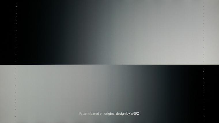

Re: Ρύθμιση του RGB...

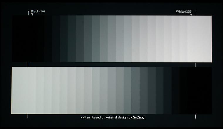

Στην ίδια ενότητα περιλάμβάνονται δύο πολύ χρήσιμα πατερνάκια για να ρυθμίσετε το RGB σας. Το πρώτο (πρώτη φωτό) είναι δύο ανεστραμμένα ντεγκραντέ με λευκές και μαύρες κάθετες τελείες που ορίζουν τη δυναμική περιοχή του προβολέα σας, δηλαδή τη περιοχή ανάμεσα στα digital 16 και 235.
Σε γενικές γραμμές, τα ντεγκραντέ πρέπει να είναι πολύ απαλά, βελούδινα και με συνεχόμενη ροή από το μαύρο προς το λευκό και αντίστροφα. Αν παρατηρήσετε κάθετες γραμμές οποιαδήποτε πάχους που μοιάζουν να διακόπτουν τη συνεχόμενη ομαλή ροή τους, αυτό αποτελεί πρόβλημα που μπορεί να οφείλεται σε αυξημένη οξύτητα ή και σε άλλους λόγους.
<o:p></o:p>
Αν έχετε κάποιον έντονο χρωματισμό στο RGB σας, εύκολα θα μπορέσετε να τον παρατηρήσετε μέσα στα ντεγκραντέ, είναι «μανούλες» στο να αναδεικνύουν τα προβλήματα του RGB.<o:p></o:p>
<o:p></o:p>
Το επόμενο πατερνάκι (δεύτερη φωτό) είναι τα γνωστά μας κουτάκια που ανεβαίνουν ανά 5 IRE σε φωτεινότητα. Σαν γενική παρατήρηση, πιστεύω ότι για σωστότερη ρύθμιση του RGB, πρέπει πρώτα να έχετε επιλέξει και ένα gamma που θα είναι όσο πιο κοντά γίνεται στην αναφορά, δηλαδή στο 2,2.
<o:p></o:p>
Τέλος, θα ήθελα να επισημάνω ότι πέραν από τις γενικές και αδιαμφισβήτητες παραδοχές για το πώς πρέπει να φαίνονται τα πατερνάκια για σωστότερη εικόνα, οι προσωπικές μου παρατηρήσεις δεν απηχούν τίποτα περισσότερο από την προσωπική μου άποψη, που μπορεί όμως να είναι λανθασμένη.
