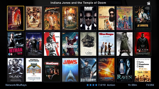

Ειναι παρα πολυ απλο. Δεν εχει τιποτα ρυθμισεις να κανεις. Το μονο που χρειαζεται ειναι να του δειξεις που ειναι οι ταινιες. Πατας Setup και πας στο tab Folders και του δειχνεις που ειναι. Το Yadis δημιουργει ενα μερος που σωζει ολα τα αρχεια και το ονομαζει Workspace. Ειναι το πρωτο tab που λεγεται General. Αν θελεις το αλλαζεις, αλλιως το αφηνεις. Το που θα το βαλεις δεν αλλαζει τιποτα στο γεγονος αν θα βαλει τα εξωφυλλα στις ταινιες η οχι.
Στο Yadis2mede8er πας στο Settings και του δειχνεις που ειναι το Yadis Workspace που εχεις ηδη δημιουργησει στο προηγουμενο βημα! Στις αλλες επιλογες απο κατω κανε τικ σε ολα εκτος απο το Aggregate Jukebox (αν θες το πατας και δε χρειαζεται να κανεις scan, εγω το εχω απενεργοποιημενο γιατι κανω το τριτο βημα μετα), και ασε το movie tabpage για τωρα χωρις τικ. Πατα Save και μετα Mede8erize.

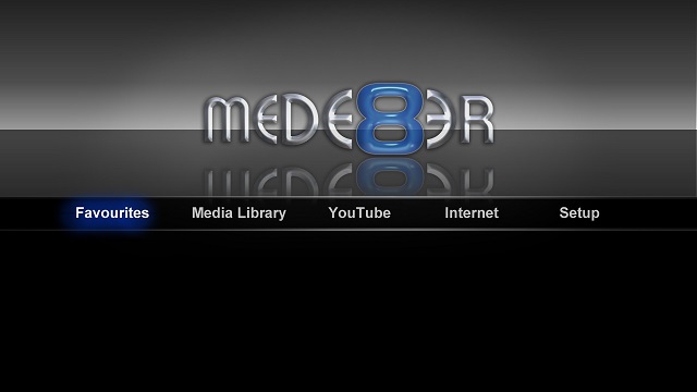

Πηγαινε στο Mede8er, βρες τον φακελλο με τις ταινιες και κανε add to favourite. Πηγαινε στα favourite και κανε scan folder. Αν θελεις κανε και add genre στον ιδιο φακελο για να βαλεις εικονιδιο οπως εχω στη δευτερη φωτογραφια. Αυτα τα εικονιδια ομως θα εμφανιστουν μονο αν βαλεις το αλλο skin που λεγεται X3 Black.
