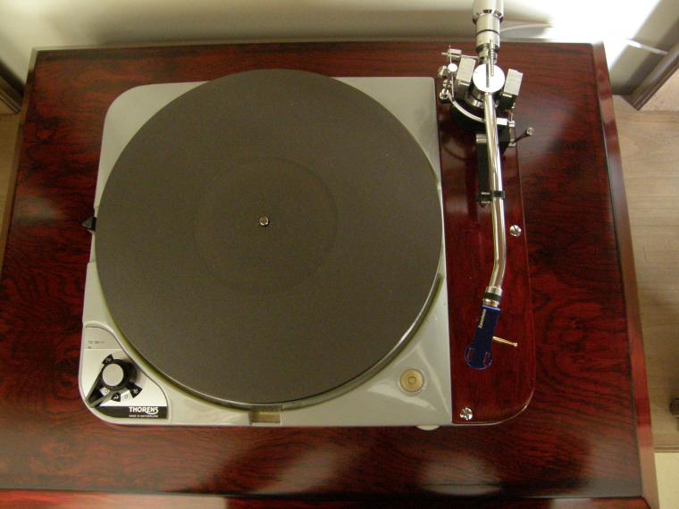

1.754

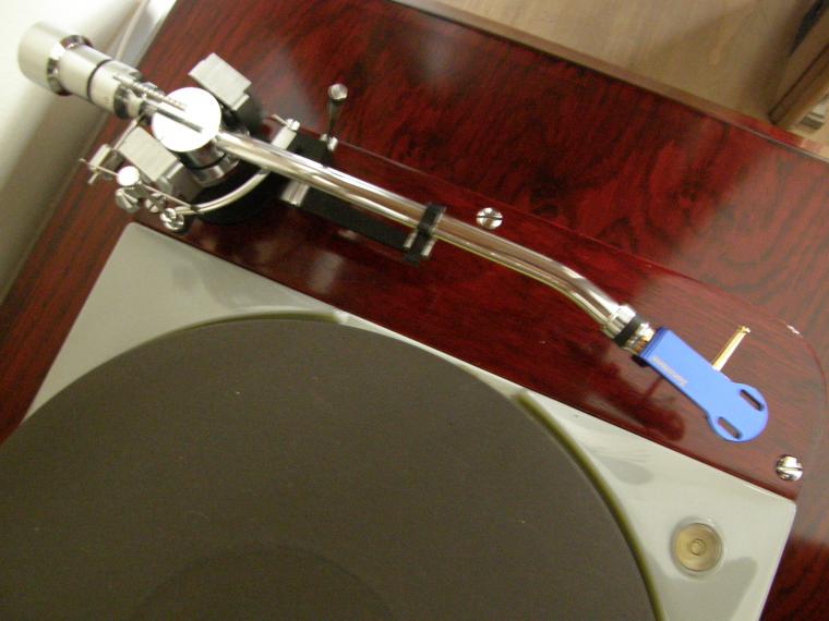

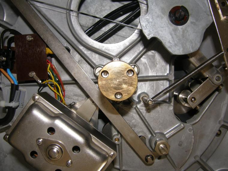

O SAEC φοραει το headshell της Ζοnotone "Z-SHELL 10" και εχει ανακαλωδιωθει με 1.5m VDH MCS 1000M / WBT Next Gen Ag. Το πλατο εχει δεχθει ολες τις διαθεσιμες αναβαθμισεις : Mirko's(sq38s) Idler Wheel, James Campbell's (jec965) silicon nitride bearing ball, bronze end cup, complete motor service in USA,new sintered bronze armature bushings, four new felt washers for oil retention, one silicon nitride ball and thrust pad for the armature, silicone motor silent blocks, VDH zirgonium spindle oil.

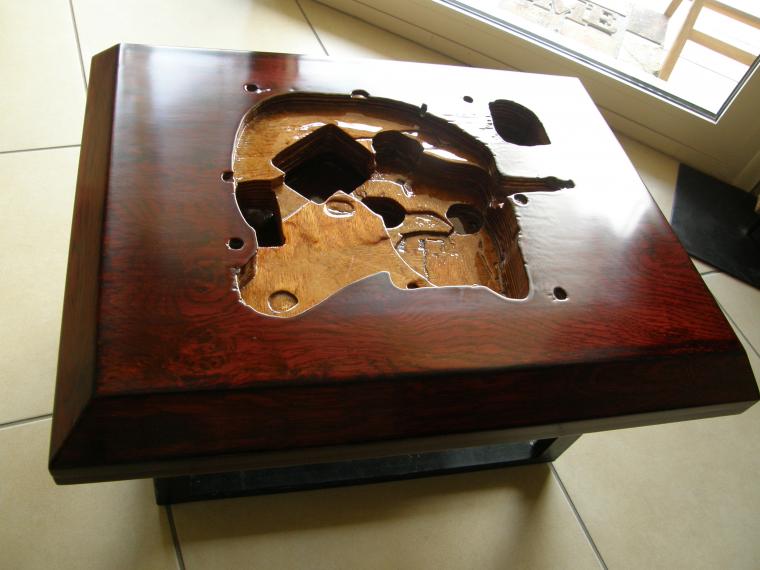

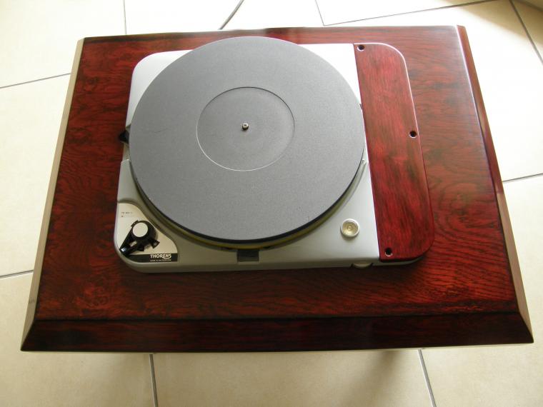

To plinth ειναι σαντουιτς απο 4 στρωματα 2 διαφορετικων plywood. Eπανω και κατω ειναι σημυδα, στην μεση 2 στρωματα μαονι. Γυρω ειναι πλαισιωμενο με 5cm μασιφ δρυ και επανω & κατω εχει περαστει σε πρεσσα στους 140 βαθμους καπλαμας ριζα δρυος. Εχει σκαφτει με ρουτερ αφου κολληθηκε σε ενα σωμα και αφησα 2 καναλια που οδηγουν πισω (για το καλωδιο ρευματος αριστερα και το μονοκομματο του βραχιονα στη δεξια μερια). Εχουν περαστει και ατσαλινα δαχτυλιδια στο μεσο του σαντουιτς των δυο ξυλων, πριν κολληθουν σε ενα σωμα, για τα σημεια οπου σφιγγονται απο κατω τα παξιμαδια του σασσι του TD 124.
Eιναι crackeled στην επιφανεια του, αλλα αυτο ειναι πολυ ευκολο να αλλαξει με ενα περασμα βερνικι νερου. (Δυστυχως δεν εχω το χρονο να ασχοληθω προσωπικα γι αυτο).

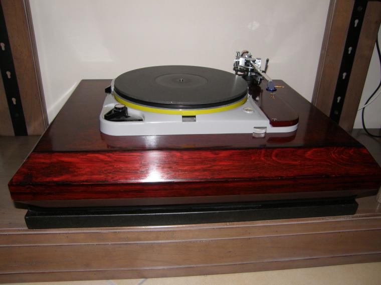

Η τιμη ολου του πακετου ειναι 2000 € και περιλαμβανει επιπλεον ενα ατρυπητο armboard καθως και το original headshell της Saec ULS-3X ($500)!
Το Βοston MAT2 δεν περιλαμβανεται στο πακετο, αλλα αντι αυτου, διδεται το original light mass upper platter + mat του Thorens ΤD 124.

Ειναι καραφτιαγμενο με νεας κατασκευης τροχαλια απο τον Mirko (δεν τις φτιαχνει πια !), εχει διπλες σιλικονες στην αναρτηση του μοτερ, το οποιο εχει καθαριστει με νεα τσοχακια, λαδια, κουζινεττα, κεραμικη μπιλια και ρυθμιστηκε απο τον James Campbell. Το bearing cup αλλαχτηκε με μπρουντζινο 1,2 cm με κεραμικη μπιλια επανω σε teflon. Κλειδωνει στροφες σε μιση περιστροφη του πλατο!
