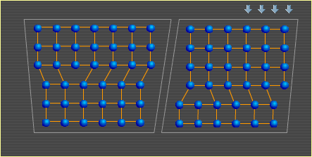

Τα καλώδια ως γνωστόν είναι συνήθως κατασκευασμένα από κάποιο μέταλλο. Τα μέταλλα έχουν την ιδιότητα να συνδέουν τα μόριά τους με έναν ιδιαίτερο δεσμό ο οποίος αποκαλείται μεταλλικός δεσμός. Στον μεταλλικό δεσμό τα φορτισμένα άτομα (θετικά ιόντα) είναι διετεταγμένα σε σταθερές θέσεις ενώ τα ελεύθερα ηλεκτρόνια σχηματίζουν ένα ηλεκτρονιακό νέφος γύρω από τα άτομα.
Το πρόβλημα είναι ότι τα μέταλλα δεν είναι ποτέ 100% καθαρά, δηλαδή περιέχουν σε διαφορους βαθμούς προσμίξεις. Οι προσμίξεις αυτές επηρεάζουν το πλέγμα των ιόντων καθώς εμφανίζονται ως ανωμαλίες του πλέγματος.

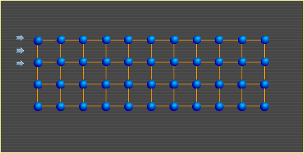

Εκτός αυτού η διαδικασία κατασκευής των μετάλλων δεν μας δίνει ένα και μοναδικό πλέγμα σε κάθε μεταλλικό αντικείμενο αλλά πολλά μικρά πλέγματα τυχαία προσανατολισμένα μεταξύ τους.
Αυτό συμβαίνει γιατί η κατεργασία των μετάλλων γίνεται όταν τα λιώσουμε ,όπου στην υγρή φάση δεν υπάρχει ο μεταλλικός δεσμός, και κατά την διάρκεια της ψύξης τους έχουμε την δημιουργία πολλών τυχαίως προσανατολισμένων πλεγμάτων.
Επίσης παρατηρούνται και ατέλειες ακόμα και μέσα στο ίδιο πλέγμα
Ακόμα όμως και η επεξεργασία του μετάλλου δημιουργεί περαιτέρω ατέλειες στο πλέγμα. Ως γνωστόνη επεξεργασία των μετάλλων γίνετε με θέρμανση και άσκηση δύναμης ώστε να παραμορφωθεί το μέταλλο. Όποτε ασκούμε όμως δύναμη ή θερμαίνουμε ένα μέταλλο παραμορφώνουμε και το μεταλλικό πλέγμα.
θέρμανση του πλέγματος
παραμορφώσεις του πλέγματος
