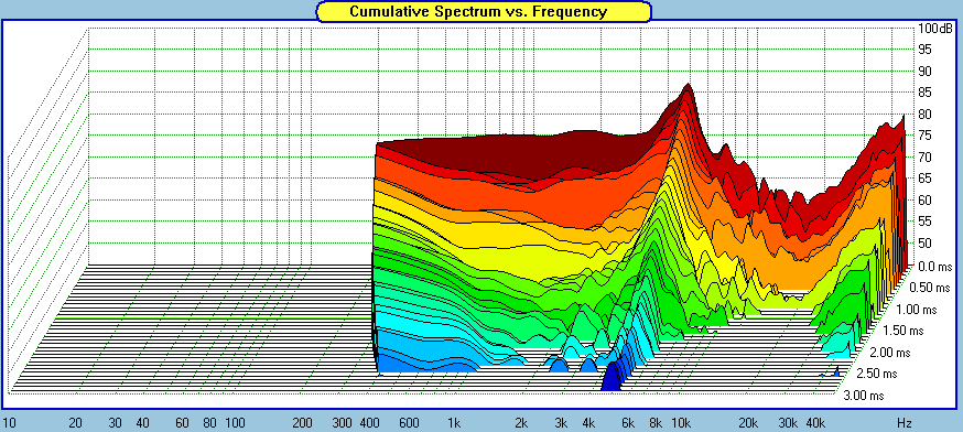

Πέρα απ' την πλάκα, είναι πολύ δύσκολο να τιθασσεύσεις ιδιοσυντονισμούς μόνο με 6 dB/οκτάβα αποκοπή. Ας δούμε π.χ. ένα υψηλής τεχνολογίας (και τιμής) υπεράκαμπτο μιντ-γούφερ από κράμα μαγνησίου της Seas:
O κώνος του "σπάει" στα 5 kHz. Aκόμη και στο 1 kHz να κροσάρει, με 6 dB/οκτάβα αποκοπή, το σπάσιμο δεν ελέγχεται. Δηλαδή ως μιντρέιντζ το ξεχνάς. Για αυτούς τους λόγους οι πιο πολλοί κατασκευαστές πάνε σε τοπολογίες 24 dB/οκτάβα Linkwitz-Riley. Δηλαδή το παίρνουν απόφαση ότι χρονική ακεραιότητα δεν θα έχουν ποτέ και προτιμούν τουλάχιστον να ελέγξουν ηλεκτρικά τις μηχανικές ατασθαλίες.

Από τη στιγμή που χρησιμοποιείς περισσότερα του ενός μεγάφωνα για να προσομοιώσεις το πλήρες (λέμε) φάσμα, είναι αντικειμενικά αδύνατο να πετύχεις ενιαία συμπεριφορά τους στο πεδίο του χρόνου -το κακό είναι ότι και η μια (θεωρητικά) full-range μονάδα έχει τα δικά της (εγγενή) προβλήματα, όπως έδειξε ο RD σε άλλο νήμα.
Οι όποιες ηλεκτρικές διορθώσεις, που κάνουν θαύματα στο πεδίο της συχνότητας, όσο και να μην το παραδέχονται οι σχεδιαστές, δεν ωφελούν καθόλου και μάλιστα "ακούγονται" στο πεδίο του χρόνου.
