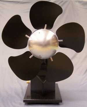

(Ένα τέτοιο σαμπ υπάρχει, που μοιάζει με ανεμιστήρα, αυτό
και μπορείτε να διαβάσετε μερικά πράγματα εδώ )
Τα δυο παραπάνω παραδείγματα παράγουν ίδιο ήχο? είναι δηλαδή και στις δυό περιπτώσεις κύματα πίεσης (κατά την κυματική) που ταξιδεύουν μέσα στο χώρο του δωματίου με συγκεκριμένη ταχύτητα (του ήχου)?
Διότι πιστεύω πως στη δεύτερη περίπτωση δεν υπάρχουν καθόλου "κύματα πίεσης" με τον γνωστό ορισμό της κυματικής και της μετάδοσης του ήχου στον αέρα, αλλά υπάρχουν στιγμιαίες αυξομοιώσεις της πίεσης του αέρα ταυτόχρονα σε όλα τα σημεία του χώρου, χωρίς κύματα μετάδοσης.
