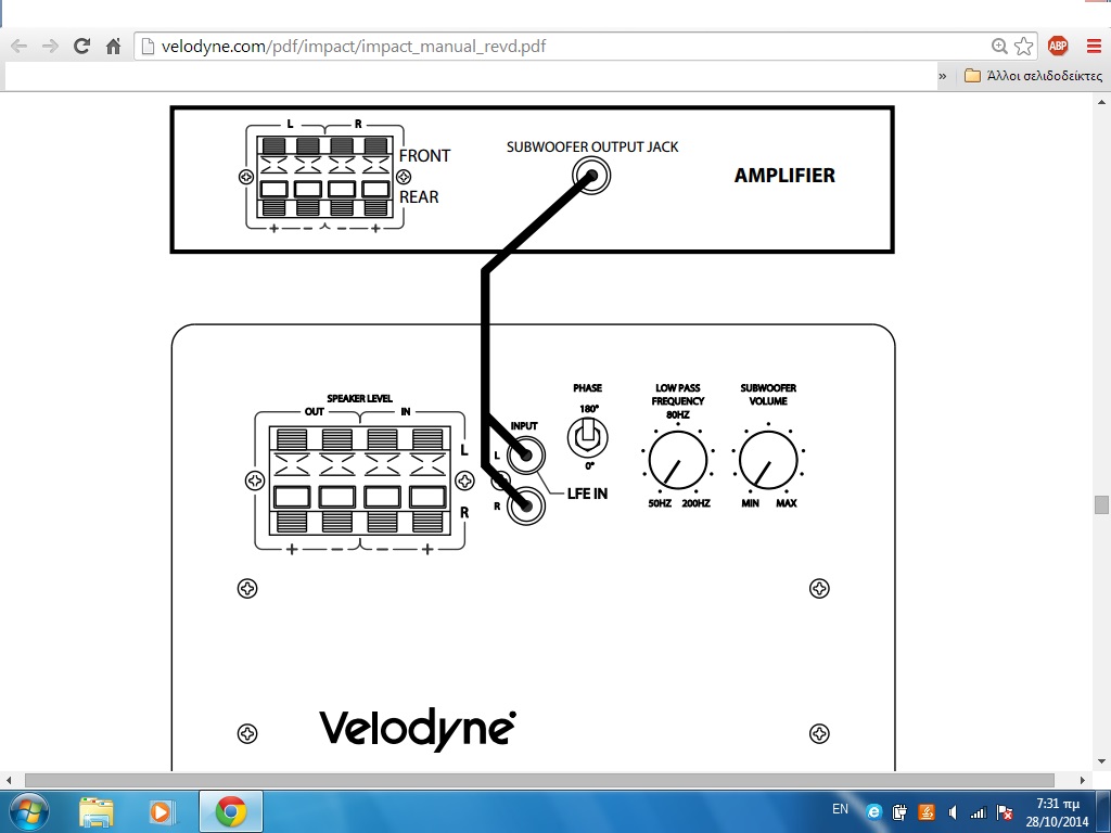

Έχεις δίκιο ήμουν παρορμητικός η αλήθεια είναι οτι το είχα ψάξει και πριν 3 μήνες και είχα ψιλοκαταλήξει στο IMPACT. Οπως και να έχει σήμερα θα το παραλάβω με την αντιπροσωπεια που μίλησα μου είπε οτι αυτοι χρησιμοποιούν ένα καλώδιο RCA αρσενικό σε RCA αρσενικό και να το συνδέσω μόνο στη μία είσοδο του SUB. Απλά μου είπε οτι εκεινοι προτείνουν το καλώδιο να είναι composite 75Ω αν δεν κάνω λάθος αυτο δεν είναι καλώδιο video ή ειναι καλώδιο AUDIO & VIDEO?????
Και πριν τρέξω το oddysey ξέρει κανείς να μου πει σε τι τιμες να έχω ρυθμίσει το sub??? Το ξέρω πως μπορει μετα να χρειαστει να αλλάξω manual τις ρυθμισεις.

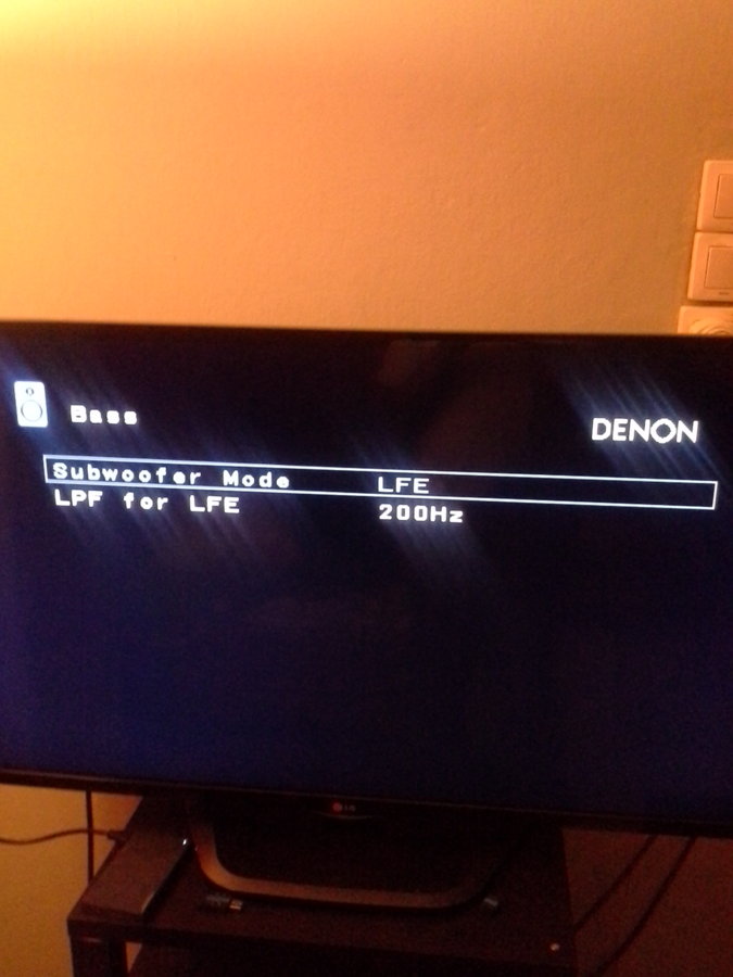

Στα 200Hz (τέρμα δεξιά) το crossover, περίπου στη μέση το volume, 0 η φάση.

...μου είπε οτι αυτοι χρησιμοποιούν ένα καλώδιο RCA αρσενικό σε RCA αρσενικό και να το συνδέσω μόνο στη μία είσοδο του SUB. Απλά μου είπε οτι εκεινοι προτείνουν το καλώδιο να είναι composite 75Ω αν δεν κάνω λάθος αυτο δεν είναι καλώδιο video ή ειναι καλώδιο AUDIO & VIDEO?????...

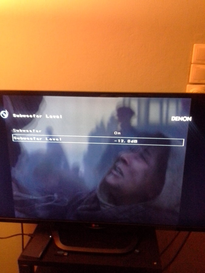

Εχω το volume στη μεση, το crossover τερνσ στσ 200Mhz και τη φαση στο 0. Εβαλα να δω το Gravity to velodyne impact ειναι πολυ δυνατο αλλα σε σκηνες που δεν εχει μουσικη δυνατα το sub κανει σε χαμηλη ενταση σαν τα παρασιτα του ραδιοφωνου ειναι φυσιολογικο αυτο?

Όχι, δεν είναι φυσιολογικό. Η ταινία που έβλεπες ήταν DVD ή από κάποιο αρχείο; Αν ήταν αρχείο μπορεί να ήταν προβληματικός ο ήχος του αρχείου. Δοκίμασε να δεις κάποιο DVD.
Επίσης, έχεις συνδέσει το sub στη σωστή έξοδο του ενισχυτή σου (SW out); Ρύθμισες εντάσεις και συχνότητες αποκοπής στο sub αλλά και στα υπόλοιπα ηχεία μέσα από το Audyssey του Denon;

Ξαναετρεξα το audyssey αλλα δεν εχω πειραξει τιποτα απο εντασεις και συχνοτητα αποκοπης, το SUB το εχω συνδεσει στις σωστες εισοδους. Το καλωδιο ειναι δεκαμετρο και το εχω καρφωσει διπλα απο τα καλωδια των ηχειων λετε να φταιει αυτο? Εχω ξενερωσει ασχημααααα

Βάλε τα ηχεία όλα small, crossover 80Hz και το LPF for LFE στα 120Hz.

.....θελει ενα καλωδιο Y-adapter (2-3 ευρω κανει)
