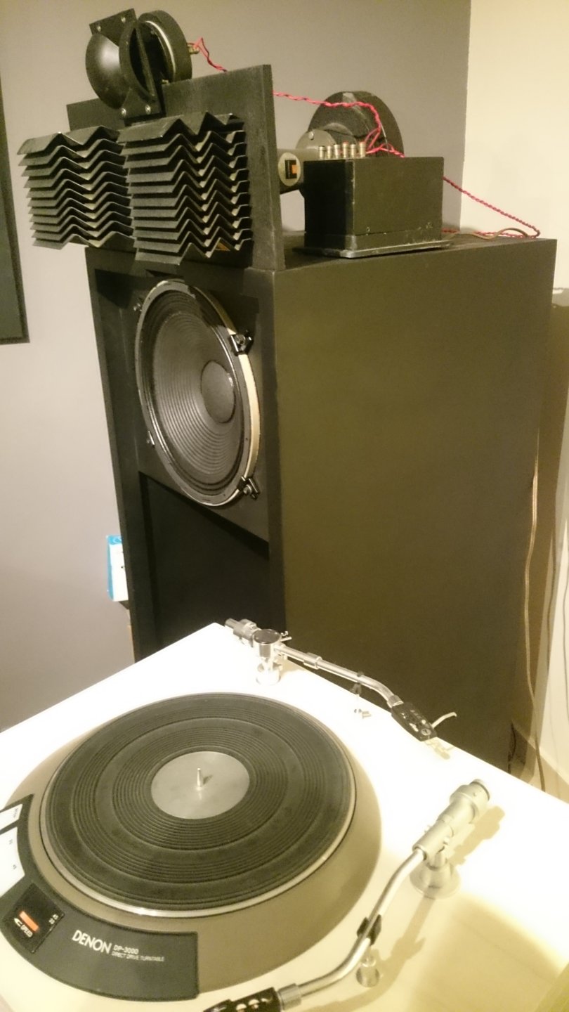

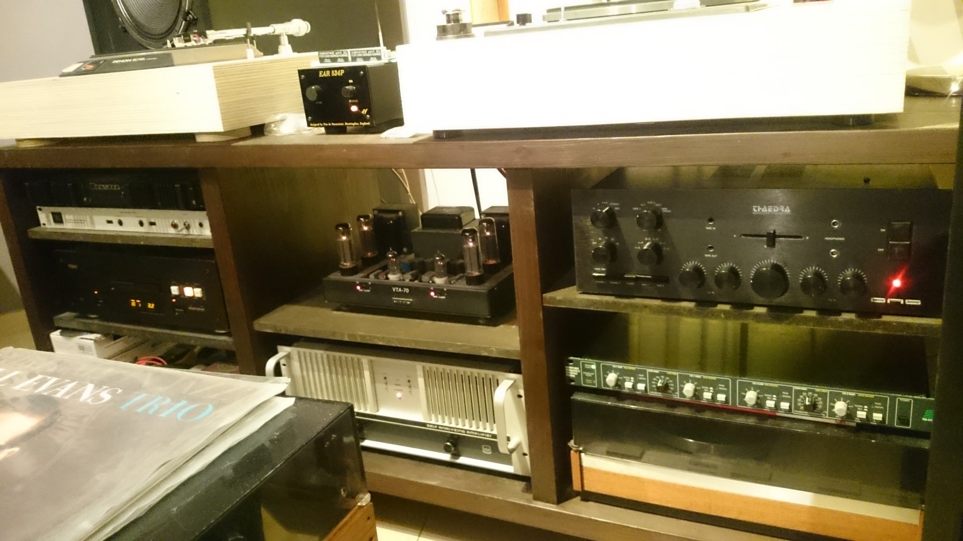

Καλημέρα! το σύστημα εχει αλλαξει πολυ τοτε που ανοιξα το θρεντ! Τωρα τα 4530 (πλέον) παιζουν ενεργα με τον sound valves vta70 να παίζει κορνες τουιτερ και εναν Crown PSA2 να παιζει τα γουφερ! Κροσοβερ το παλιο καλο bss fds 310 να τα κροσαρει στους 560.
