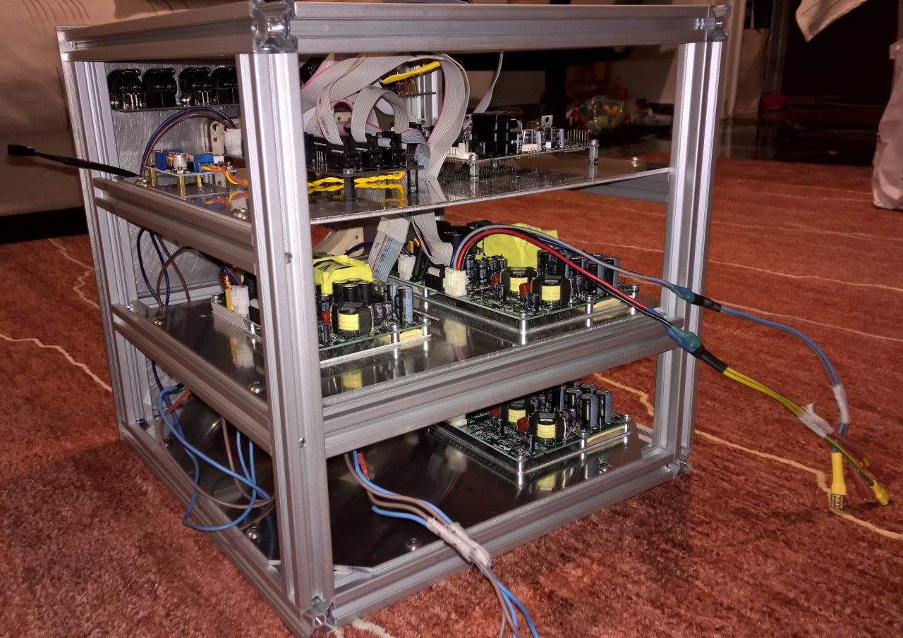

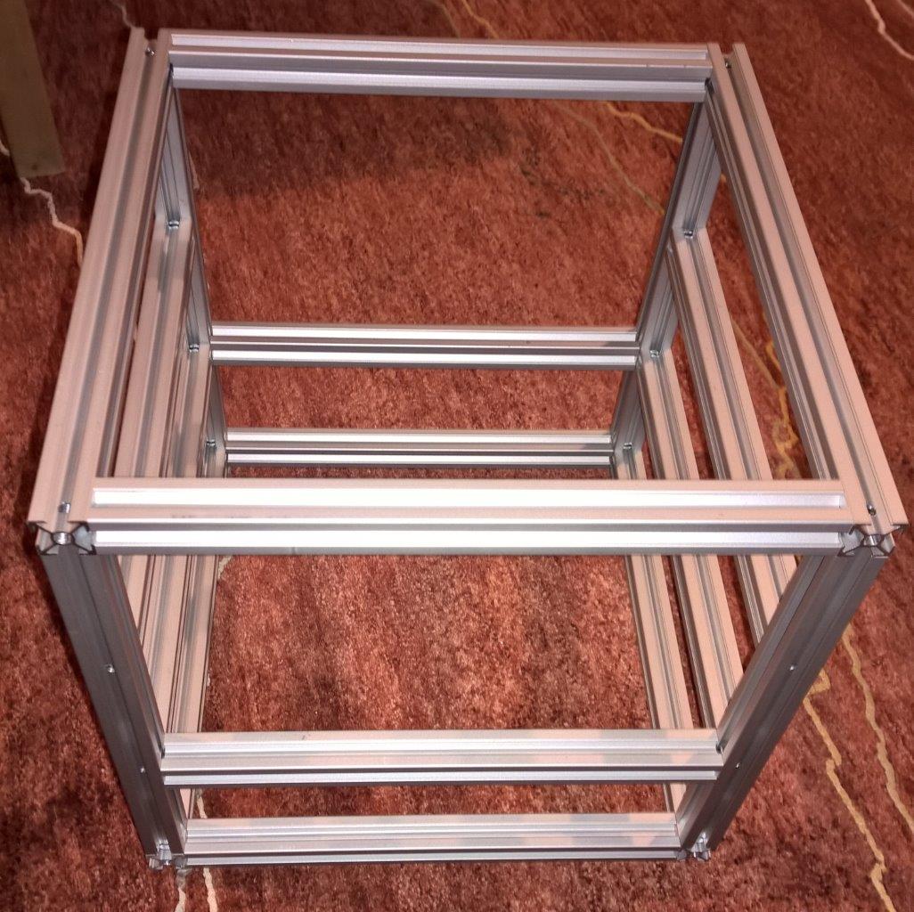

Το γιαπι, το πηλοφορι, το μυστρι.
Στα μπετα:
Ισογειο:
1ος οροφος:
2ος οροφος:

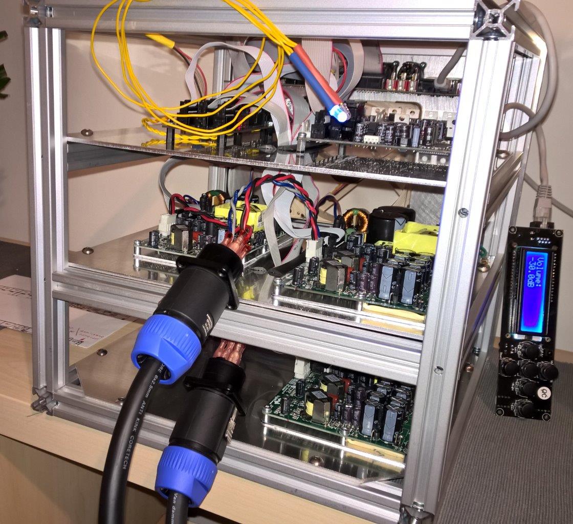

Δοκιμαστικη λειτουργια. Φοραμε κρανος, απομακρύνουμε τα γυναικόπαιδα και παταμε προσεκτικα το κουμπακι...
Ουφ αναψε:

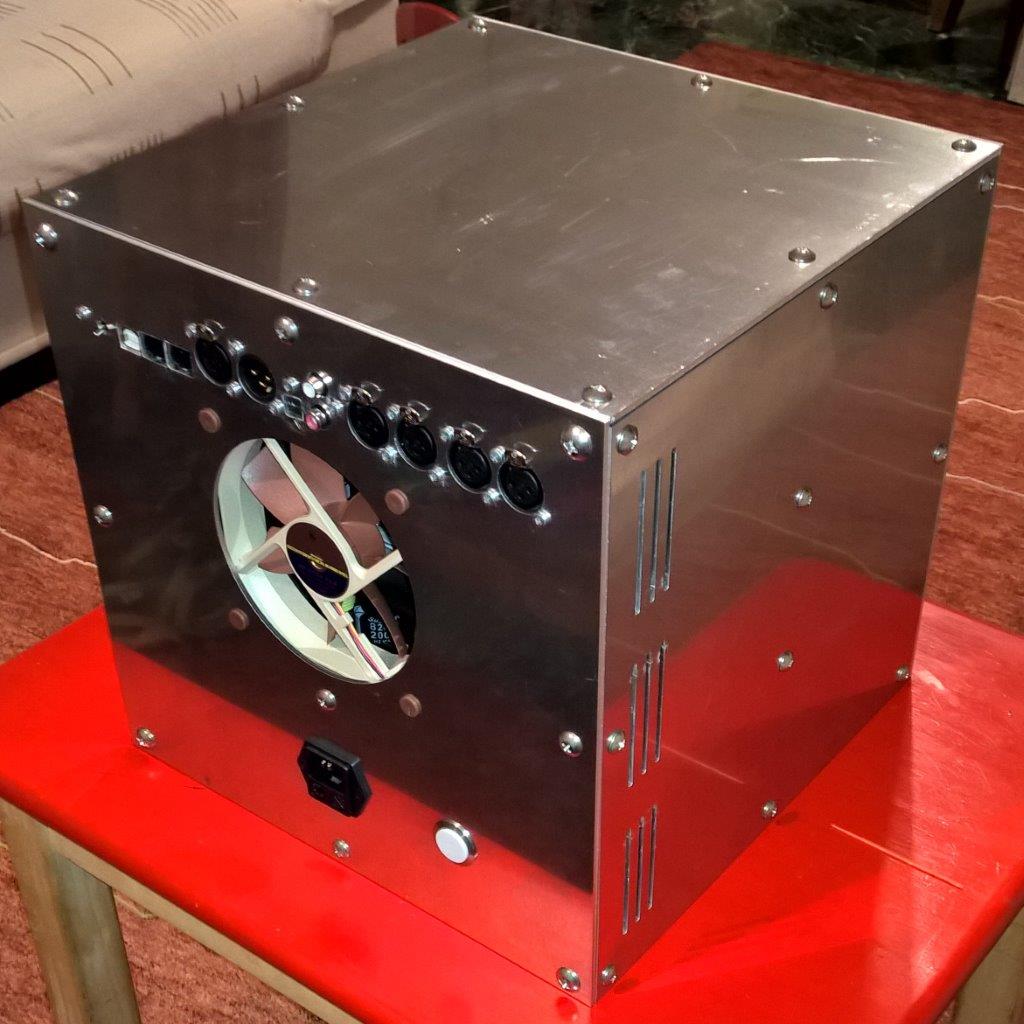

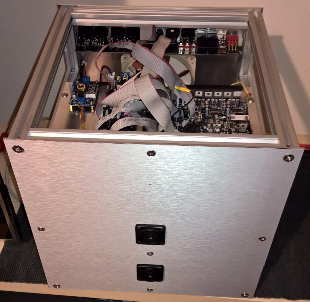

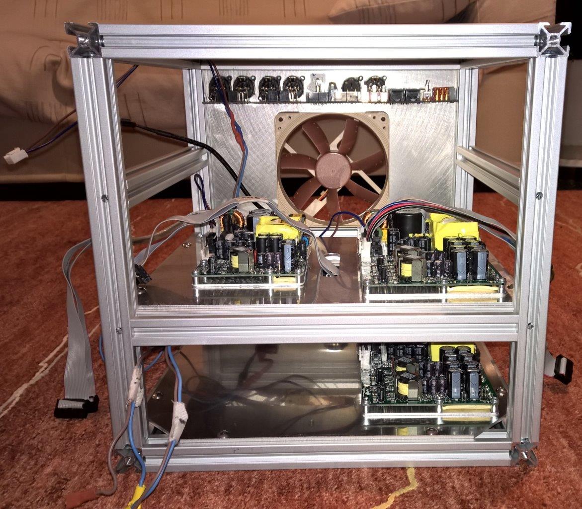

Σοβατίσματα προσοψης. Brushed aluminium aerospace grade λεμε :superman:
(τριχες, απλο αλουμινακι 3mm και vinyl wrap από πανω. Ωραιοτατο):
Τοιχοποιία, ταρατσα και πισω φωταγωγος:
Το κουτι δεν εχει τιποτα το εμφανισιμο πανω του, εκτος από την προσοψη, γιατι τιποτα δε θα φαινεται. Εγινε με τη λογικη της εντοιχισμένης συσκευης. Όταν μπει στη θεση του θα φαινονται μονο τρια μικρα κομματια της προσοψης.

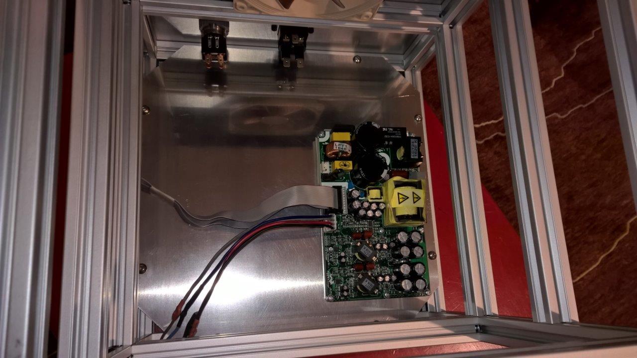

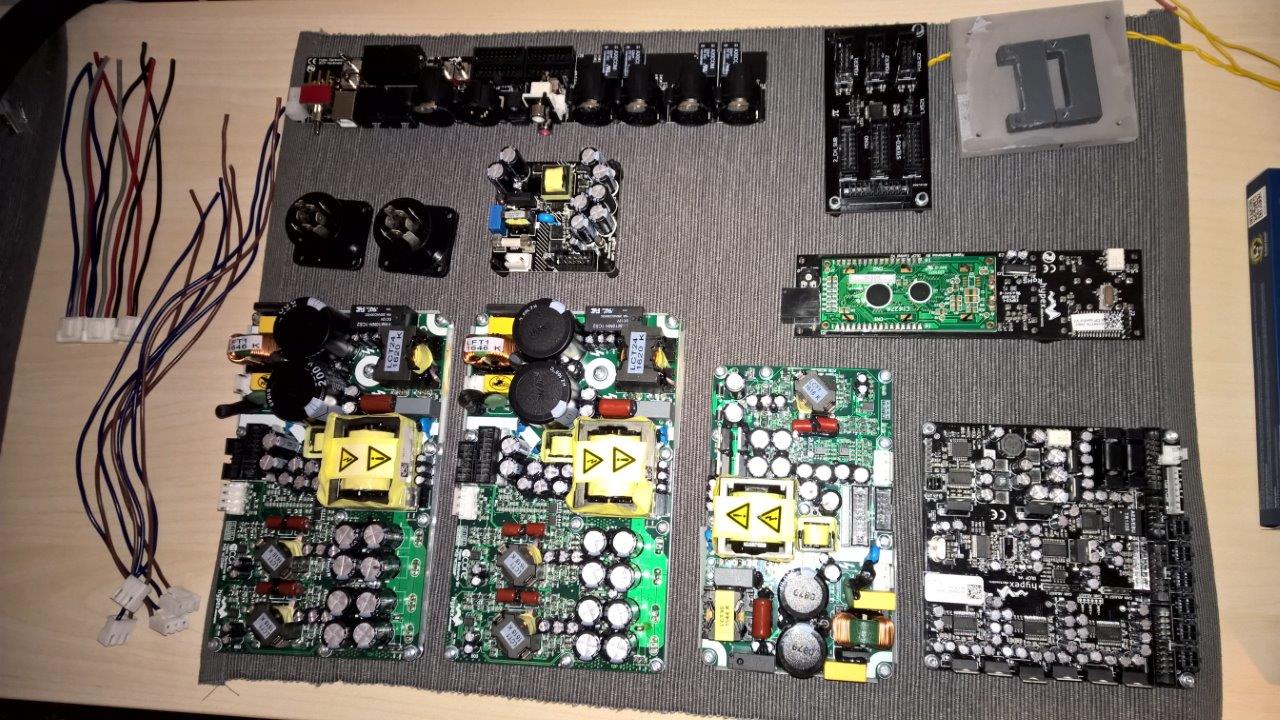

Εδώ τα τζιτζιμπλονια της Hypex για το εσωτερικο του ενός κουτιου:
2xNC252MP
1xNC250MP
DLCP
DLCP SMPS
Input board
Control board
Controller
...βαλε κι αλλα τοσα για το άλλο κουτι. Μας εχουν κανει πελατακια οι Ολλανδεζοι :confused:

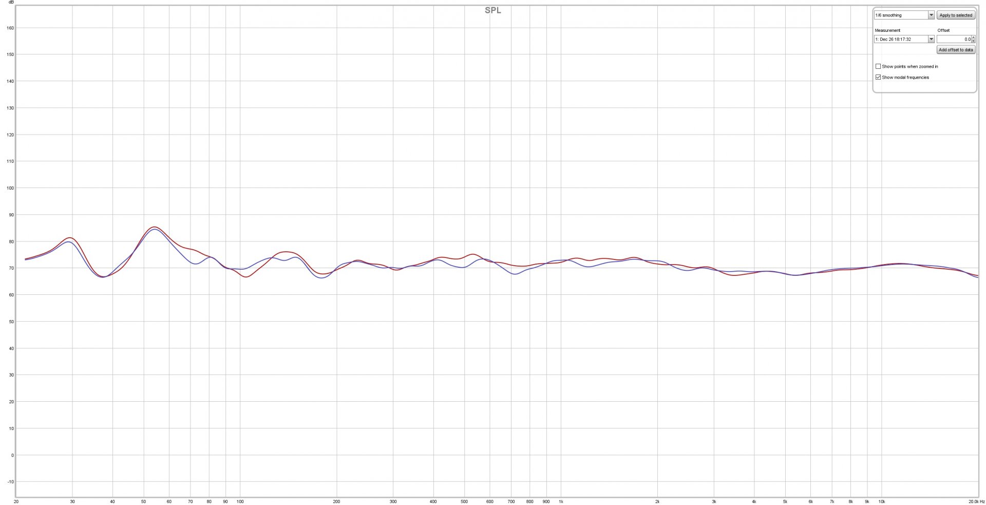

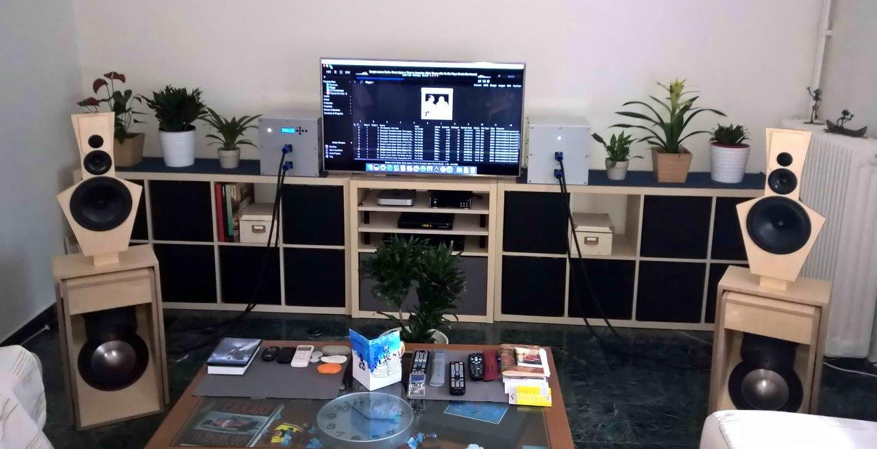

Και τωρα βρισκόμαστε εδωωω:
Μολις τελειωσουν καποιες λεπτομέρειες στα ηλεκτρονικα, θα μπουν σε καποιο ραφι πισω από τα ηχεια, ετσι ώστε να είναι και το καλωδιο πολύ πιο κοντο.

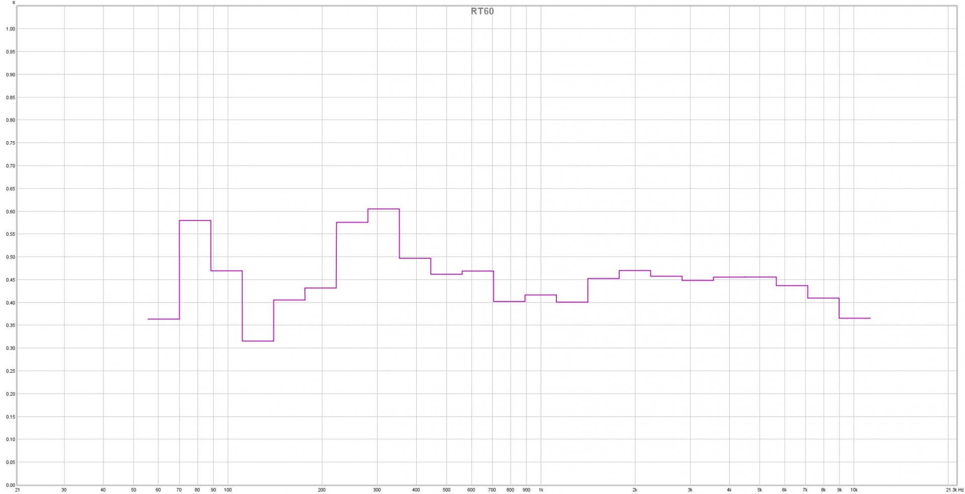

Εκκρεμούν φυσικα παρα πολλα και σημαντικα πραγματα ακομη, ώστε να παιξει το συστημα οσο καλυτερα μπορει, στον δεδομενο χωρο.
Ακριβης-σωστη τοποθετηση, room treatment, ενδεχομένως καποιου είδους ισοσταθμιση.
Αυτή τη στιγμη ακουω κατι τετοιο:
Δεν ξερω αν πληρω τα "κριτήρια εμφανισης μετρήσεων Dimifoot", μην το κανουμε 666 όμως (ακομα):D
Λοιπον, επειδή αν είναι να γραψω ολες τις λεπτομέρειες, θα πρεπει να γραψω βιβλιο, ρωτάτε εσεις και απανταω εγω.
Οσοι εχουν παρατηρήσεις ή σχολια του τυπου "μα τοσο χαλια εκανες το...", ελευθερα και χωρις παρεξηγηση.

Άκη συγχαρητήρια για το σύστημα!
Απο κοντά είναι ακόμα πιο εντυπωσιακό απο ότι στις φωτογραφίες.
Ακόμα πιο εντυπωσιακό όμως είναι το άκουσμα.
Στα + :
Φυσικότητα (επιστημονικός όρος :D )
Αέρας
Σκηνή
Λεπτομέρεια
Headroom
Δυναμικά
Στα - (για μένα προσωπικά) :
Ένα φούσκωμα χαμηλά
Βρήκα κάπως "επιθετικές/προβολικές" τις υψηλές

Ζεσταίνονται τα hypex ????
Ωραίος..
Βεβαίως και ζεσταίνονται. Και αν δεις τα αντιστοιχα διαγράμματα στις προδιαγραφες τους θα δεις ότι μπορουν να ζεσταθουν και αρκετα, αν ζοριστουν.
Βεβαια στη συγκεκριμενη εφαρμογή δεν προκειται να ζοριστουν σχεδόν ποτε γιατι οι απαιτησεις είναι από μικρότερες εως εγκληματικα μικρότερες από την ισχυ τους.
Γι'αυτο και ο ανεμιστήρας δεν μπορω να πω ότι είναι τελικα απαραίτητος, ειδικα με τοσο ευρυχωρο κουτι.
Ακομα και το DLCP ζεσταίνεται αρκετα.
Και Noctua φανακι για να μην ακούγεται βλεπω.
:D
Ναι, αλλα παρολα αυτά ακούγεται και μαλιστα παρα πολύ.
Γι'αυτο παιζει στα 5V και δεν ακούγεται καθολου ;)

Το φουσκωμα στα χαμηλα, (είναι αυτό το βουνο στους 55 που φαινεται και στις μετρήσεις) είναι για μενα ακρως ενοχλητικο, γι'αυτο προς το παρον του εχω ριξει ένα χατζαρι -8db από το eq του jriver για να μπορω να ακουω, μεχρι να αντιμετωπιστεί το πρόβλημα.:idk:
Ειπαμε, το συστημα εχει πολύ δρομο ακομα.
Για τις υψηλες, δε θα συμφωνησω. Το "The man's too strong" που ακουσες εχει από την εγγραφη του επιθετικες υψηλες. Εμενα δεν με εχουν ενοχλησει γενικα. Και στις μετρήσεις, φαινεται να υπαρχει επαρκες roll-off.

Ειπαμε, όλα καλα, αλλα το βουνο στους 55 με σκοτωνει. Προτασεις?
