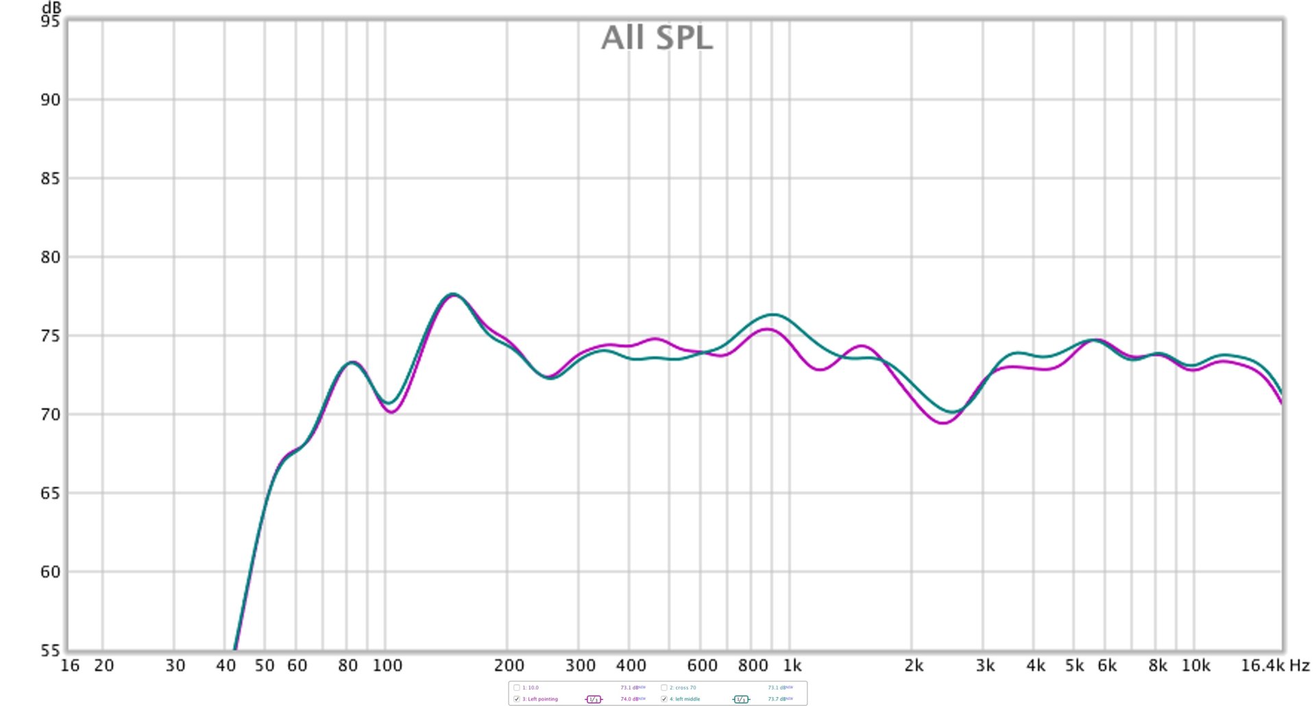

Μετραω με sweeps 75db, αν ερθει η αστυνομια θα τους στειλω στον zakman35, θα πω οτι αυτος φταιει...
32.079
92.514
Live, συμβαινει ΤΩΡΑ
(δεχομαστε παραγγελιές!!!)
Το αριστερο ηχειο (crossed 100), μετρηση μωβ το mic προς το ηχειο, πρασινη προς το κεντρο (αναμεσα στα ηχεια)
Οπως φανταζομουν μικρες διαφορες, λιγο καλυτερα σε αυτη που κοιταει προς το ηχειο
(Για οσους δεν ειναι εξοικειωμενοι, αναφερω πως δυσκολα θα βγουν πανομοιοτηπες μετρησεις απο μερα σε μερα, γιατι μικρες αλλαγες στη θεση του μικροφωνου αλλαζουν και ιγο τη μετρηση)
32.079
92.514

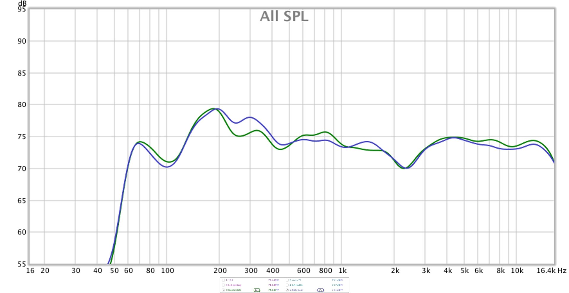

ΟΚ, θα κανω σε λιγο
Προς το παρον τα ιδια στο δεξι ηχειο, παλι μικρες διαφορες με τις δυο διαφορετικές τεχνικές
Νομιζω εδω μπορουμε να συμφωνησουμε το οτι προς τα που κοιταει το μικροφωνο, κεντρο ή προς το ηχειο μικρη σημασια εχει, στα 3 μετρα (θεση ακροασης)
Διαφωνει κανεις;:smg:
