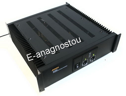

Αυτό με τον ανεμιστήρα γνωρίζεις αν λειτουργεί με το άνοιγμα ή χρειάζεται να <<πιάσει>>θερμοκρασίες?
Πάμε άλλη μία...
Σου ξαναλέω πως ο Koda δεν είναι σαν τους υπόλοιπους επαγγελματικούς που έχουν ανάγκη ενεργής ψύξης από ανεμιστηράκι.
Οι δύο του πλαϊνές πλευρές είναι όλες ψύχτρα, ακριβώς σαν τους τελικούς ενισχυτές για οικιακή χρήση.
Το ανεμιστηράκι του είναι καθαρά βοηθητικό, για τη περίπτωση που τοποθετηθεί σε ρακ και δεν έχει επαρκή εξαερισμό.
Από όσο θυμάμαι λειτουργεί με το άνοιγμα του ενισχυτή.
Είσαι σαφέστατος Πέτρο.
Απλώς σκέφτηκα ότι εάν μπαίνει σε λειτουργία αφού ανεβάσει θερμοκρασία αρκετά να το άφηνα(έτσι κι'αλλιώς δεν θα τον ζορίσω).
Εφόσον δουλεύει απ'την αρχή θα βγάλω το φισάκι απ'την πλακέτα.
