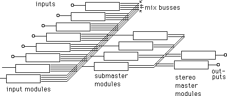

Στα ηλεκτρονικά σε γενικές γραμμές, το bus είναι ένα κύκλωμα το οποίο είναι κοινό σε πολλά άλλα κυκλώματα. Εδώ εμείς το Bus θα το εξετάσουμε στις κονσόλες.
Η λέξη "bus," προέρχεται από τη Λατινική "omnibus" που σημαίνει : ‘’Μεταφέρω πολλά πράγματα’’ .
Σε γενικές γραμμές, το bus είναι ένας δρόμος σήματος.
Συνήθως όταν ένας κατασκευαστής κονσόλας λέει ότι η κονσόλα του είναι 4 Bus, ή 8 Bus, αναφέρεται στον αριθμό των Subgroups( υποομάδων).
Φυσικά οι απλές φτηνές κονσόλες δεν διαθέτουν bus για subgroups ή διαθέτουν ένα.
  • Subgroup (submaster modules) σε μια κονσόλα ήχου, είναι ένας τρόπος για «προ - μίξη » πολλών παρόμοιων μουσικών οργάνων (πχ drums), φωνών (τενόρο, σοπράνο..)… σε μια σειρά από κανάλια (Input Modules) πριν αποστείλουμε αυτά στο Mix Master OUT (stereo master modules) να γίνουν στερεοφωνικά (outputs).
  • Μπορείτε να συνδυάσετε όλα αυτά τα παρόμοια μουσικά όργανα ή φωνές, στο παρασκήνιο,σε μία υπο-ομάδα.
  • Στη συνέχεια όταν οδηγηθούν στο Main OUT , μπορείτε να τα ρυθμίζετε μόνο με ένα ποτενσιόμετρο (fader) , αντί να χρειάζεται να ρυθμίζετε πολλά ξεχωριστά faders.
  • Τα subgroups μπορούν να χρησιμοποιηθούν είτε ανεξάρτητα , πχ αν θέλω να στείλω τη μίξη όλων των drums σε ένα compressor (συμπιεστή) και να τα ξαναστείλω κομπρεσσαρισμένα σε μια input που οδηγεί σε άλλο subgroup, ή να προστεθούν στο main mix OUT.

Πολλοί κατασκευαστές (για να μας μπερδεύουν , ως συνήθως, για δικούς τους λόγους) περιστασιακά, μετρούν τα ‘’aux’’ και τα ‘’send’’ σαν busses. Πχ το κάνει η Yamaha .
Λένε πχ ότι η κονσόλα τους είναι των 12 busses έχοντας καταμετρήσει:
4 subgroups + 6 Aux Send + 2 main out =12 busses
Ενώ η ανωτέρω εξίσωση τεχνικά είναι σωστή, είναι κάπως παραπλανητικό (ο ανημέρωτος αγοραστής έχει την εντύπωση ότι αγοράζει κονσόλα με δυνατότητα 12 subgroups ενώ η κονσόλα είναι των 4 subs ) .
Παλαιότερα ήταν κοινή πρακτική όταν περιγράφονταν μια κονσόλα να μετρούν MONO τα subgroups σαν busses.
