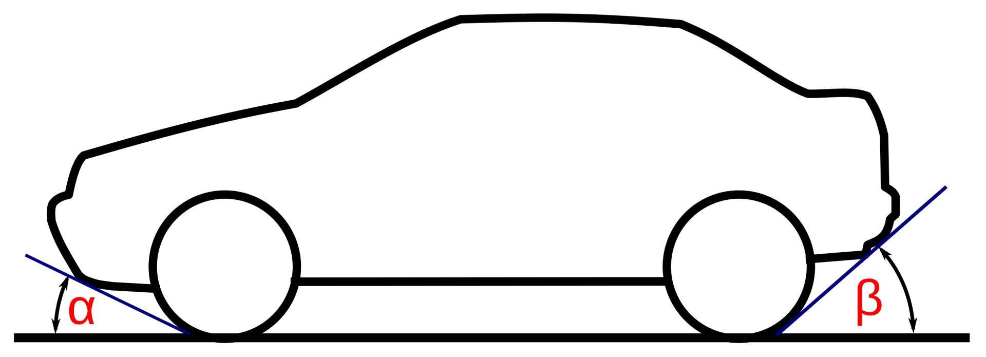

Σε ενδιαφέρουν κυρίως η γωνία προσέγγισης (α) και η γωνία διαφυγής (β).
Αυτή εξαρτάται όπως φαίνεται στο σχέδιο και από το ελεύθερο ύψος (clearance) σε κάθε σημείο αλλά και από την απόσταση (overhang) που έχει ο άξονας από το μπροστά ή το πίσω σημείο αντίστοιχα.
Τέτοια στοιχεία συνήθως δίνουν για τα offroad αυτοκίνητα.
Από τα λίγα στοιχεία που δίνεις πχ ότι το mini μπαίνει με το ζόρι ενω το atos άνετα νομίζω ότι αυτό που σε ενδιαφέρει είναι το overhang πιο πολύ. Δες αυτοκίνητα που οι ρόδες μπροστά και πίσω και είναι πολύ κοντά στις άκρες του αυτοκινήτου.
Ισως και ένα απλό yaris να μπορεί να περάσει ενώ ένα yaris cross που αναφέρθηκε θα είναι ακόμα πιο άνετο γιατί κάθεται πιο ψηλά και έχει παραπάνω clearance.

Στην παλιά μου 316, τα πλαστικά εσωτερικά στους θόλους των εμπρός τροχών κατέβαιναν πολύ χαμηλότερα (στο κενό ανάμεσα στη γραμμή α και στο αυτοκίνητο του σχεδίου) και αυτά έβρισκαν στη ράμπα. Πάντως στα site των εταιριών μπορεί να βρεις αυτά τα διαγράμματα αν ψάξεις τα PDF με τα πλήρη τεχνικά χαρακτηριστικά.
