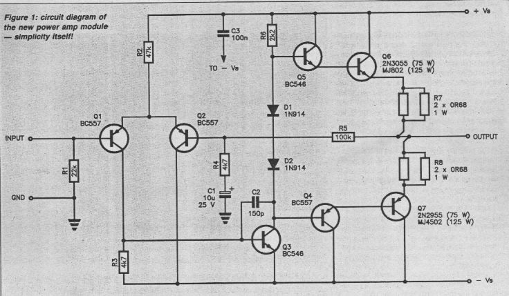

Βρηκα ενα σχεδιο με τρανζιστορ στα 100v αλα δεν ξερω αν λειτουργει και δε μου φαινεται να σηκωνουν την ταση τα οδηγα,ριξε μια ματια...

Αυτο το σχεδιο αποκλειεται να δουλευει με 100V :D , δεν πιστευω να σου περασε απο το μυαλο οτι θελει μονη τροφοδοσια κιολας αυτο το πραγμα , ειναι απλοικο και γελοιο σχεδιο , stay away που λενε ;) .
Ψαξε για κανενα καλο σχεδιο του Randy Slone η μπορεις να κοιταξεις στο ξενο DIY Audio π.χ για κανενα σχεδιο του Apex .
Με όποιο τύπο και να υπολογίσεις, οι πυκνωτές σου είναι μικροί σε τάση για αυτόν μετασχηματιστή.
Το σχέδιο που ανέβασες δεν δουλεύει με 100V θέλει πολύ λιγότερα, αλλά ούτως ή άλλως δεν αξίζει.
