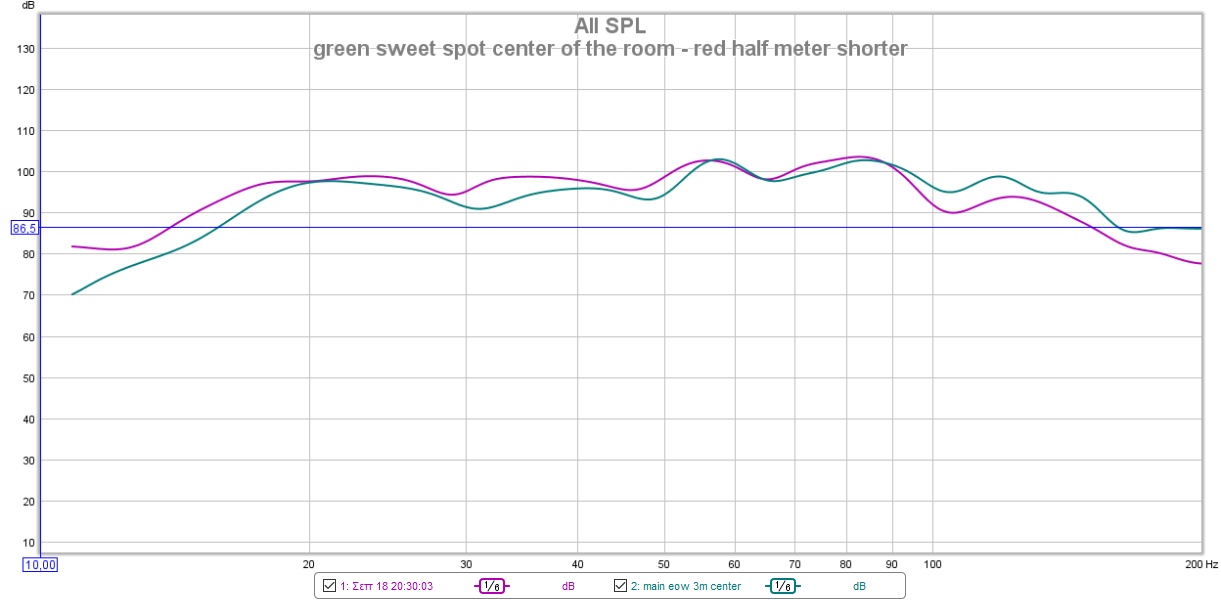

άσχετο με το νήμα, αλλά μιας και το ανέφεραν τράβηξα το καναπέ περίπου μισό μέτρο πιο κοντά.
χωρίς να ξανά ρυθμίσω κάτι απλά τράβηξα μία μέτρηση.

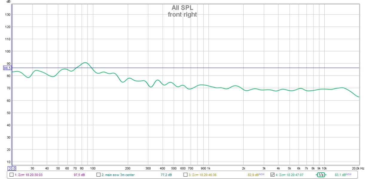

και το δεξί ηχείο. εδώ φαίνεται ότι θέλει πλέον αρκετό κόψιμο ψηλά όπως και μερικά db που είχα δώσει από το app στα 100HZ

για κανε και μια μετρηση στις διπλανες θεσεις μπας και γλυτωσεις το δευτερο sub.... :lolsign:

κερδισες και db με το μισο μετρο...:showingbiceps:
Δεν βλέπω να θελει κόψιμο ψηλά . Στα 100Hz είσαι στα 86 db και στα 10000Hz στα 70db. 16 dB κατηφόρα.
Αν θέλει κάτι, θελει πιο ομαλό κατέβασμα, περίπου 8-10db συνολο κατηφόρας. Το αντίθετο λοιπόν.
Στα μπάσο δεν είσαι καλά, στα 30Hz είσαι στα 92-93 db και στα 55Hz στα 103db. 10db ειναι τεράστια διαφορά, κατι δεν γίνεται σωστά.
Ελπίζω να μην σε τρόμαξα τώρα. :biggrin:

Αλλο θέμα το ομοιόμορφο μπάσο, που επιτυγχάνεται με πολλά και σωστά ρυθμισμένα σαμπ, μικρά ή μεγάλα, και άλλο οι στάθμες, που επιτυγχάνονται με μεγάλα σαμπ.
Αν θες και τα δυο, και στάθμη και ομοιομορφία , χρειάζεσαι πολλά μεγάλα. Ή πάρα πολλά μικρά. Οπως στα είπαν στο μέιλ.

Και κάτι ακόμα: Το LFE (ή το μπάσο) σε αυτό το διάγραμμα συνηθίζεται να το βάζουμε χωρίς smoothing.
Αν το βάλεις με 1/6 όπως έκανες, τότε πρέπει να μοιάζει έτσι:

όπως περιέγραψα είναι απλά μετακίνηση του καναπέ το οποίο έχει ως αποτέλεσμα να υπάρχει μεγαλύτερο boost γύρο στα 100hz μίας και αυτό έχω δώσει με το app. Γενικά μου αρέσει το λίγο παραπάνω μπάσο.
Δεν περιμένω και θαύματα με ένα sub σε σαλόνι. δλδ να έχω flat απόκριση. ( 94,8db @ 29hz - 102db @ 55hz ) Ναι είναι 7 db. Πιστεύω θα μπορέσω να κόψω το peak στα 55 είτε με το dsp του sub είτε με το καταπληκτικό audyssey από τον υπέροχο pro μου :roflmao:

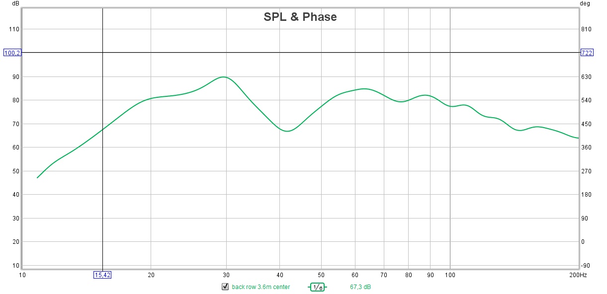

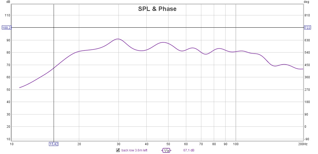

Σου λείπουν πολλά db από τα 20 - 50 και δεν φταίει το σαμπ.
Κάποια π@ π@ ρια κάνει το οντισι , τεσπα όπως το λενε
4.506
7.811
είναι ακύρωση του χώρου. Κάποιες παλιές μετρήσεις σε διπλανές θέσεις

Όρκο δεν παίρνω αλλά μου φαίνεται απίστευτο χωρος να ακυρώνει με 12db/ Oct κάτω από τα 30
