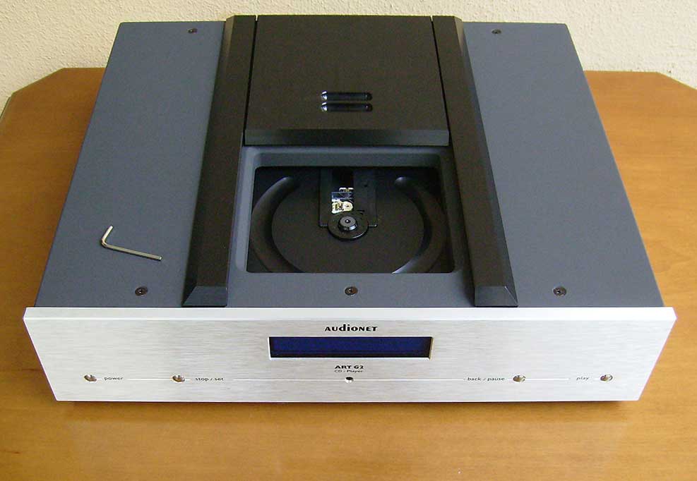

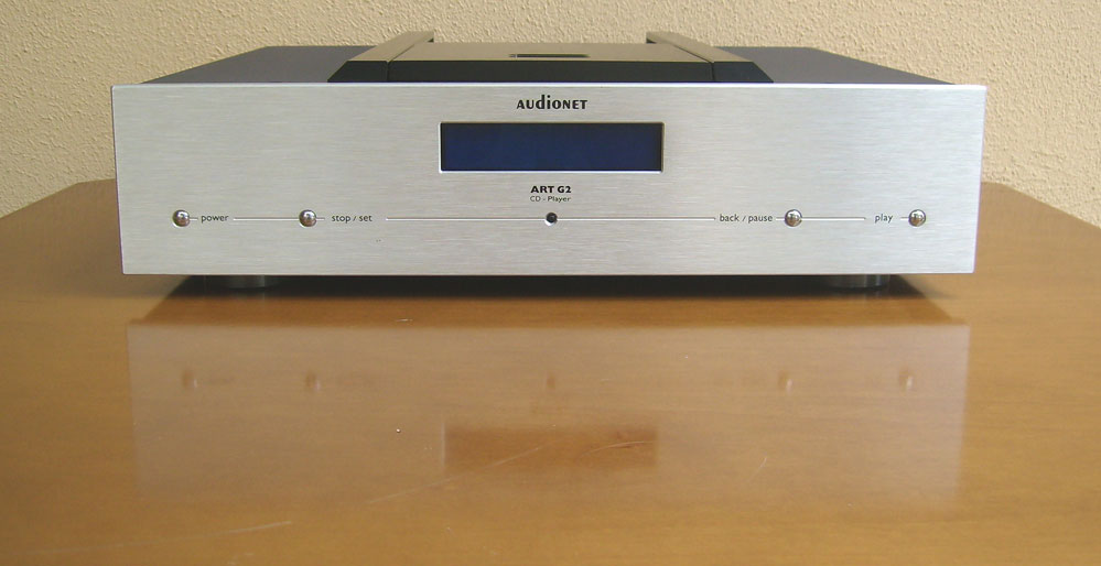

Το ART G2 είναι ένα CD player με απέριττη, αυστηρή εμφάνιση, κάτι που χαρακτηρίζει και όλες τις υπόλοιπες συσκευές του κατασκευαστή. Η πρόσοψη της συσκευής υλοποιείται με ένα φύλλο αλουμινίου πάχους 10mm, επί του οποίου δεσπόζει κεντρώος ο λογότυπος, ενώ κάτω από αυτόν βρίσκεται η οθόνη ελέγχου της συσκευής, την οποία μπορείτε να παραγγείλετε σε γαλάζιο, ή κόκκινο χρώμα (που μάλλον κλίνει προς το amber). Κάτω από την οθόνη εντοπίζεται ο δέκτης του τηλεχειριστηρίου, ενταγμένος σε ένα πολύ λεπτό, διακριτικό αυλάκι, επάνω στο οποίο βρίσκονται και τα λιγοστά λειτουργικά πλήκτρα της συσκευής, μόλις τέσσερα. Τα πλήκτρα υλοποιούνται με μεταλλική μπίλια, η οποία εσωτερικά εφάπτεται πιεστικού μικροδιακόπτη. Από αυτά, το άκρο αριστερό ελέγχει την έναυση, ενώ τα άλλα τρία την ανάγνωση του δίσκου. Αυτά τα τρία πλήκτρα συγκεντρώνουν όλες τις βασικές λειτουργίες κίνησης της κεφαλής ανάγνωσης, όντας διττού ρόλου μέσω στιγμιαίας ή παρατεταμένης πίεσης, κάτι που μπορείτε να συνηθίσετε εύκολα.

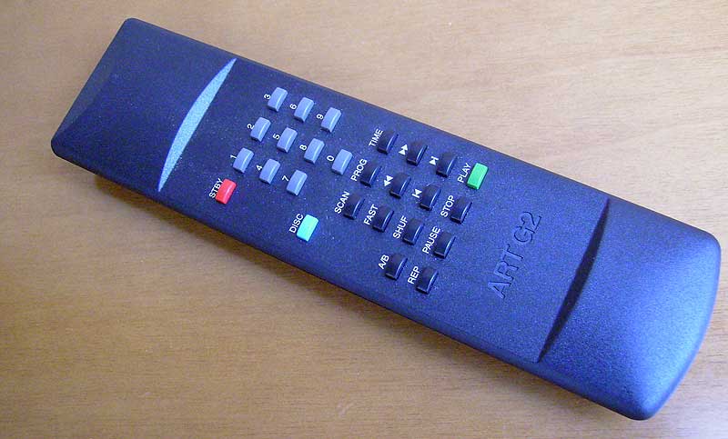

Όπως φαίνεται και στις εικόνες, τα πλήκτρα απέχουν πολύ μεταξύ τους, όντας αποτραβηγμένα ανά δύο προς τις πλευρές της πρόσοψης, κάτι που αποβαίνει μάλλον σε βάρος της εργονομίας. Αντιθέτως, το τηλεχειριστήριο που συνοδεύει τη συσκευή είναι πολύ πιο οργανωμένο. Όπως μπορείτε να παρατηρήσετε, πρόκειται για ένα ένα τυπικό, πλαστικό τηλεχειριστήριο, που μάλλον δεν συμβαδίζει με τα κατασκευαστικά χαρακτηριστικά της συσκευής, αλλ’ αυτό μάλλον δεν αποτελεί μειονέκτημα, καθώς η φύση της χρήσης του το καθιστά ευάλωτο σε πτώσεις, ενώ, από την άλλη μεριά, ο κατασκευαστής το παρέχει ως λύση ανάγκης, καθώς διαθέτει χωριστά ένα πλήρες και άριστης ποιότητας τηλεχειριστήριο, που επικοινωνεί με όλες τις συσκευές της γκάμας του.
Costas Coyias
Ημίθεος
25.138
20.688
Αφού η πρόσοψη της συσκευής στερείται του τυπικού συρταριού, η συσκευή δέχεται το δίσκο από το επάνω μέρος της, (top loaded), κάτι που αποβαίνει σε βάρος της αξιοποίησης του χώρου των συσκευών σας, καθώς σας αναγκάζει να την τοποθετήσετε σε ράφι ικανού ύψους, ή στην κορυφαία επιφάνεια του ρακ σας. Το άνοιγμα της υποδοχής του δίσκου καλύπτεται από ένα αλουμινένιο κάλυμμα, πάχους επίσης 10mm. Σύροντας το κάλυμμα προς τα πίσω, αποκαλύπτεται το πλατώ της συσκευής, που είναι κατασκευασμένο επίσης από αλουμίνιο, και φέρει την κατάλληλη περιφερειακή αυλάκωση, ώστε να είναι ευχερής η λαβή του δίσκου. Ο δίσκος τοποθετείται και στερεώνεται στο στροφείο με ένα μαγνητικό clamp, το οποίο είναι κατασκευασμένο έτσι όπως πρέπει πραγματικά να είναι· δηλαδή, έχει χαμηλή μάζα και σχετικά μικρή διάμετρο, ώστε να έχει χαμηλή ροπή αδρανείας.
Ο μηχανισμός συρμού του καλύμματος είναι αθόρυβος και με θετική αίσθηση, ενώ αποπνέει εμπιστοσύνη, όσον αφορά τη μακροζωία του, και είναι συνδεδεμένος με τη λογική της κίνησης του δίσκου. Δηλαδή, μόλις κλείσετε το κάλυμμα, η μηχανισμός αμέσως θα αναγνώσει αυτόματα τον TOC, ενώ εάν ανοίξετε το κάλυμμα με τη συσκευή σε αναπαραγωγή, ο δίσκος θα σταματήσει αυτόματα να παίζει. Αντιθέτως, ο κατασκευαστής δεν προέβλεψε την αυτοματοποιημένη ανίχνευση του clamp. Έτσι, εάν, αφηρημένος, τοποθετήσετε ένα δίσκο και κλείσετε το κάλυμμα χωρίς να τοποθετήσετε το clamp στη θέση του, ο μηχανισμός θα εκκινηθεί κανονικά, με αποτέλεσμα ο δίσκος να διαφύγει από το στροφείο προς το εσωτερικό της συσκευής. Πρόκειται για αβλεψία ανεπίτρεπτη, τουλάχιστον για μια συσκευή αυτής της τιμής, και η οποία χρειάζεται να επαναξετασθεί από τον κατασκευαστή.

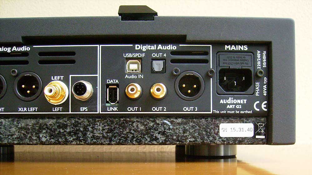

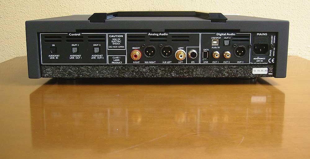

Περνώντας στο πίσω μέρος, το ART G2 σας δίνει τη δυνατότητα να συνδέσετε σ’ αυτό τα πάντα, ή σχεδόν τα πάντα. Κατ’ αρχάς, στο αριστερό τμήμα της οπίσθιας όψης υπάρχουν τρεις οπτικές θύρες, που χρησιμεύουν για τη σύνδεση της συσκευής με άλλες του ιδίου κατασκευαστή, ώστε να μπορείτε να τις χειρίζεσθε όλες μαζί, ως σύστημα. Στο κέντρο βρίσκονται οι έξοδοι αναλογικού σήματος. Η συσκευή μπορεί να δώσει σήμα σε διαφορική, ισορροπημένη μορφή, όσο και σε μονοτελή (single ended), μέσω των συνήθων υποδοχών RCA. Το αναλογικό τμήμα της συσκευής μπορεί να δώσει σήμα πάνω από 3VRMS στις εξόδους single ended, κάτι που σε συνδυασμό με την χαμηλή εμπέδηση εξόδου, μόλις 33Ω, επιτρέπει τη χρήση παθητικού προενισχυτή, ενώ την καθιστά και αναίσθητη ως προς το φορτίο, οπότε ο ηχητικός της χαρακτήρας δεν αλλοιώνεται με την εναλλαγή διαφόρων καλωδίων. Πάντως, δεν παρέχεται ρύθμιση της στάθμης εξόδου, οπότε, ακόμη κι αν τα ηχεία σας είναι ενεργά, η χρήση προενισχυτή σας είναι απαραίτητη.
Το δεξιό τμήμα της πίσω όψης είναι ακόμη πιο ενδιαφέρον, καθώς φιλοξενεί δύο ηλεκτρικές ψηφιακές εξόδους σήματος σε μορφή SP/DIF (out1, out2) και μια οπτική (out4), καθώς επίσης και μια διαφορική ψηφιακή έξοδο σε μορφή AES/EBU (out3). Επίσης, παρέχεται μια υποδοχή USB τύπου Β, που χρησιμεύει ως είσοδος ψηφιακού σήματος από τον υπολογιστή σας, ή κάποιον άλλο music server που μπορεί να δώσει ψηφιακό σήμα διαμορφωμένο σε USB. Η έξοδος data link που υλοποιείται με υποδοχή firewire χρησιμεύει για τη σύνδεση της συσκευής με κάποιον προενισχυτή του ιδίου κατασκευαστή, που διαθέτει ανάλογη είσοδο. Οι δύο ηλεκτρικές SP/DIF και η θύρα data link μπορούν να δώσουν αναδειγματισμένο σήμα επιπέδου 24bit 192KHz, ενώ η AES/EBU «ανεβαίνει» έως 96KHz. Εξ όσων καταλαβαίνω, αυτό το σήμα μπορεί να οδηγήσει, όχι μόνον κάποιον αντίστοιχο προενισχυτή Audionet, αλλά και οποιονδήποτε DAC που είναι σε θέση να αποκωδικοποιήσει τέτοιο σήμα.
Πάντως, είναι πραγματικά απορίας άξιο, για ποιο λόγο ο κατασκευαστής παρέχει τόσες δυνατότητες εξόδου ψηφιακού σήματος, και μόνον μια USB είσοδο. Η ηχητική ποιότητα του DAC της συσκευής θα δικαιολογούσε απόλυτα τουλάχιστον μια ηλεκτρική είσοδο ψηφιακού σήματος SP/DIF, ώστε να αξιοποιηθεί και κάποια άλλη συσκευή, όπως ένα παλιό cd player, ένα φορητό dat, ή ό,τι άλλο με ηλεκτρονικά χαμηλότερης ποιότητας, με πραγματικά θεαματικά αποτελέσματα.
Στο δεξιό άκρο βρίσκεται η υποδοχή ρεύματος, που υλοποιείται με το κλασικό αρσενικό βύσμα IEC 320, που ενσωματώνει και ασφαλειοθήκη. Τέλος, ανάμεσα στις αναλογικές και ψηφιακές συνδέσεις βρίσκεται η είσοδος EPS, όπου μπορεί προαιρετικά να συνδεθεί το ομώνυμο εξωτερικό τροφοδοτικό του κατασκευαστή, το οποίο πωλείται χωριστά. Το EPS συνδέεται με τη συσκευή μέσω ειδικού καλωδίου που το συνοδεύει, παρέχοντας συμμετρική τάση τροφοδοσίας ±24V για τα αναλογικά και 5V για τα ψηφιακά κυκλώματα, ενώ καθίσταται slave της συσκευής και εκκινείται αυτόματα μαζί της.

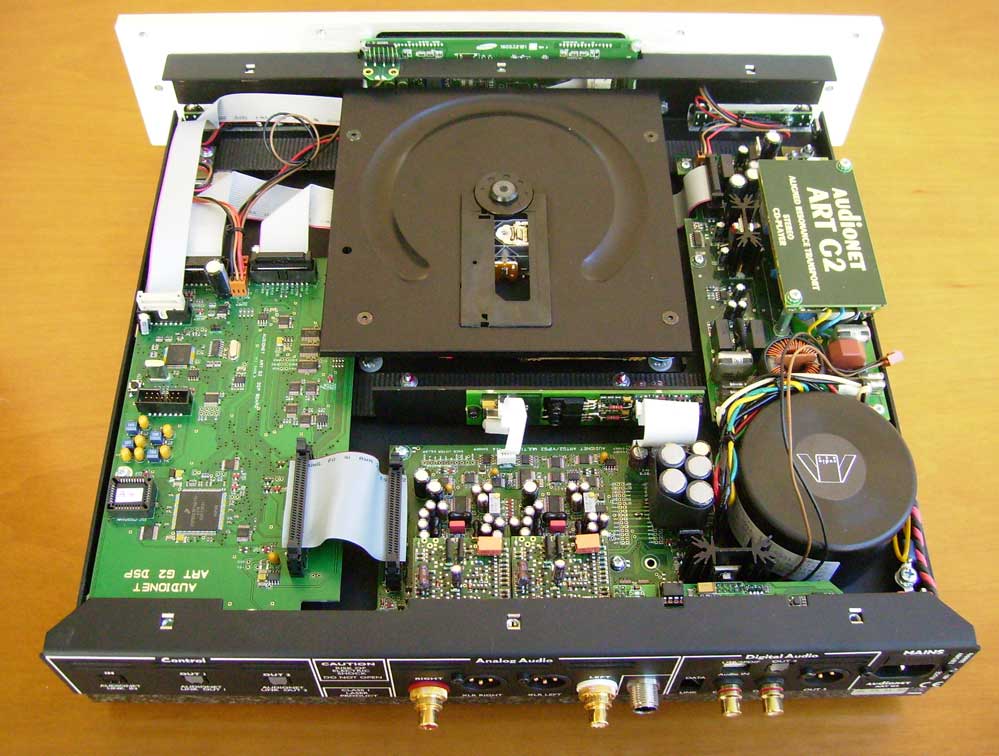

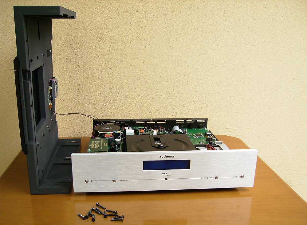

Το κάλυμμα της συσκευής αφαιρείται μαζί με το καπάκι του δίσκου, και αν θελήσετε ποτέ να περιεργασθείτε τον εσωτερικό της κόσμο, θα πρέπει να ξεβιδώσετε 12 βίδες Allen 2,5mm, έξι στο επάνω μέρος της και ανά τρεις πλευρικά. Το κάλυμμα υλοποιείται με mdf πάχους 18mm, βαμμένο σε ματ γκρίζο χρώμα πολύ καλής ποιότητας, της ίδιας υφής με αυτό που θα βρείτε, ας πούμε, στη μπάφλα του Αίολου της Audio Spectrum. Η αφαίρεση του καλύμματος θα πρέπει να γίνει κατά την έννοια που φαίνεται στην εικόνα, καθώς σε αυτό είναι στερεωμένη μια μικρή και αθόρυβη τουρμπίνα, που απορροφά τον αέρα από την περιοχή των αναλογικών μερών και τον διοχετεύει προς τις γρίλλιες τις πίσω όψης. Το σχετικό καλώδιο αποσπάται εύκολα, αφού κουμπώνει στην πλακέτα της τουρμπίνας με ειδικό πριζάκι.
Η όλη κατασκευή εδράζεται σε μια πλάκα γρανίτη πάχους περίπου 20mm, στην οποία οφείλονται τα 19 κιλά του βάρους της συσκευής. Το σασί υλοποιείται με στρατζαρισμένη λαμαρίνα, στερεωμένη επάνω στον γρανίτη. Εξ όσων μπόρεσα να δω χωρίς να διαλύσω τη συσκευή, ο οδηγός της προέρχεται μάλλον από την Ιαπωνική Kimmon, η οποία εξειδικεύεται στις βιομηχανικές εφαρμογές laser, και είναι άριστης ποιότητας. Ο οδηγός του δίσκου μαζί με την πλακέτα του είναι αναρτημένος επάνω σε δύο τεντωμένους συνθετικούς ιμάντες, κάτι που του δίνει πολύ χαμηλή ενδοτικότητα, προς απόσβεση των υψίσυχνων κραδασμών. Εάν πατήσετε με τα δάκτυλά σας το πάτωμα του δίσκου, θα τον νιώσετε να υποχωρεί ελαφρά, σαν να είναι αναρτημένος σε σκληρό μεταλλικό έλασμα.

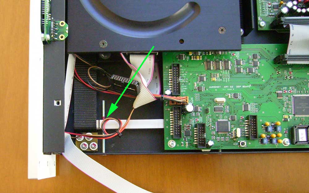

Η σύλληψη της τάσης των ιμάντων φαίνεται σ’ αυτήν την εικόνα. Τα δύο άκρα κάθε ιμάντα είναι στερεωμένα με βίδες στις δύο πλευρές του σασί, εμ τον ιμάντα τεντωμένο αρκετά. Ανάμεσα στον ιμάντα και το επίπεδο της στερέωσής του είναι τοποθετημένες δύο ράβδοι, καθεμιά από τις οποίες έχει εφελκυσθεί με βίδες προ το άκρο αγκύρωσης του ιμάντα. Με αυτόν τον τρόπο, ο ιμάντας τεντώνεται ακόμα περισσότερο, ενώ αποστασιοποιείται από το δάπεδο του σασί κατά το πάχος των ράβδων.
Κοιτάζοντας τη συσκευή από πίσω, η αριστερή πλευρά του σασί καταλαμβάνεται από μια μεγάλη πλακέτα που φιλοξενεί το κυρίως ψηφιακό μέρος, όπου το ψηφιακό φίλτρο υλοποιείται με τον επεξεργαστή DSP56367 της Freescale, ο οποίος προφανώς χρησιμοποιείται και στην av ομόσταυλη συσκευή, καθώς υποστηρίζει πολυκάναλο ψηφιακό σήμα. Παρά το γεγονός ότι οι Γερμανοί δεν ανακοινώνουν λεπτομέρειες, το ART G2 μάλλον φαίνεται λειτουργεί με upsampling στα 24/192, με βάση λογισμικό του ιδίου του κατασκευαστή, και σε συνδυασμό με τον SRC4192 της Burr Brown. Αυτό το τσιπ εντοπίζεται στην κεντρική πλακέτα, στο πίσω κεντρικό μέρος της συσκευής, όπου φιλοξενούνται και οι δύο AD1955, που λειτουργούν σε διαφορική τοπολογία. Το αναλογικό τμήμα υλοποιείται με διακριτά τρανζίστορ fet της Zetex. H δεξιά πλευρά καταλαμβάνεται από τα κυκλώματα τροφοδοσίας. Για την τροφοδοσία των ψηφιακών χρησιμοποιείται ένα (μάλλον) διακοπτικό τροφοδοτικό, ενώ για τα αναλογικά υπάρχει μετασχηματιστής που οδηγεί δύο γραμμικά, σταθεροποιημένα τροφοδοτικά. Αξίζει να σημειωθεί ότι στην είσοδο ρεύματος της συσκευής υπάρχει ανάλογο αντιπαρασιτικό φίλτρο. Κατά την έναυσή της, η συσκευή ανιχνεύει την πολικότητα της φάσης του ρεύματος, και σας ειδοποιεί ανάλογα στην οθόνη, εάν χρειάζεται να την αντιστρέψετε, βάζοντας την πρίζα αλλιώς. Πάντως, εάν χρησιμοποιείτε πολύπριζο με αντιπαρασιτικό φίλτρο, το ART G2 ενδέχεται να ανιχνεύει την πολικότητα ως λανθασμένη, όπως κι αν τοποθετήσετε την πρίζα.
Οι πλακέτες είναι εξαιρετικής ποιότητας και γίνεται εκταταμένη χρήση της τεχνολογίας SMD, και με ανάλογης ποιότητας υλικά, (πυκνωτές ακριβείας στα κρίσιμα σημεία, ηλεκτρολυτικούς ELNA Silmic, κλπ.). Οι βίδες είναι παντού ανοξείδωτες, σωστά σφιγμένες με δαγκωτή ροδέλα, και γενικά η όλη κατασκευή είναι πραγματικά άριστης ποιότητας, προορισμένη να διαρκέσει στο χρόνο. Τέλος, η συσκευή πατάει σε τέσσερα στιβαρά πόδια με συνθετική επένδυση, ώστε να μην προκαλεί σημάδια στην επιφάνεια που θα την τοποθετήσετε.

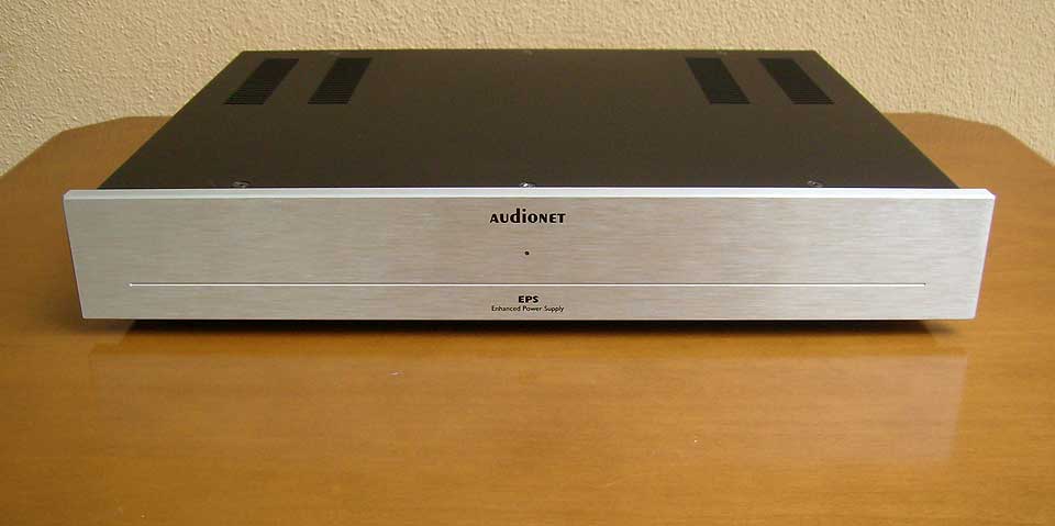

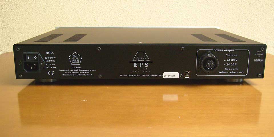

Όσον αφορά το τροφοδοτικό EPS, αυτό είναι βέβαια γραμμικό και τοπολογίας dual mono, παρέχοντας ισχύ πολλαπλάσια αυτής του ART G2, κάτι που παρέχει στο player ιδανικές συνθήκες τροφοδοσίας. Η πρόσοψή του φέρει φωτεινή ένδειξη λειτουργίας σε γλυκό μπλε χρώμα, και είναι αντίστοιχης αισθητικής και κατασκευσμένη με τον ίδιο τρόπο με την πρόσοψη του player. Ο κατασκευαστής παρουσιάζει φωτογραφημένο το player να εδράζεται επάνω στο τροφοδοτικό EPS, κάτι που δεν αποτόλμησα, εξ αιτίας του πολύ μεγάλου βάρους του πρώτου. Όμως, δεν αποκλείεται να είναι και εφικτό κάτι τέτοιο, καθώς το κάλυμμά του EPS υλοποιείται με αλουμινένιο στρατζαρισμένο φύλλο, πάχους 2mm.

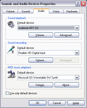

Πριν προχωρήσω στις εντυπώσεις, ας ρίξουμε μια ματιά στον τρόπο, με τον οποίον το ART G2 μπορεί να συνδεθεί στον υπολογιστή, σε ρόλο αποκωδικοποιητή του ψηφιακού σήματος μέσω της θύρας USB.
Αν και ο κατασκευαστής περιγράφει στο εγχειρίδιο χρήσης τον τρόπο σύνδεσης και εγκατάστασης, αναφέροντας ότι πρώτα πρέπει να συνδεθεί το καλώδιο USB, και μετά να τεθούν σε λειτουργία κατά σειράν ο υπολογιστής και το player, η διαδικασία εγκατάστασης μπορεί να γίνει και εν θερμώ, κάτι που εγγενώς υποστηρίζεται από τις προδιαγραφές αυτού του διαύλου. Έτσι, έχοντας αμφότερες τις συσκευές σε λειτουργία, μπορείτε να συνδέσετε το καλώδιο στις κατάλληλες υποδοχές. Σε περιβάλλον WindowsXP, η συσκευή αναγνωρίζεται αμέσως και εγκαθίσταται αυτόματα, χωρίς να σας ζητηθεί κάποιος πρόσθετος driver, και αναφέρεται με το πλήρες όνομά της, («Audionet Art G2»). Εάν αυτό δεν γίνει αμέσως, και το player αναγνωρίζεται ως «Unknown device», μια επανεκκίνηση του λειτουργικού συστήματος θα λύσει το πρόβλημα.

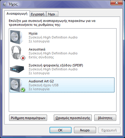

Μετά την ολοκλήρωση της εγκατάστασης, το ART G2 τοποθετείται αυτόματα ως η προεπιλεγμένη συσκευή εξόδου, στο σχετικό παράθυρο του Πίνακα ελέγχου, όπως φαίνεται και στην εικόνα. Αν έχετε ξεμείνει από καλώδιο USB, μπορείτε προσωρινά να αφαιρέσετε το αντίστοιχο από τον εκτυπωτή, και να το τοποθετήσετε κατ’ ευθείαν στο ART G2. Τόσο απλά. Εάν χρησιμοποιείτε συχνά ως έξοδο ήχου και το κύκλωμα ήχου του υπολογιστή, μπορείτε να δημιουργήσετε μια συντόμευση του σχετικού εικονιδίου του Πίνακα ελέγχου στην επιφάνεια εργασίας, και μετά να την «καρφιτσώσετε» στο μενού έναρξης, ώστε να την έχετε άμεσα διαθέσιμη από εκεί, ώστε να εναλλάσσετε τη συσκευή εξόδου ήχου.

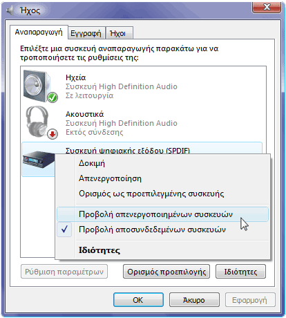

Η εγκατάσταση του player σε περιβάλλον Windows Vista ενδέχεται να θέλει λίγη παραπάνω δουλειά. Αφού συνδέσετε το player με τον υπολογιστή, αυτό θα αναγνωρισθεί κανονικά, αλλά πιθανότατα θα φέρει την ασαφή ονομασία «Συσκευή USB», ή κάτι τέτοιο. Για να το εγκαταστήσετε πλήρως, κάντε το εξής:
1. Ανοίξτε το παράθυρο του εικονιδίου «Ήχος», μέσα από τον Πίνακα Ελέγχου.
2. Κάντε δεξί κλικ επάνω σε κάποια από τις διαθέσιμες συσκευές, και, εάν στο μενού συντόμευσης είναι ανενεργός η επιλογή «Προβολή απενεργοποιημένων συσκευών», κάντε κλικ πάνω της, ώστε να την ενεργοποιήσετε. Αμέσως, θα εμφανισθεί και o DAC του player, πιθανότατα με την ονομασία «Ηχεία – Συσκευή ήχου USB», ή κάτι τέτοιο.
3. Για να εξακριβώσετε την ταυτότητα της συσκευής, κάντε δεξί κλικ επάνω της και ενεργοποιήστε τη. Στη συνέχεια, ξανακάντε δεξί κλικ επάνω της, από το μενού συντόμευσης επιλέξτε «Ιδιότητες», και στην καρτέλα «Γενικά» του παραθύρου που θα ανοίξει, κάντε κλικ στο πλήκτρο «Ιδιότητες», οπότε και θα ανοίξει το παράθυρο ιδιοτήτων της συσκευής, όπου θα αναγράφεται το πραγματικό της όνομα, έτσι όπως το σύστημα το διάβασε από το BIOS του DAC, («Audionet Art G2»).
4. Πατήστε «Άκυρο», και στο προηγούμενο παράθυρο αλλάξτε το όνομα της συσκευής («Ηχεία»), πληκτρολογώντας το σωστό όνομα, και πατήστε «Οκ».
5. Στο προηγούμενο παράθυρο, κάντε κλικ στη συσκευή, ώστε να την επιλέξετε, πατήστε το πλήκτρο «Ορισμός ως προεπιλογής», και μετά κάντε και εδώ κλικ στο πλήκτρο «Οκ».
Τώρα πλέον, το player θα πρέπει να είναι διαθέσιμο μέσα στο παράθυρο, όπως αυτό αναπαρίσταται στη σχετική εικόνα. Στη συνέχεια, εάν κατά την πρόοδο της παραπάνω διαδικασίας ο media player που χρησιμοποιείτε ήταν φορτωμένος, κλείστε τον, και επαναφορτώστε τον. Τώρα πλέον, μπορείτε να πάρετε αναλογικό σήμα από την έξοδο του player, καθώς αυτό είναι ορισμένο ως η προεπιλεγμένη έξοδος ήχου από τον υπολογιστή σας.
