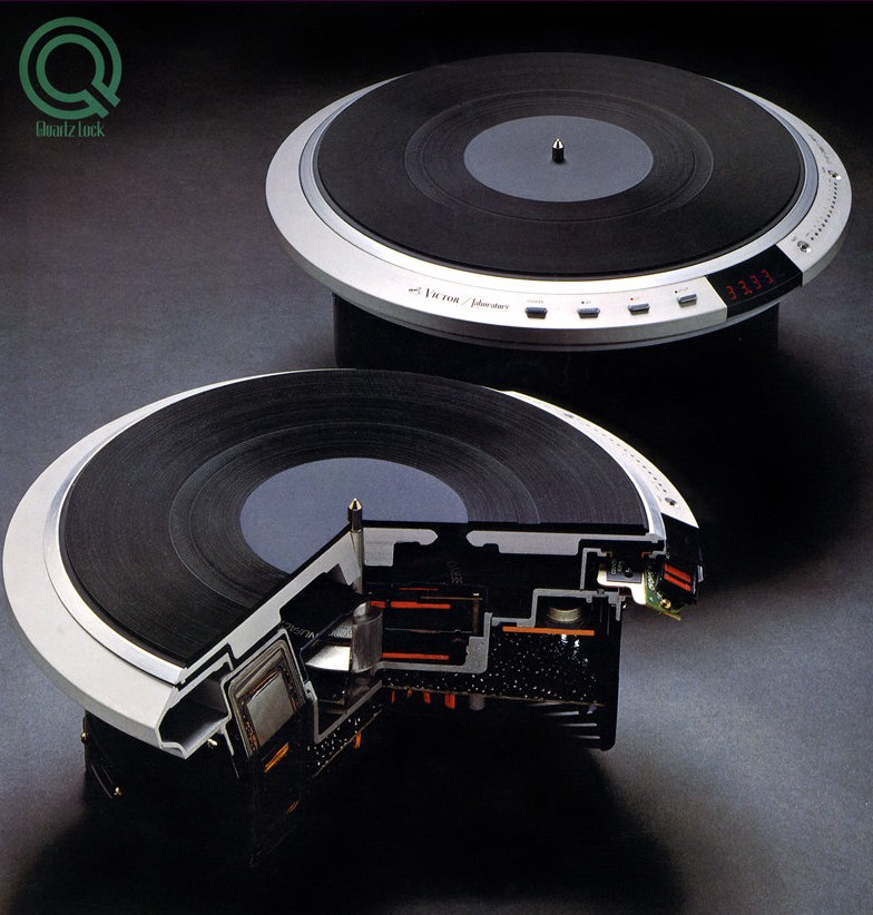

Θα συμφωνήσω σε όσα λες για τις ΜΜ κεφαλές. Αλλά από 'κει και πέρα χρειάζεσαι και ένα τέτοιο εργαλείο για να αξιοποιήσεις τις πολύ καλές κεφαλές σου γιατί με το Linn και την ρέγκα δεν...
http://www.thevintageknob.org/jvc-TT-101.html
http://www.vinylengine.com/library/jvc/tt-101.shtml
Tόσο το Linn όσο και ο Rega 300B συγκαταλέγονται, αν δεν κάνω λάθος στις συσκευές-θρύλους...
