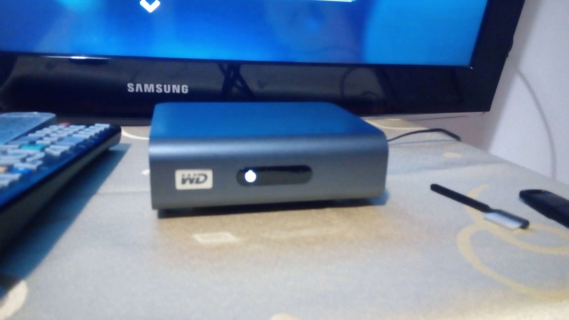

Eδω και καποια χρονια εχω παρατημενο ενα wd tv live
To ξεθαψα και το συνδεσα να δω αν λειτουργει,για να το δωσω στον πιτσιρικα να βλεπει καμμια ταινια.

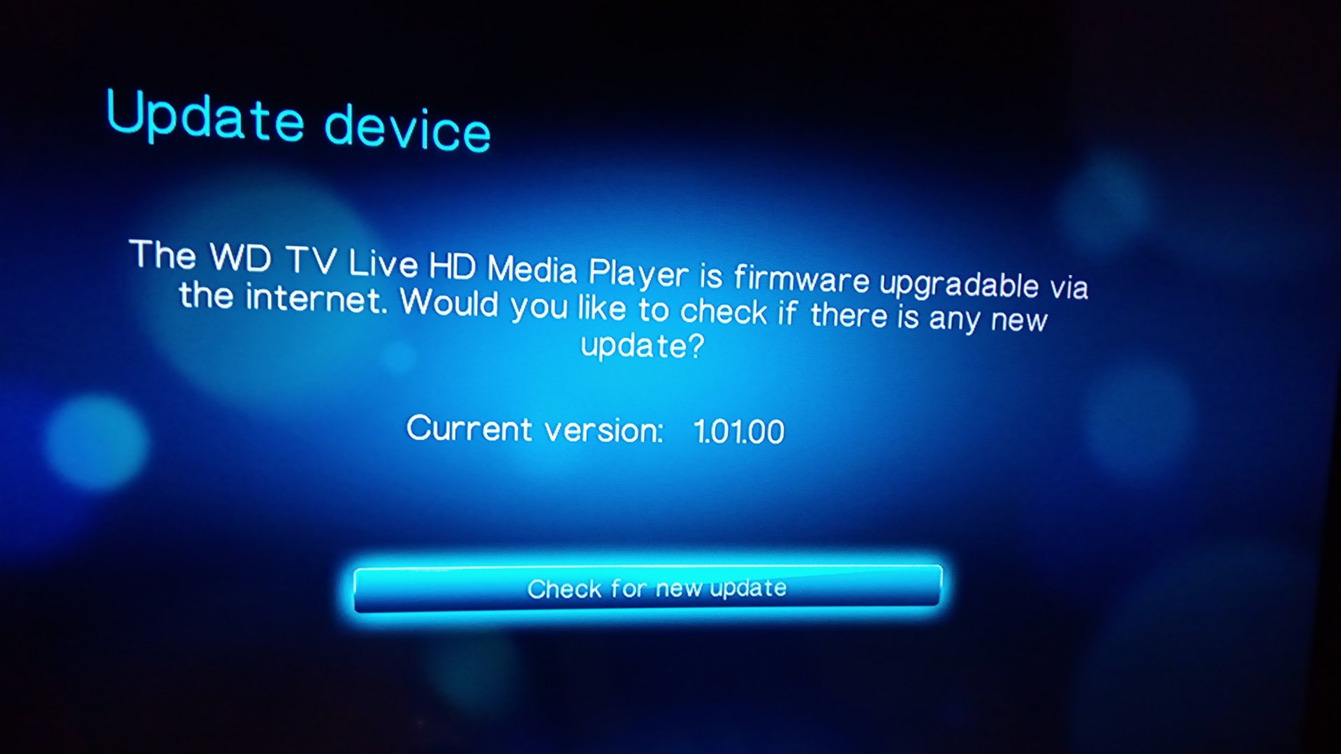

Ολα καλα,το συνδεσα με το ιντερνετ μεσω ethernet ,ωστε να του περασω νεοτερο update. Eχει το 1.01.00

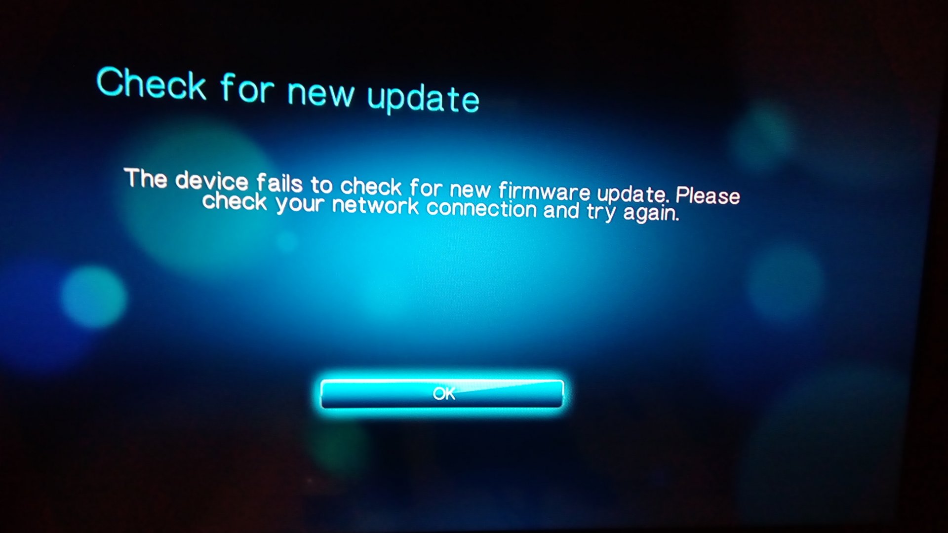

Παταω οκ στο κοντρολ να κανει αναζητηση,και βγαζει το παρακατω μυνημα.

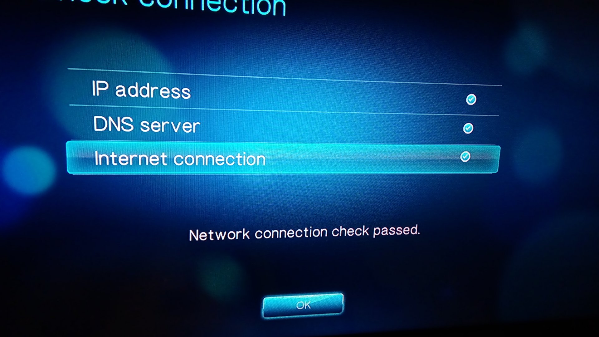

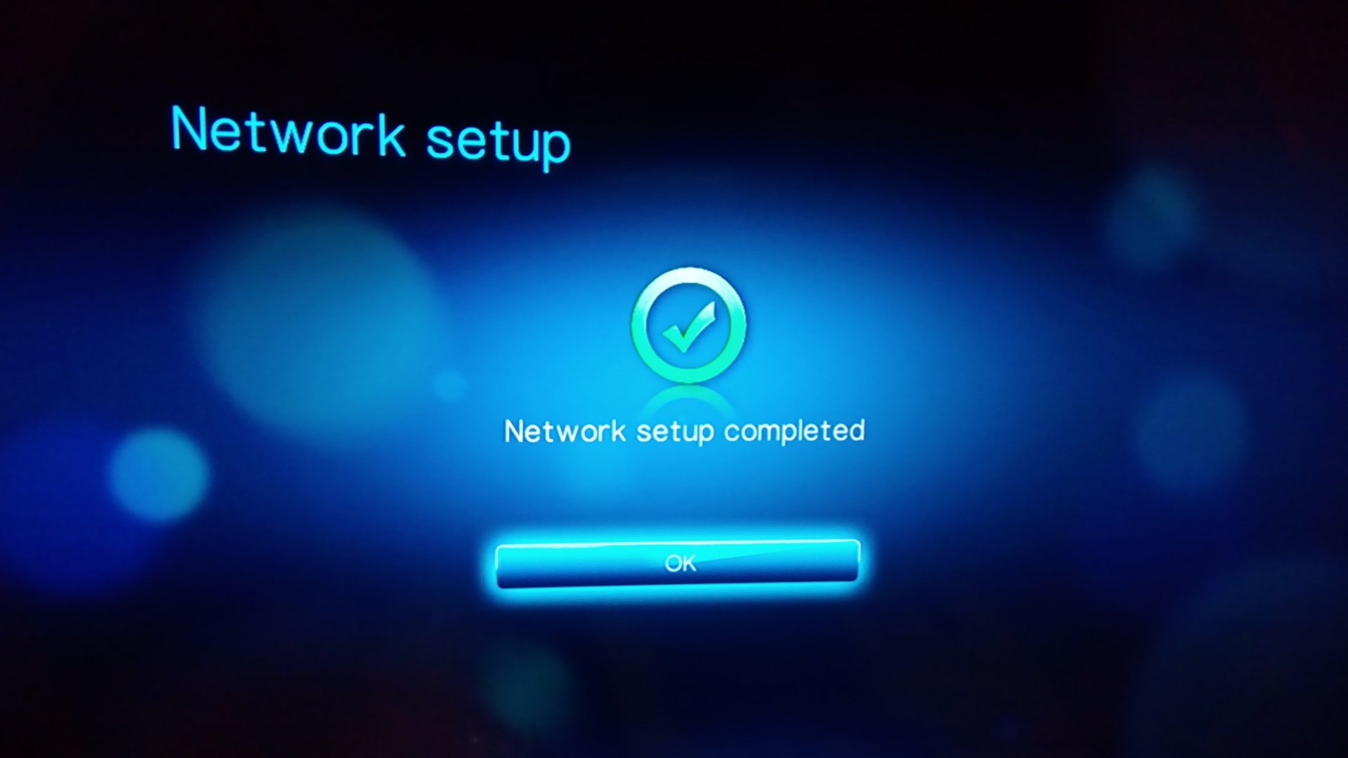

Κανω τον ελεγχο για την συνδεση και ειναι οκ.
Τι παιζει? Του εκανα και πληρες hard reset,αλλα συνεχιζει το ιδιο προβλημα.

Καλησπέρα, δοκίμασε να περάσεις το παρακάτω firmware : https://support.wdc.com/downloads.aspx?g=1004&lang=gr#firmware
από usb stick.
Έχω την εντύπωση ότι το gen 2 wd tv live τρωει κολλήματα γενικά με το internet (εγώ ποτέ δεν κατάφερα να το σετάρω ή να κάνω update με συνδεση από ethernet ή με wifi dongle).
22
από usb stick.
Αυτό το link είναι για το WD TV HD Media Player (model:WDBABF0000NBK)
Ο φίλος νομίζω μιλάει για το live δηλ. το WDBAAP0000NBK που τελευταία έκδοση firmware είναι το Release 1.06.43 (1/17/2013)
Εμένα (έχω και τα 3 gens) μου δουλεύει μια χαρά, παίζει ταινίες από το NAS μου στην TV του υπνοδωματίου. Και το internet του δουλεύει
600
674
Έχεις δίκιο, δικό μου λάθος....
