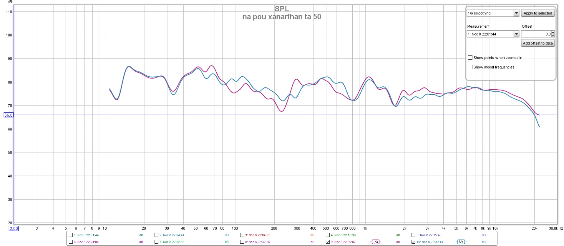

ρε συ κατι εχεις αφησει και δεν παιζει το sub
απο εδω και +2 db στο sub χασαμε τα παντα !!!!
κάτσε να κάνω μπαιπασ το νανο
[DOUBLEPOST=1510174066][/DOUBLEPOST]το νανο έφταιγε που το είχαμε στα 20 cut...άρα κάτι περνάει λάθος ταυτόχρονα με το audyssey;)
22.273
15.548
πρεπει να το φτιαξει απο το nano ..... να το παρει καλυτερα το audyssey και να γινει δουλεια...
ετσι κιαλλιως υπαρχει θεμα στα LR 300hz - 1500hz που δεν μπορει το audyssey να το φτιαξει..

[DOUBLEPOST=1509905728][/DOUBLEPOST]πράσινο: LEFT 50HZ BW24db +SUB 50HZ RL24db
μοβ : LEFT 85HZ BW12db +SUB 85HZ RL12db
κόκκινο : LEFT 85HZ BW12db +SUB 50HZ BW12db
Μου φαινεται εξόφθαλμα λάθος:
Το nano κροσαρει. Το Audyssey κανει sweeps και αυτόματη ισοστάθμιση αγνοώντας το κροσαρισμα του nano? :o
Τι ισοσταθμίζει δηλαδη; Τα @ρκίδια του νταχάρη; :roflmao:

SUB 50hz από νανο LR24
Denon L-R ΣΤΑ 40ΗΖ SUB στα 250

κανε και μια μετρηση χωρις Dynamic Volume δλδ off
ξεχασα οτι αυτο δουλευει αναλογα την ενταση του av !!!!
