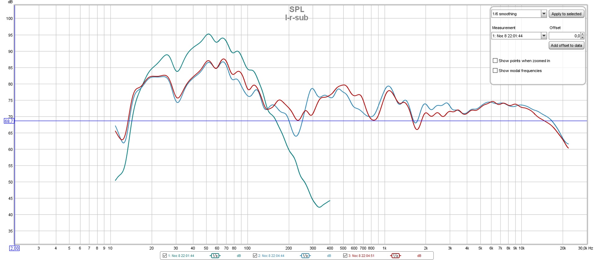

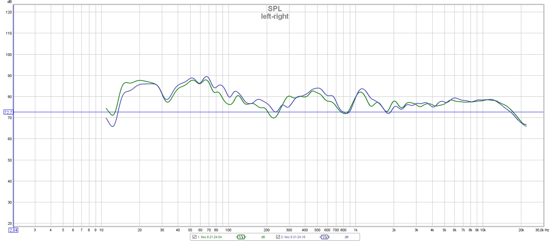

oxi ...βαλε 2 db στο sub και βαλε στα 20hz 24 LR
πηγαινε στα πριμα του denon και κανε -4db
πριμα δεν έχει ο denon...μόνο στάθμες μπορώ να πειράξω

δεν μπορει με 2 db στο sub να εγινε αυτη η διαφορα απο το προηγουμενο !!
εχει πριμα απλα δεν ξερεις που ειναι ;)
δεν έχει σίγουρα...με Audyssey αναμμένο δεν έχει τίποτα...δεν ξέρω αν απενεργοποιηθεί αν μου βγάλει επιλογή

δεν μπορει να εχουν οι marantz και αυτος οχι !!!!
δλδ αν κατεβασεις 2 db το sub θα κανει παλι ακυρωση και αλλη καμπυλη !!
για καντο να δω απο περιεργεια..
41.849
84.379
2 λεπτά κώστα...τα εκανα ρεσετ να ξανατρεψω το audyssey...και εμενα δεν μου έκατσε καλά...και ένα ρεσετ το νανο

Ωχ μπλέξαμε, αν το audi παράγει τέτοια φίλτρα κατά τα Χριστούγεννα θα δεις ταινία.

πάμε πάλι...
small στα 80 από denon,audyssey on,νανο cut στο sub 20hz lr48
και το sub σκετο
και πες μου τι να χαμηλώσω και πόσο
to audy δεν το φοβάμαι..το rew+umik + νανο έχω υποψία;)
αλλά όλα οκ

Θα πω το προφανές
Εννοείται πως στις δοκιμές που κάνεις, κάθε φορά που αλλάζεις το κρος ξανατρέχεις τα sweeps του Audyssey.
Σωστά;
