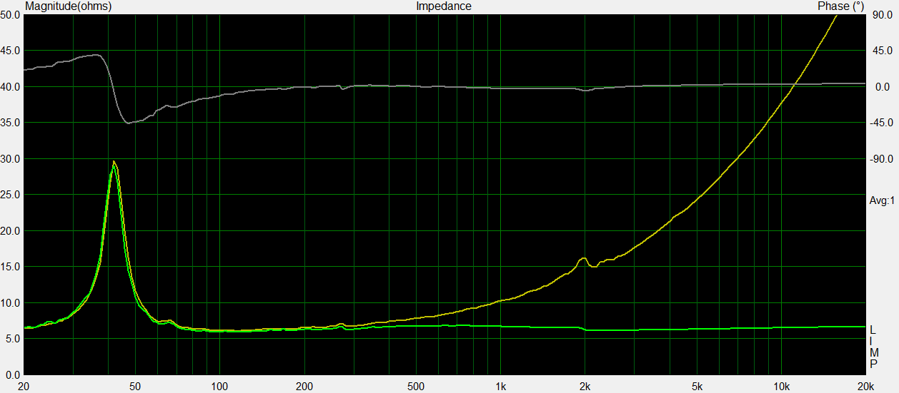

Δυο γενικές παρατηρήσεις για να μπούμε στο πνεύμα...
Στα μεγάφωνα η κλίση της καμπύλης αντίστασης αυξάνει όσο μεγαλώνει η συχνότητα που τα τροφοδοτούμε.
Αυτό συμβαίνει διότι το πηνίο φωνής τους από κάποια συχνότητα και επάνω, αναλόγως της τιμής του Le, συμπεριφέρεται καθαρά σαν επαγωγικό στοιχείο.
Αυτή η ιδιότητα του μεγαφώνου δυσχεραίνει την λειτουργία του φίλτρου διαχωρισμού σε κάποιες περιπτώσεις, καθώς και την όλη συμπεριφορά του ηχείου μας.
Προσπαθούμε τότε να επιτύχουμε μια όσον το δυνατόν σταθερή καμπύλη αντίστασης, κάνοντας χρήση ενός κυκλώματος RC γνωστού ως Zobel.
Στο παρακάτω διάγραμμα φαίνεται η αρχική καμπύλη αντίστασης του μεγαφώνου (πορτοκαλί χρώμα) καθώς και πως αυτή διαμορφώθηκε μετά την προσθήκη του Κυκλώματος Αντιστάθμισης (πράσινο χρώμα).

Και ενώ λοιπόν με τη χρήση του κυκλώματος zobel έγινε εύκολη η ζωή του φίλτρου διαχωρισμού, τα παράπονα έρχονται πλέον από τον ενισχυτή!
<<Καλά, στο φίλτρο έκανες εύκολη τη ζωή>> λέει, <<εμένα έτσι θα με αφήσεις με τον συντονισμό του μεγαφώνου να μου δυσκολεύει τη ζωή;>>.
Ένα δίκιο το έχει εδώ που τα λέμε...
Οι ενισχυτές, γενικά, είναι σταθεροί τύποι και δεν αρέσκονται σε μεταβολές. Οι μεταβολές της αντίστασης, αλλά περισσότερο της φάσης, τους ζορίζουν και κάνουν δύσκολη την ζωή τους.
Βλέπουμε στο παραπάνω διάγραμμα ότι η τιμή της αντίστασης από κατασκευής του μεγαφώνου είναι τα 30 Ωμ και κάτι λιγότερο μετά την προσθήκη του Zobel.
Η δε φάση στο αρνητικό της πρόσημο (χωρητικά) πλησιάζει επικίνδυνα τις 45°, όπου είναι το γενικά αποδεκτό όριο φάσης.
Εκεί, στις 45 μοίρες δηλαδή, το μεγάφωνο μας δέχεται την μισή ενέργεια που παράγει ο ενισχυτής μας, ενώ η άλλη μισή καταναλώνεται στο στάδιο εξόδου της βαθμίδας ισχύος, ταλαιπωρώντας την.
Σε μια ακραία τιμή φάσης ας πούμε τυχαία τις 68°, μόλις το 12% της ισχύος θα φτάσει στο μεγάφωνο μας, ενώ το υπόλοιπο 88% θα καταναλωθεί στην έξοδο του ενισχυτή!!
Για την περίπτωση λοιπόν που ένας ασθενικός ενισχυτής, αμάθητος στην ταλαιπωρία, κλιθεί να οδηγήσει το ηχείο, προστέθηκε παράλληλα στο woofer ένα συντονισμένο κύκλωμα, που επεμβαίνει στην συχνότητα συντονισμού του.
Η τελική μορφή εμπέδησης του μεγάλου woofer της Eminence, μετά από τις διορθώσεις, έχει την παρακάτω μορφή:
(πράσινη η τελική καμπύλη, πορτοκαλί η αρχική του 15ιντσου)
Παρατηρούμε ότι υπάρχει μια μικρή περιοχή που η αντίσταση πέφτει μεν ελαφρώς κάτω από τα 5 Ωμ, αλλά τα κύρια οφέλη έρχονται από την φάση, που πλέον στην χειρότερη της απόκλιση είναι μόλις 16,7 μοίρες!

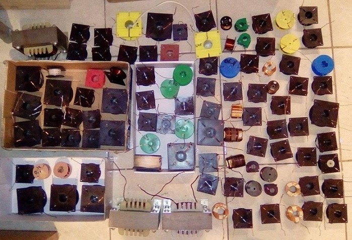

Κάπου εκεί κοντά είναι οι τιμές των L και C. Προσοχή θέλει και η αντίσταση του κυκλώματος, μιας και η εσωτερική του πηνίου μετράει και αυτή.
Είναι γεγονός πως διαθέτω μερικά πηνία για τον σχεδιασμό των κατασκευών μου.
Επίσης έχω στην διάθεση μου μια σειρά από πυρήνες με διαφορετικούς συντελεστές αύξησης, έτσι ώστε να μπορώ να έχω πολλές ενδιάμεσες τιμές πηνίων.
Συν βέβαια συνδυασμούς εν σειρά ή παραλληλία αυτών.
Επίσης μια αντίστοιχη συλλογή πυκνωτών από 0,1 εως 300 μF κατάλληλων για κροσόβερ συν πολλές βατικές αντιστάσεις και δύο μεταβλητές 25 Ωμ 10 watts.
Αυτά τα λίγα...

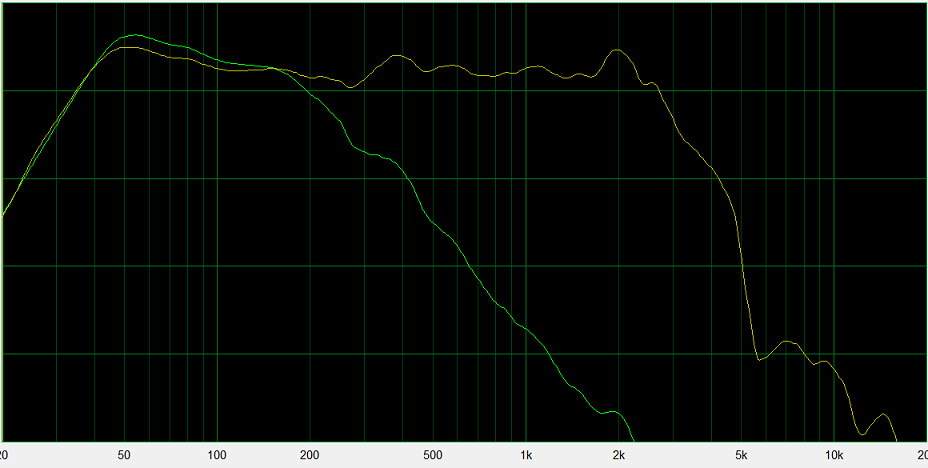

Μετρήσεων συνέχεια λοιπόν, και στο επίκεντρο πάλι το woofer, λόγο της ιδιαίτερης <<συμπεριφοράς>> του σε μια τέτοια σχεδίαση.
Βλέπουμε παρακάτω την μέτρηση απόκρισης συχνότητας <<εγγύς πεδίου>> (near field), δηλαδή σε απόσταση λίγων εκατοστών από τον κώνο του μεγαφώνου.
Η πορτοκαλί καμπύλη είναι η πλήρης μέτρηση του 15 ιντσου. Είναι φανερή η πολύ καλή συμπεριφορά του μεγαφώνου μέχρι και τους 1700 κύκλους περίπου.
Η πράσινη καμπύλη είναι η απόκριση του μεγαφώνου μετά την προσθήκη του φίλτρου (crossover).
Διαπιστώνεται η εξαιρετική συμπεριφορά του φίλτρου 2ης τάξης, σε συνδυαζόμενο με το μεγάφωνο και την διόρθωση της εμπέδησης του.

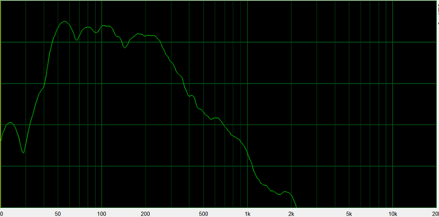

Μέτρηση σαν την παρακάτω δεν θα βρείτε πουθενά στο διαδίκτυο και εξηγούμαι...
Σε όλες τις ομάδες μετρήσεων, όταν μετράμε την απόκριση συχνότητας, θα έχετε παρατηρήσει ότι το κάτω άκρο τελειώνει στους 400-500 κύκλους (Hz).
Αυτό συμβαίνει γιατί ο χώρος είναι <<κυρίαρχος>> στις χαμηλές συχνότητες και οποιαδήποτε μέτρηση δεν θα ήταν αντιπροσωπευτική των δυνατοτήτων του ηχείου.
Αντίθετα θα είχε πολύ μεγάλες διακυμάνσεις της στάθμης, ανάλογες του χώρου και των αντηχήσεων αυτού.
Για να βγει η συνολική απόκριση συχνότητας γίνεται ένα πάντρεμα μετρήσεων εγγύς πεδίου, για τις χαμηλές συχνότητες, και κανονικής μέτρησης στο 1 ή 1,2 μέτρα, για τις άνω των 500 hz συχνοτήτων.
Μετά, με μια σειρά πολύπλοκων υπολογισμών, εξάγεται η συνολική απόκριση.
Η παρακάτω είναι η μέτρηση της απόκρισης του woofer εντός οικιακού χώρου και μάλιστα ιδιαίτερα <<προβληματικού>> για την περιοχή από 100-220 hz, γιαυτό και έχει ιδιαίτερη σημασία.
Έγινε στο ακουστικό ύψος του 8ιντσου μεγαφώνου και σε απόσταση 1,2 μέτρων από το ηχείο.
Η συγκεκριμένη συμπεριφορά είναι μακράν η καλύτερη που έχω μετρήσει με τις δεδομένες συνθήκες. Θεωρώ πως είναι αδύνατον να την προσεγγίσει οποιαδήποτε συμβατικό ηχείο, ανεξαρτήτου τιμής.
Επιβεβαιώνει δε ένα δυνατό χαρτί των δίπολων σχεδιάσεων, που είναι η απεξάρτηση τους από τις παραξενιές του χώρου.
