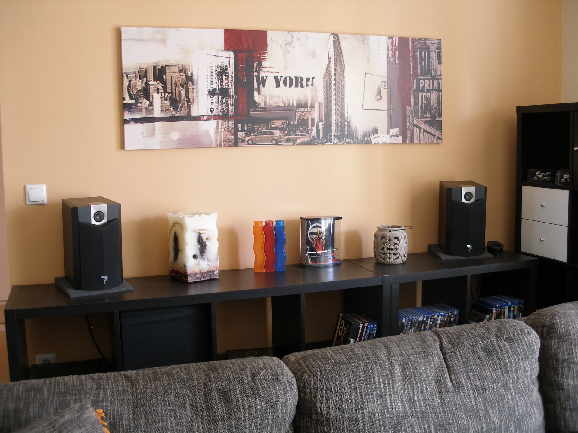

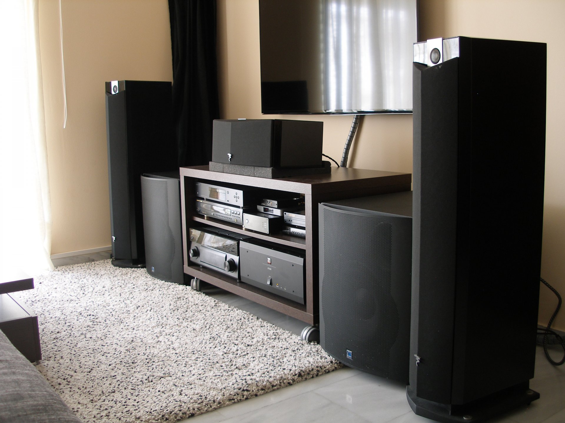

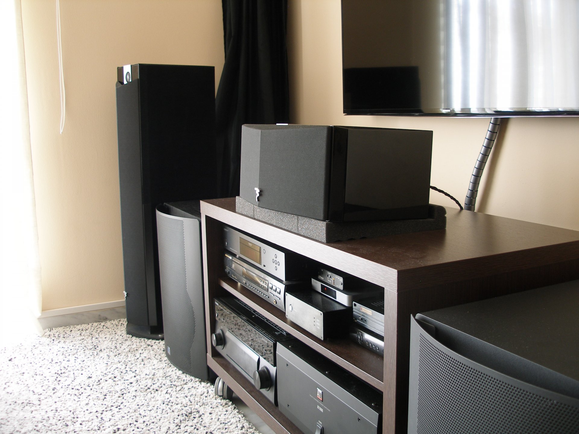

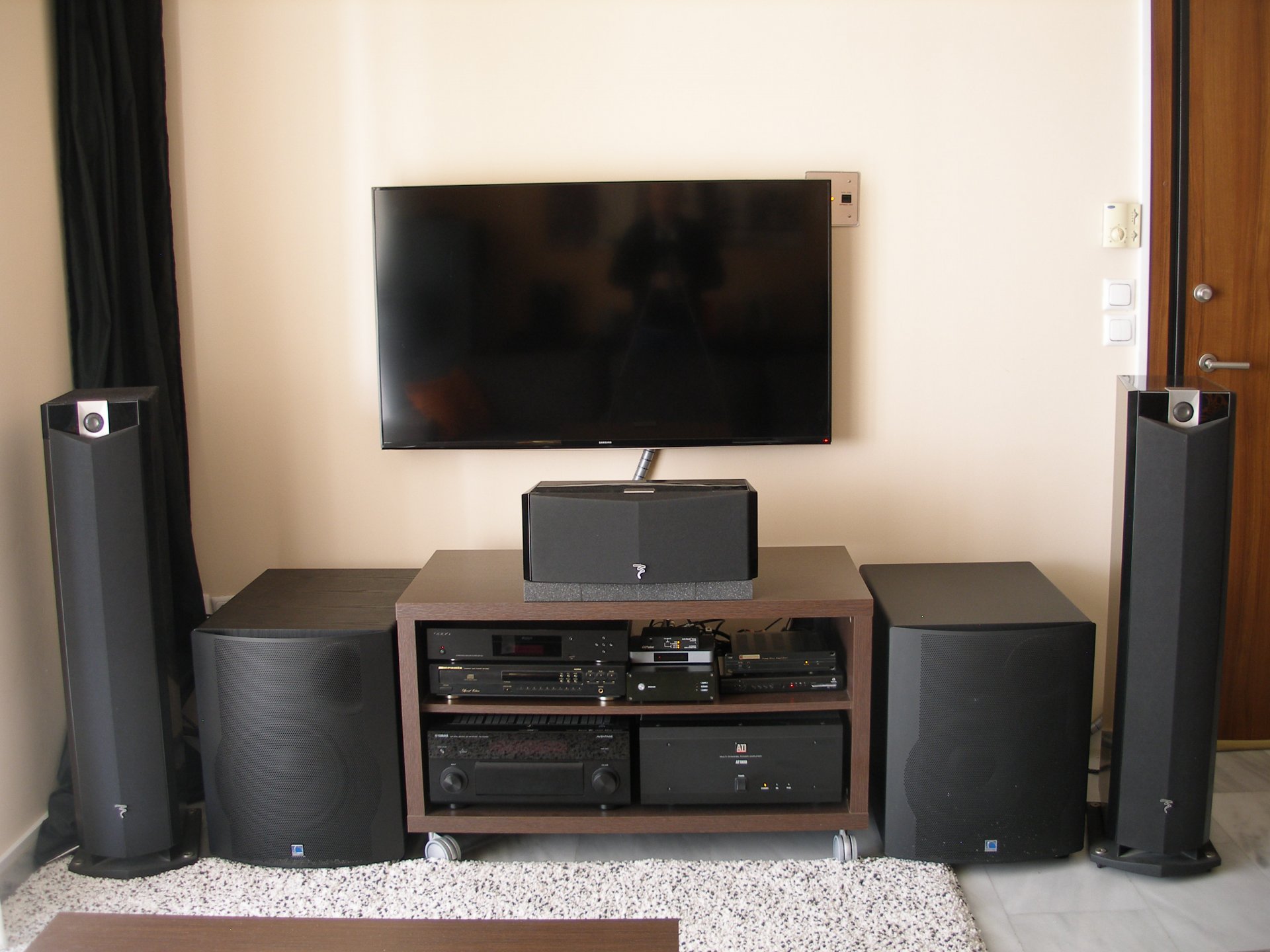

Βάλαμε και το δεύτερο sub :D
Το πικάπ έφυγε και τα μηχανήματα στριμώχτηκαν λίγο για να μπει το sub. Ευτυχώς ο τελικός είναι πάγος όσο δυνατά και να παίζει το σύστημα.
μπήκαν και isolation pads κάτω από το κεντρικό.

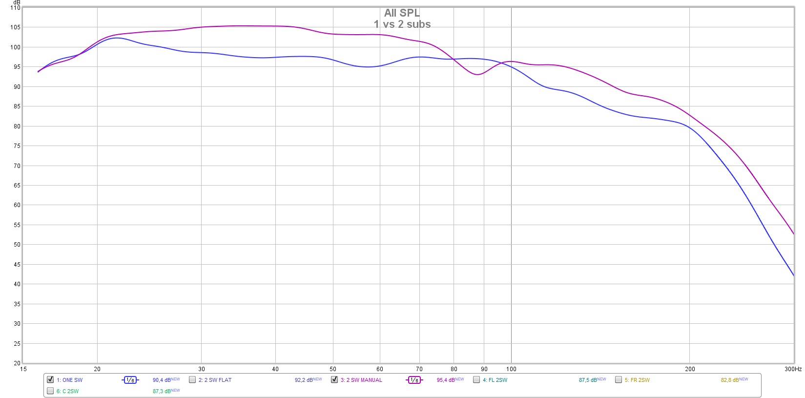

[DOUBLEPOST=1551004307][/DOUBLEPOST]Και μια σύγκριση στις καμπύλες με ένα και δυο sub View attachment 119126
[DOUBLEPOST=1551004424][/DOUBLEPOST]Η μετρήσεις είναι με antimode. Δυστυχώς τώρα έχω μια βύθιση στους 80 με 90 κύκλους

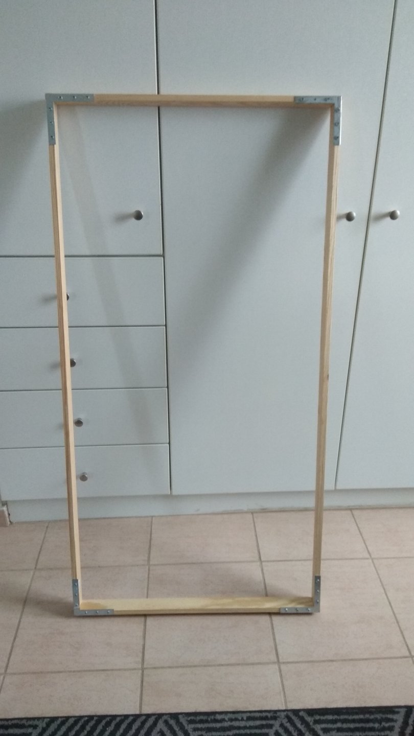

Για αρχή, μετά από συμβουλή του καλιμπράτορα,, λέω να βάλω 3 πανέλα 60χ120 με 10cm πετροβάμβακα 100Kgr πυκνότητας πίσω από την θέση ακρόασης, εκεί που τώρα είναι το κάδρο.

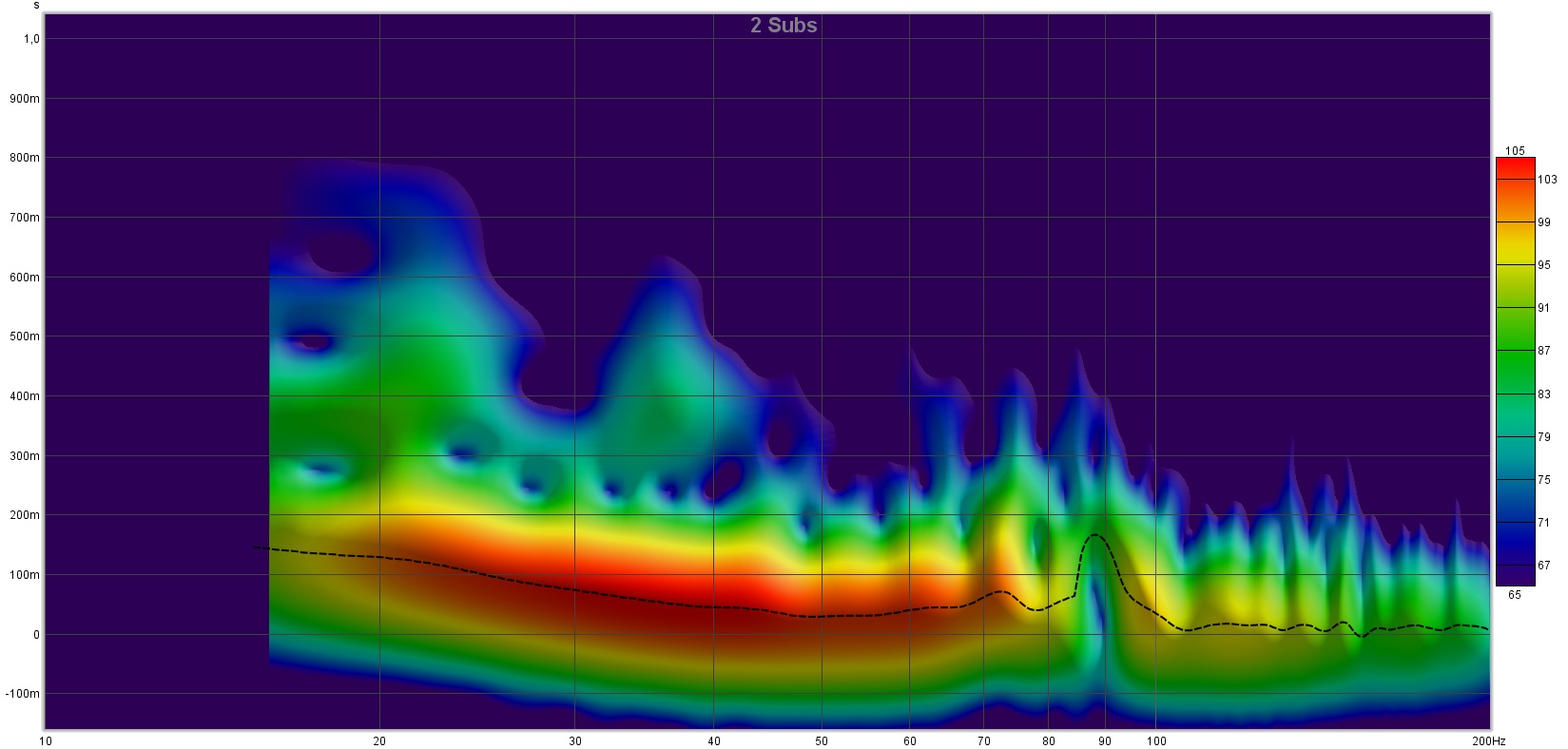

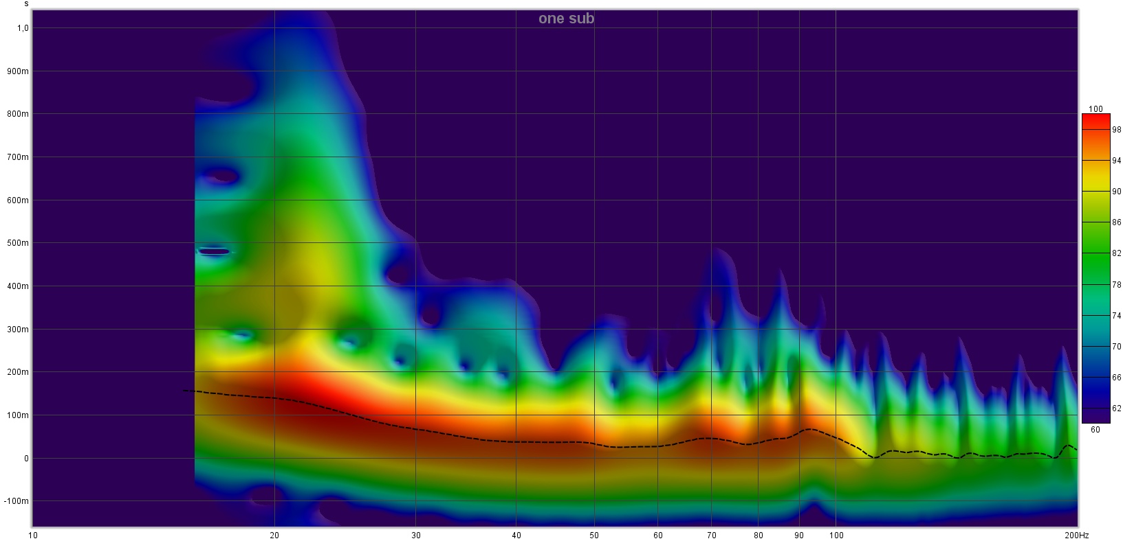

Βάλε και ένα spectro αφού μπήκες στον κόπο .. Με ένα και 2 sub
Δεν ξέρω να τα ερμηνεύω, είμαι αρχάριος ακόμη :p
[DOUBLEPOST=1551006893][/DOUBLEPOST]Για να ντύσω τα πανέλα εκτός από το echo fabric γνωρίζετε κανένα άλλο υλικό στο οποίο ίσως να μπορεί να γίνει και ψηφιακή εκτύπωση;
Δεν ξέρω αυτό του SOCO τι είναι.
Ωραία, νομιμοποιήθηκες!
:party:
Έτρεξες το Antimode ξανά με τα δυο σαμπ;
Μετά απο αυτό, ξαναέτρεξες YPao?
Αν ναι, σκέψου την πιθανότητα να χρειαζεσαι minidsp αντί για Antimode και σωστό λεπτομερειακό καλιμπράρισμα.

Ολα τα υφασματα κανουν και μια χαρα περνανε ολες οι συχνοτητες αστα echo fabric ,θα βαλεις πισω 100αρη που ειναι πολυ πυκνο Αυτα τα eco καλο ειναι να χρησιμοποιουνται ή σε πολυ χαμηλες πυκνοτητες π.χ. κατω απο 18κιλα,ή οταν θελουμε να χρησιμοποιησουμε μεμβρανες,ή οταν θελουμε να χρησιμοποιησουμε διαχυτες που δεν θελουμε να ειναι ορατοι,αρα και θελουμε τη μεγιστη δυνατη ροη...
Οποτε βαλε οτι υπαρχει που θα σου αρεσει αισθητικα ;) να ξερεις ειναι λαθος διπλος 100αρις, αχρηστος παει ο δευτερος κολλητα, το δευτερο φυλλο το πισω βαλτο πολυ χαμηλη πυκνοτητα ... και κατω απο 30κιλα οσο μπορεις.
Εαν σε ενοχλει αισθητικα το παχος των 10 εκατοστων, κατεβα στα 5,εδω θα προτιμουσα το αριφλεξ παλι σαντουιτς δυο πυκνοτητων ... αυτα.:)
Ναι και οι δυο μετρήσεις με antimode και YPOA.
Δυστυχώς το YPOA σε EQ του sub τα κάνει θάλασσα. Θέλει χέριασμα.
Για mini DSP το σκέφτομαι γιατί αγριεύουν τα πράγματα :)

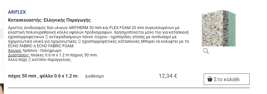

Δηλαδή λες αυτό;
1.085
2.209
Nαι αυτο κορυφαιο,πατεντα ελληνικη να ξερεις ειναι...
Το είχα δει αλλά δεν βρήκα πουθενά specs. To προτιμώ πάντως από τον πετροβάμβακα αν κάνει την ίδια δουλειά στα χαμηλά.

δλδ πανω απο τα 100hz τα φερνει καλα το ypao η τα χεριασες μετα ;
Γενικά δεν έκανε τίποτα. Πείραξε μόνο 2 συχνότητες (έχει την δυνατότητα για 4) μια στα 60HZ και μια στα 250HΖ.
Δεν ξέρω αν ήταν τυχαίο.

οχι... εννοω στο υπολοιπο φασμα πως τα πηγε ...στα ηχεια
....γιατι γενικα δεν ειναι και eq προκοπης, αλλα μπορει σε εσενα να τα πηγε καλα απο 100hz και πανω

Θα δοκίμαζα και την εναλλακτική τοποθέτηση του δεύτερου σαμπ. Τώρα η μεταξύ τους απόσταση είναι περίπου 1 μέτρο μόνο, θα ήθελα να δοκιμαστεί και μια τοποθέτηση με μεγαλύτερη απόσταση, πχ το δεύτερο στον πίσω τοίχο.

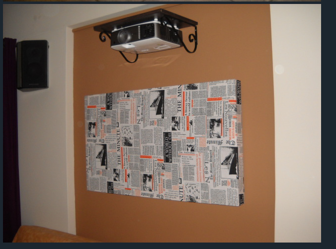

Μεγεες Όμορφα!:hi: Όπως λέει κ ο σοκο μην ασχοληθείς με το εσο φαμπρικ, εγω πού έψαχνα για υφάσματα είδα Πολλά σχέδια σαν του σοκο Λονδίνο, N.Y και πολλά άλλα υφάσματα σαν πίνακες που είναι ότι πρέπει για να ντυσεις το πάνελ
1.085
2.209
Αν είναι εύκολο δώσε κανένα link να δούμε.
