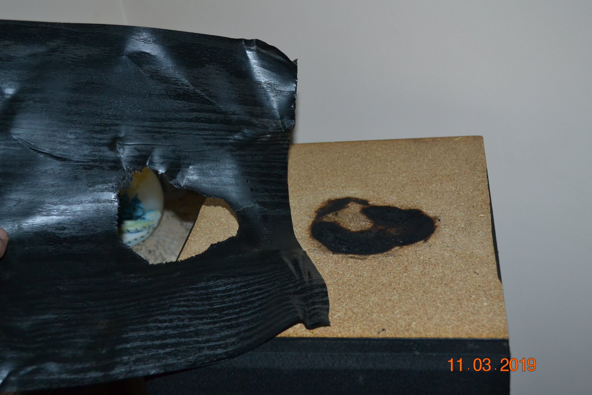

Ήταν νύχτα και η διάθεση μου εξαιρετική. Μόλις είχα συνεννοηθεί για την επισκευή του Teac v5010 και η χαρά μου μεγάλη!
Το τσίπουρο, η παρέα και οι μουσικάρες έδιναν και έπαιρναν ώσπου η ώρα πέρασε, εγώ νύσταξα και η θέση ακρόασης μου έδωσε την καλύτερη θέση για έναν υπνάκο πρώτης τάξεως!!
Το σενάριο ήταν κάπως έτσι:

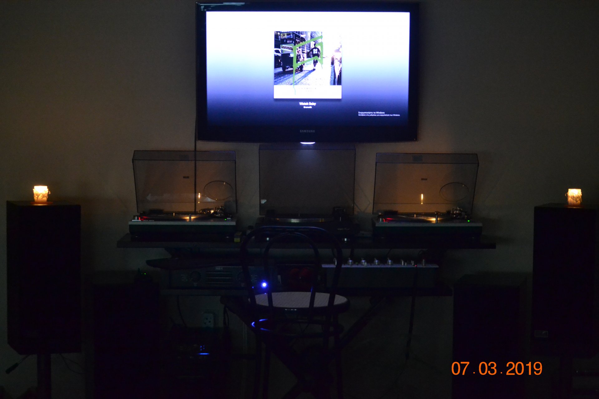

Κάποια στιγμή γύρω στις τέσσερις τα ξημερώματα άρχισα να ενοχλούμε από μία δυσάρεστη οσμή που μου θύμιζε φωτιστικό πετρέλαιο και αφού στριφογύρισα 2-3 φορές υπέθεσα πως κάτι τρέχει με μια μικρή λαμπίτσα πετρελαίου που έχω στο τζάκι για παρέα στο ρομάντζο οπότε και σηκώθηκα. Αμέσως κατάλαβα πως κάτι δεν πάει καλά αλλά τι; Στο τζάκι ήταν όλα εντάξει και με το που σηκώνομαι ξανά όρθιος βλέπω δίπλα μου το ηχείο (Audio spectrum cm2) να έχει γίνει πυρσός! 20 πόντους ύψος η φωτιά και ο χώρος τίγκα στην μαυρίλα και την καπνούρα!
Για κάποια δευτερόλεπτα ένοιωσα πως είχα τον ρόλο της Λόλας στο "run lola run". Μουσικάρες να βαράνε ακατάπαυστα και εγώ να πρέπει να πάρω αποφάσεις ζωτικής σημασίας σε δευτερόλεπτα. (το ηχείο δεν σταμάτησε ούτε μια στιγμή να παίζει και η φάση ήταν πολύ σουρεαλιστική)

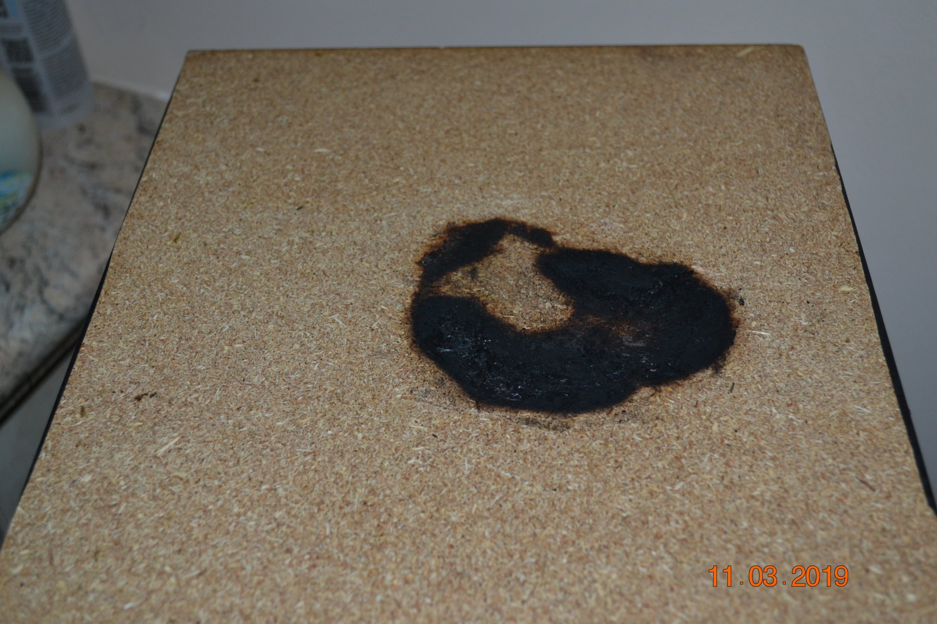

Τι έγινε; Από τα κεράκια που βλέπετε στην φωτογραφία έπιασε φωτιά το αριστερό, κάηκε το πλαστικό ποτήρι, στη συνέχεια κάηκε ένα λαστιχένιο χοντρό σουβέρ που είχα από κάτω και κατόπιν άρπαξε και το ηχείο.
Για καλή μου τύχη είχα κλειστές τις πόρτες σε όλα τα δωμάτια και δεν κινδύνεψαν τα παιδιά μου από τα ντουμάνια και εγώ από την άλλη ήμουν κοντά στο τζάκι με αποτέλεσμα (υποθέτω) λόγω της εξόδου σε ένα μικρό βαθμό του καπνού από εκεί να κερδίσω χρόνο πριν λιποθυμήσω και προλάβει να αρπάξει για τα καλά το σπίτι και καούμε σαν τα ποντίκια!

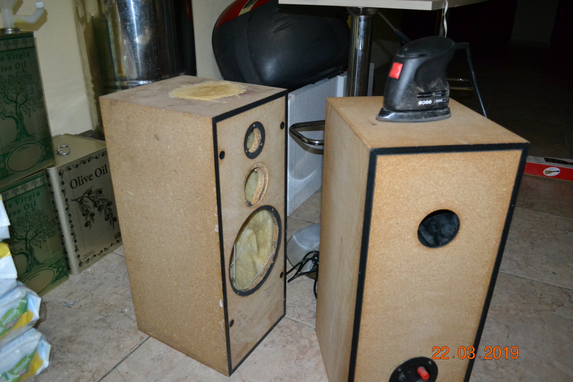

Στο δια ταύτα τώρα. Σε περίπτωση που δεν σας είχε περάσει από το μυαλό, τα A.S. δεν έχουν ίχνος μπογιάς επάνω τους και τα ηχεία της εταιρείας αυτής απλά είναι ντυμένα με κάποια πλαστική επένδυση. Οπότε και εγώ σε ελάχιστο χρόνο με την χρήση σεσουάρ τα ξήλωσα και πλέον τα ηχεία είναι ξεβράκωτα. Ήταν τα πρώτα μου ηχεία, παίζουν ωραία και απλά ήρθε η ώρα να τα κάνω κυριλέ για καθαρά δικό μου καπρίτσιο και τπτ περισσότερο.
Στο σημείο αυτό θα ήθελα τις γνώσεις όλων όσων έχουν εμπειρία με ξυλοκατασκευές για το πως να πάω παρακάτω. Υπάρχουν διαθέσιμα ερασιτεχνικά εργαλεία αλλά όχι ιδιαίτερη προηγούμενη εμπειρία. Για την ώρα έχω στοκάρει με ξυλόστοκο και περιμένω να στεγνώσει για να αρχίσω τα τριψίματα.

1. Περνάς τις επιφάνειες με ξυλόστοκο νερού (την πλάτη μπορείς να την αποφύγεις).
Την επόμενη... ήπιο τριψιματάκι με γυαλόχαρτο 180.
2. Βαφή με χρώμα κιμωλίας 2 χέρια της αρεσκείας σου (και την πλάτη).
Την επόμενη, "χαιδεμα" με γυαλόχαρτο >220 και στην συνέχεια περασμα με βερνικι νερου σατινέ.
(Εάν προηγηθεί και γάζα στις ακμές πριν το στοκάρισμα θα είσαι αρχηγός)
Εσωτερικά (για λόγους υγιεινής ) δέν βάζουμε υαλοβάμβακα ούτε πετροβάμβακα.
Ενα πολυεστερικής βάσης ηχομονωτικό ενδείκνυται ή ακομη καλύτερα Βαμβακερή βάτα.
..(ότι αφαιρέσεις σε βάρος το ίδιο θα βάλεις).
Και.... να ξέρεις.... τα λέφτά τρώγονται σαν τα ψάρια… Φρέσκα. :)
