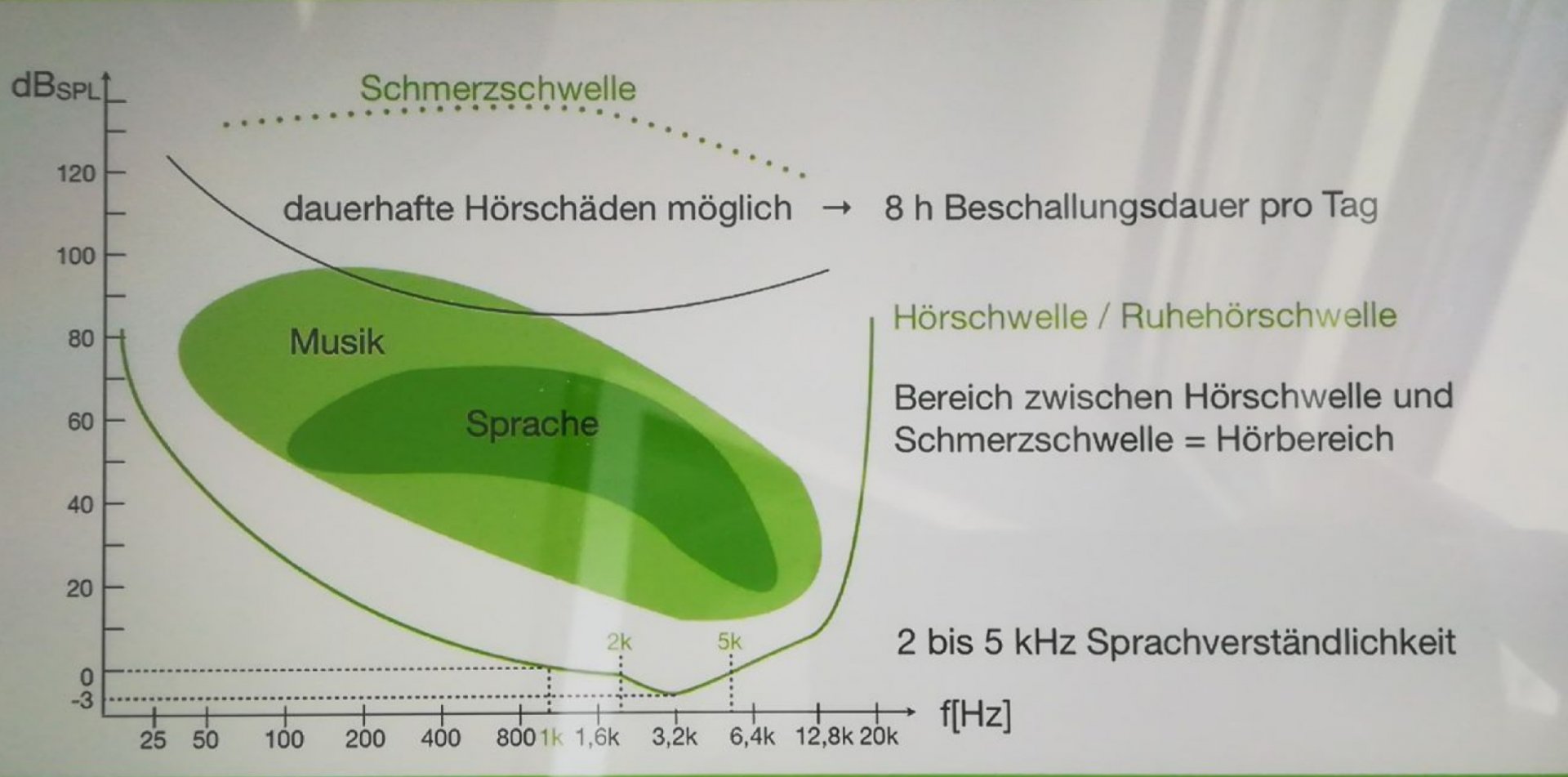

Για να μάθετε και κάτι... Ή πράσινη καμπύλη μας δείχνει από ποιο σημείο και άνω γίνεται στις διάφορες συχνότητες αντιληπτός ο ήχος.
Η διακεκομμένη γραμμή οριοθετεί το κατώφλι του πόνου και η μαύρη γραμμή πιθανές βλάβες των αυτιών για 8ωρη ακρόαση.
