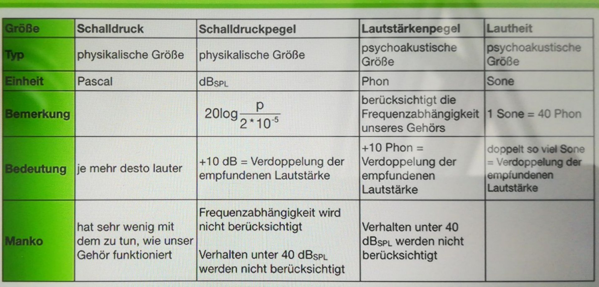

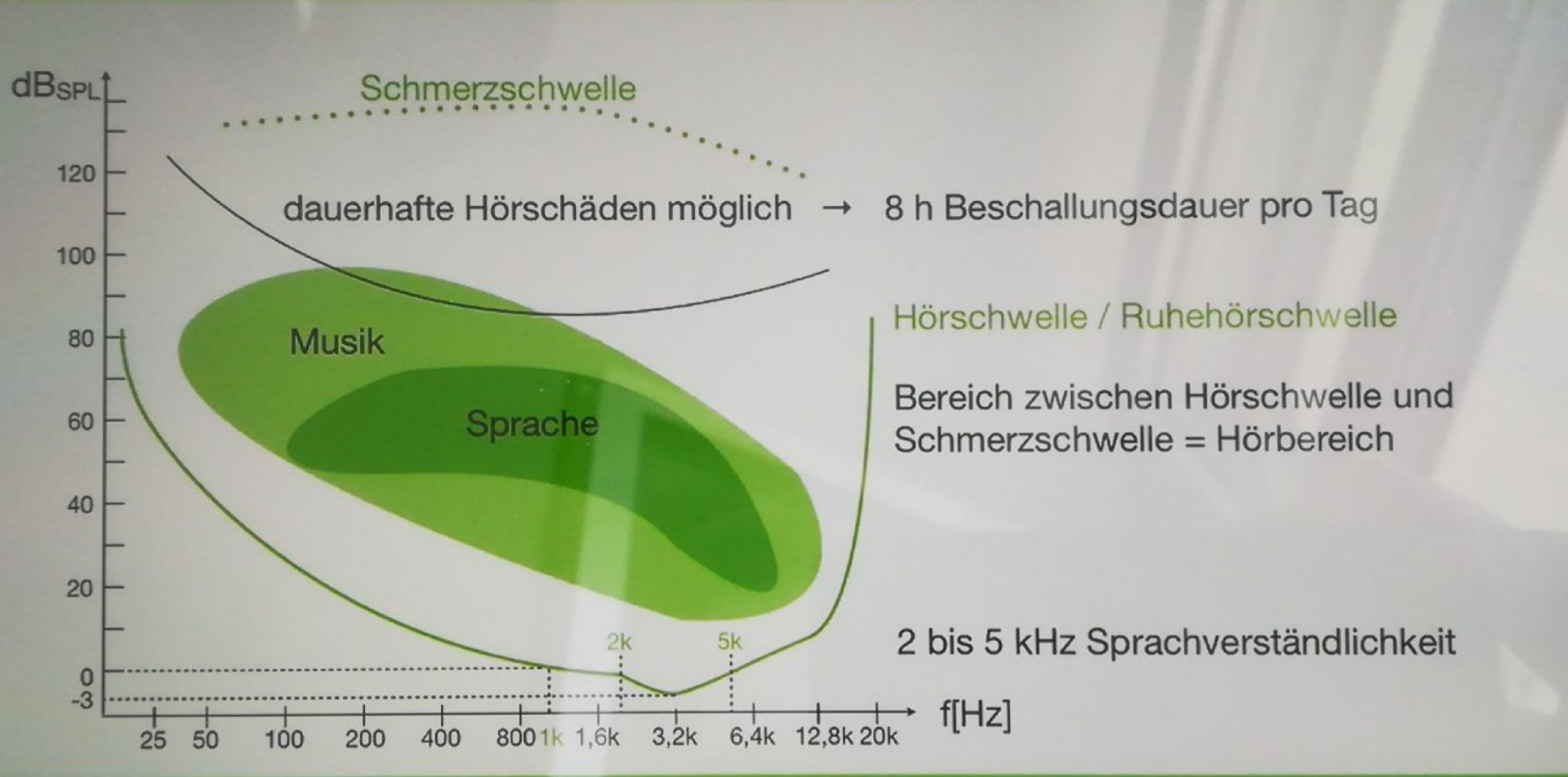

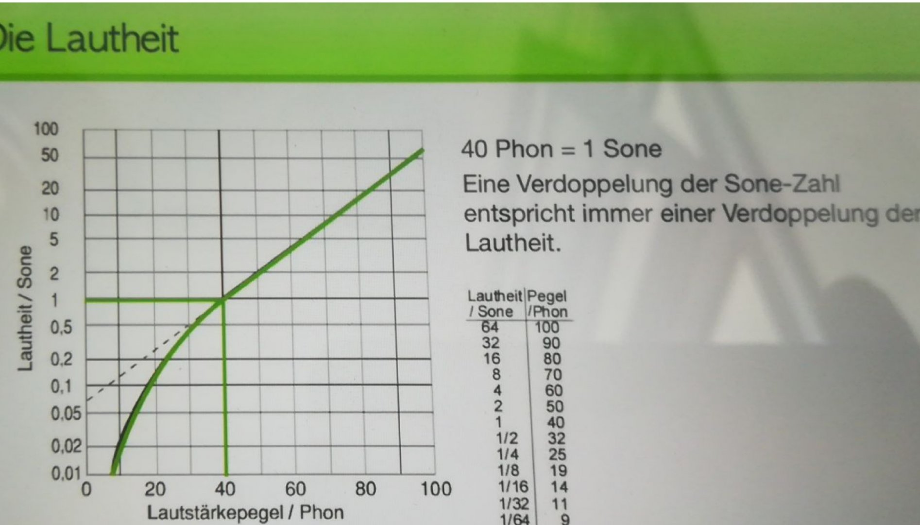

Σύμφωνα με την ψυχοακουστικη δεν αντιλαμβάνεται ο άνθρωπος την ένταση για διαφορετικές συχνότητες το ίδιο. Μια μονάδα μέτρησης είναι τα phon, όπου στις καμπύλες φλετσερ και μαντσον αποικονιζονται για διαφορετικές συχνότητες και εντάσεις db όλα εκείνα τα σημεία που έχουν ίση ακουστοτητα. Επίσης βλέπετε στο διάγραμμα επιτέλους θα έλεγα την περιοχη ανάμεσα στο κατώφλι πόνου και την καμπύλη αντίληψης του ηχου. Αυτή είναι και η περιοχή όπου μπορεί ο άνθρωπος να ακούσει. Πέρα από την μαύρη καμπύλη είναι πιθανόν αν ακούει κάθε μέρα για οχτώ ώρες να δημιουργηθούν βλάβες.

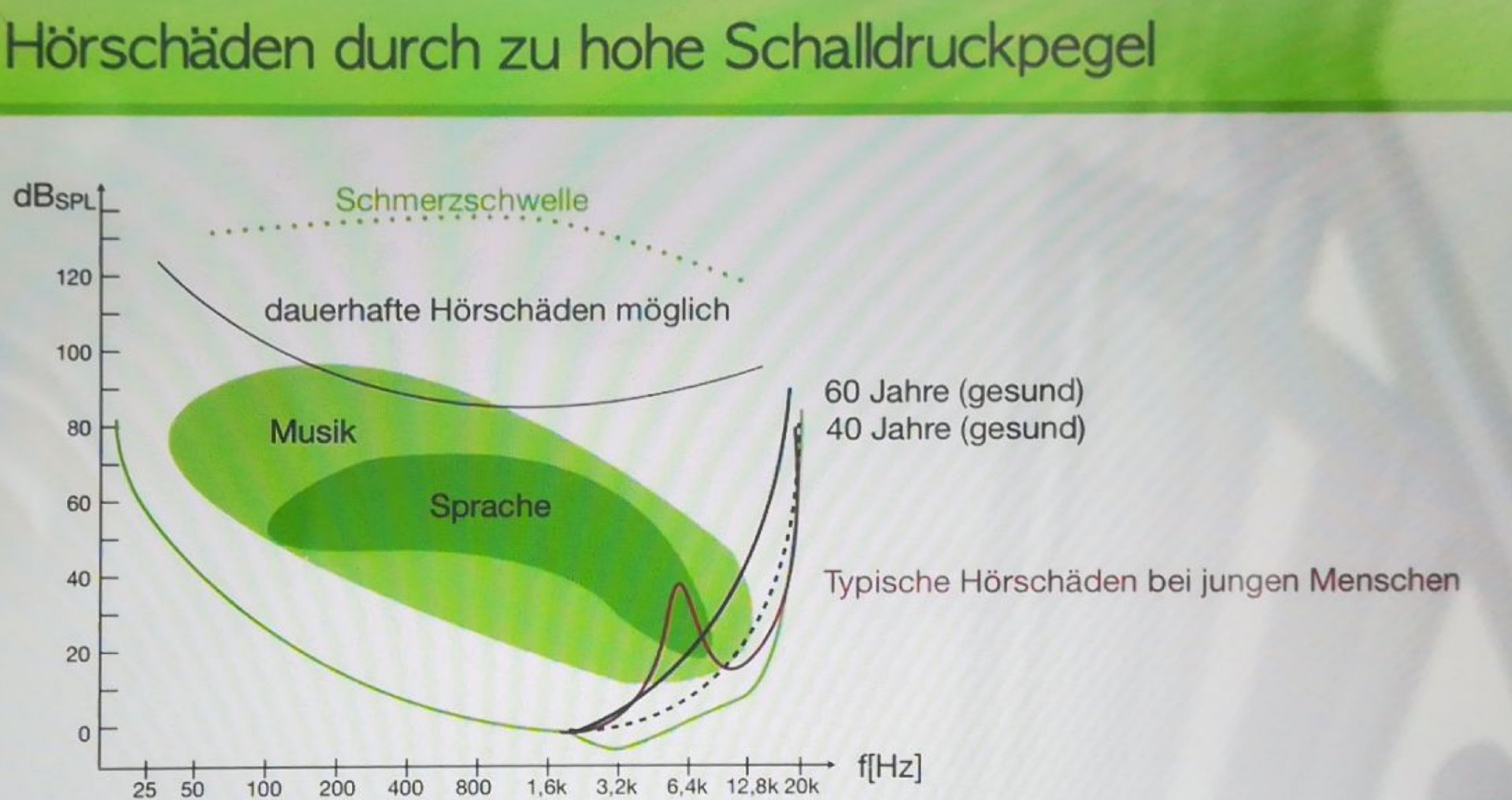

αναλογα με την έκθεση στον θόρυβο και την ένταση μπορεί μελλοντικά να προξενησει η ακρόαση βλάβες στο αυτί
παράλληλα οι βλάβες σε συγκεκριμένες συχνότητες είναι δεδομένες όσο αυξάνεται η ηλικία.
Δείτε την μαύρη καμπύλη των 60νταρηδων στην περιοχή μεταξύ 3kz 20kz
Όπως είπαμε τα phon είναι ένα μέγεθος της ψυχοακουστικη. Εδώ βλέπεται ότι για καθε αύξηση της εντασης/φον κατά 10ντιμπι δημιουργείται η εντύπωση στον ακροατή ότι διπλασιαστηκε η ένταση, κάτι το οποίο δεν ισχύει ακριβώς σε εντάσεις κάτω των 40φον/ντιμπι.
Εδω ένας πίνακας για να κατανοήσετε τα μεγέθη
Άλλο db, άλλο phon, άλλο Pascal
Υ. Γ. Το δεύτερο μέρος αύριο, πρώτα να κατανοήσετε το πρώτο.
