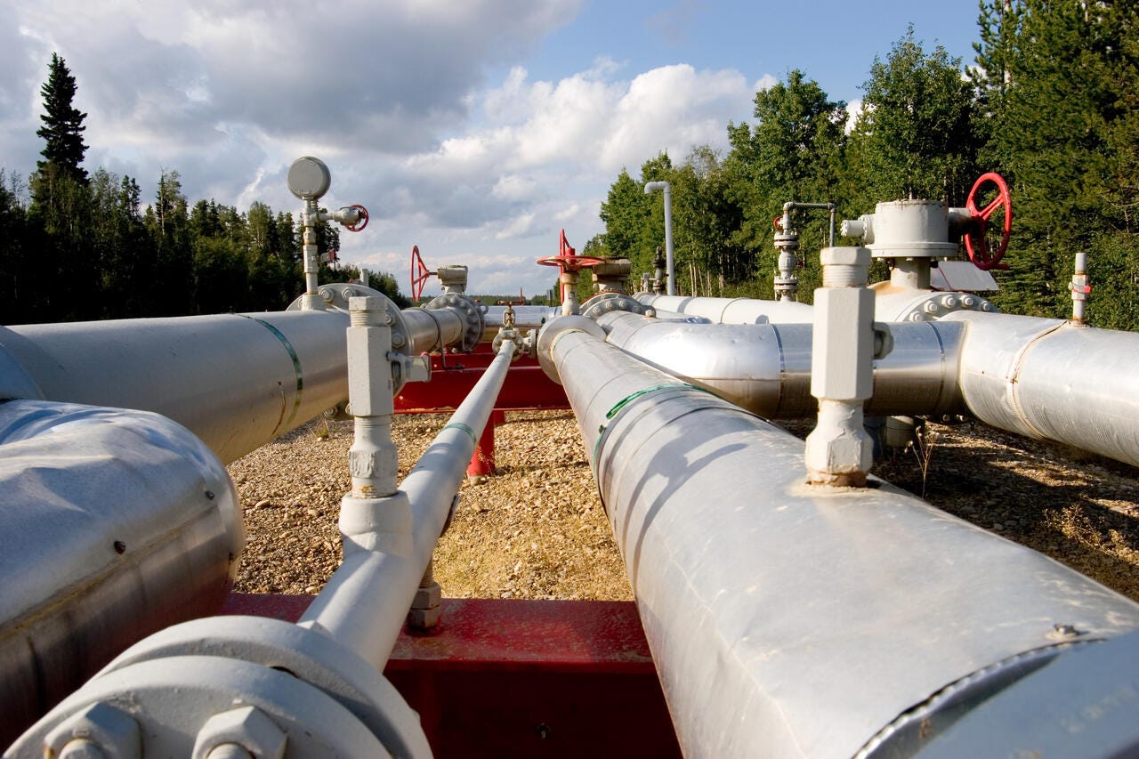

Δεν μπορείς να μεταφέρεις υδρογόνο με δίκτυο διανομής αερίου που τα διαβάζεις αυτά παναθεμα σε;
Θα αναφλεγεί στην Βουλγαρία και θα ξηλωθεί ο δρόμος στην Πελοπόννησο.
Παραγωγή υδρογόνου με χρήση ΑΠΕ και πρώτη ύλη το νερό ή μήπως το μεθάνιο; Θα δείξει σειγα χρόνια.
Η πυρηνική σύντηξη δεν είναι για όλους.
Το έτερο στοίχημα είναι η αμμωνία. Αν βρεθεί τρόπος να παραχθεί με ΑΠΕ είναι carbon free καύσιμο που μπορεί να χρησιμοποιηθεί σχεδόν σε κάθε ΜΕΚ και λέβητα.
Η απανθρακοποιηση στην παραγωγή ενέργειας θα διαρκέσει τουλάχιστον 30 χρόνια , εγώ είμαι 43 , έχω κάνει και εμβόλιο παίζει να μην την προλάβω
58.648
144.574
Έλα ντε.. Στη ζιμενς ας πούμε; :lol:
Το έχω ψάξει λέμε. Άμα δε ξερς, ψάξε να μαθς. Ας πούμε να, δες τον τίτλο μόνο "Reusing gas infrastructure for hydrogen transportation"
Στην Αμερική ήδη δουλεύει. Είτε σα μίγμα με φυσικό αέριο είτε σκέτο.
Να, δες τον τίτλο μόνο, μη το ψάχνεις, το'χω ψάξει.
Είναι μπιζνα μεγάλη κι αυτή.
Τες πα, κάτσε να το φτιάξουν πρώτα και μετά το διανέμουν.
Ναι, 30.
Ίσως και λιιιιγα λιγότερα.
Θα ζεις.
TGD
11.067
10.625
3. Το μόνο βιώσιμο μοντέλο είναι η εξ' ολοκλήρου ενεργειακή παραγωγή από ΑΠΕ και η αποθήκευση σε μπαταρίες ή υδρογόνο ή φωτοβολταϊκά που αποθηκεύουν ενέργεια.
Έχω καλύτερη ιδέα: υπεραγωγιμότητα. Μόλις φτάσει να δουλεύει σε θερμοκρασίες ξηρού πάγου, game over και για τις μπαταρίες.
4. Η αποθήκευση θα ολοκληρωθεί σε συνδυασμό με την ηλεκτροκίνηση (στα Ι.Χ. επιβατικά) και υδρογονοκίνηση (στα φορτηγά, πλοία, αεροσκάφη).
Για το υδρογόνο δεν είμαι καθόλου σίγουρος. Πρώτα απ' όλα τα ακούω 40 χρόνια και υδρογόνο δεν βλέπω. Δεύτερον, αν είναι να παράγεται από φυσικό αέριο, είναι δώρο άδωρο στα περιβαλλοντικά θέματα. Τρίτον, η χαμηλή του πυκνότητα το κάνει ασύμφορο στη μεταφορά από τα αεροπλάνα.
5. Η ηλεκτροκίνηση και η αποθήκευση στην ηλεκτροκίνηση θα ολοκληρωθούν ταυτόχρονα, με μοντέλο αυτόνομης κίνησης χωρίς ιδιοκτησία του αυτοκινήτου από τους ιδιώτες
Ναι, είναι σίγουρο, και θα γίνει ταχύτερα από τα υπόλοιπα.
6. Η πυρηνική σύντηξη θα δώσει την τελευταία και τελειωτική μαχαιριά σε οτιδήποτε άλλο υφίσταται στον ενεργειακό τομέα.
Σωστά. Και σκεφτείτε ότι η αρχική επενδυση στο Iter ήταν όση οι Ολυμπιακοί της Αθήνας (και την ίδια εποχή).
17.750
25.587
το υδρογόνο όταν καίγεται βγάζει ελάχιστη IR ακτινοβολία και αρκετή UV .
είναι πολύ αραιό σε ατμοσφαιρική πίεση , το δίκτυο διανομής φυσικού αερίου στα σπίτια έχει ονομαστική πίεση 50mBar πάνω από την ατμοσφαιρική (ασχέτως αν τα υλικά που χρησιμοποιούνται είναι σίγουρα για πάνω από 8bar).
αν το μεταφέρεις μοναχό του σε τέτοια πίεση δεν φτάνει ούτε για να κρατήσεις ζεστό το μπρίκι του καφέ.
αν το μεταφέρεις απορροφημένο σε κάποιο αέριο που δεν έχει άνθρακα (για να έχει νόημα) θα πρέπει να μπορεί ή να διαχωριστεί ή να καεί μαζί με το υδρογόνο χωρίς να είναι τοξικό/επικίνδυνο κλπ ή να μην μολύνει τις κυψέλες καυσίμου κλπ κλπ κλπ - προβλήματα που δεν έχουν λυθεί.
επίσης (τα εύκολα) θα πρέπει να αναμειχθεί με ουσίες που θα δίνουν μυρωδιά στην διαρροή (όπως στο μεθάνιο) και επιπλέον να δίνουν χρώμα στην φλόγα ώστε να είναι αισθητή.
συν του ότι πρέπει να εκμηδενιστεί η δυνατότητα αλυσωτής ανάφλεξης (καθώς η ενέργεια ανάφλεξης του υδρογόνου είναι αστεία, σε μια διαρροή που θα προκαλέσει ανάφλεξη σε μικρή ποσότητα θα προκαλέσει έκρηξη σε τεράστιο τμήμα του αγωγού
η ασφαλέστερη μέθοδος αποθήκευσης είναι σε δεξαμενές απορρόφησης πχ MH που μπορούν να απορροφήσουν σε χαμηλή πίεση πολλαπλάσιες ποσότητες (σχεδόν σαν να ήταν σε υγρή φάση) - για την ώρα πανάκριβη μέθοδος.
γενικά είναι διάφορες παραλλαγές που τρέχουν παράλληλα και προσπάθειες να γίνει χρήση σε υπάρχουσες υποδομές και πόρους.
πριν δούμε καθαρό υδρογόνο πάντως θα δούμε αμμωνία , το 24 θα βγει η πρώτη εμπορική μηχανή σε πλοίο που θα χρησιμοποιεί αμμωνία και retrofit λύσεις για παλιότερες μηχανές.
