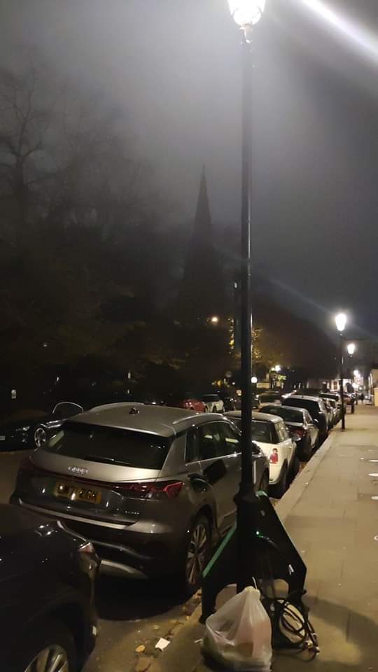

Στην Αγγλία επεκτείνεται με γοργούς ρυθμούς η φόρτιση από τους στύλους φωτισμού στους δημόσιους δρόμους:
Πρόκειται για μια απλή μπριζα σουκο, 10-15Α, ιδανική λύση για νυχτερινή φόρτιση.
Κάθε στύλος μπορεί να έχει 2 τέτοιες μπριζες, να βολεύονται 2 ev.
Είχαν βάλει μια τέτοια και σε μας
Αλλά το κατάργησαν από όσο γνωρίζω..

Ο φορτιστής στον στύλο φωτισμού είναι το υγρό όνειρο του έλληνα μπαχαλάκια....
D
Deleted member 35
Παρ' όλα αυτά είναι εξαιρετική λύση καθώς έχεις στύλους φωτισμού κάθε λίγα μέτρα. Είχα αναρτήσει ένα πίνακα για το Ioniq5 πριν λίγους μήνες. Θεωρητικά θες 19 ώρες στην 55άρα μπαταρία και 31ώρες στην 73άρα. Δηλαδή στο 8ωρο έχεις γύρω στο 45% και 25% αντίστοιχα. Καθόλου άσχημα.
Σωστά όμως έγραψες για τους μπαχαλάκηδες και τους λοιπούς βλάκες.

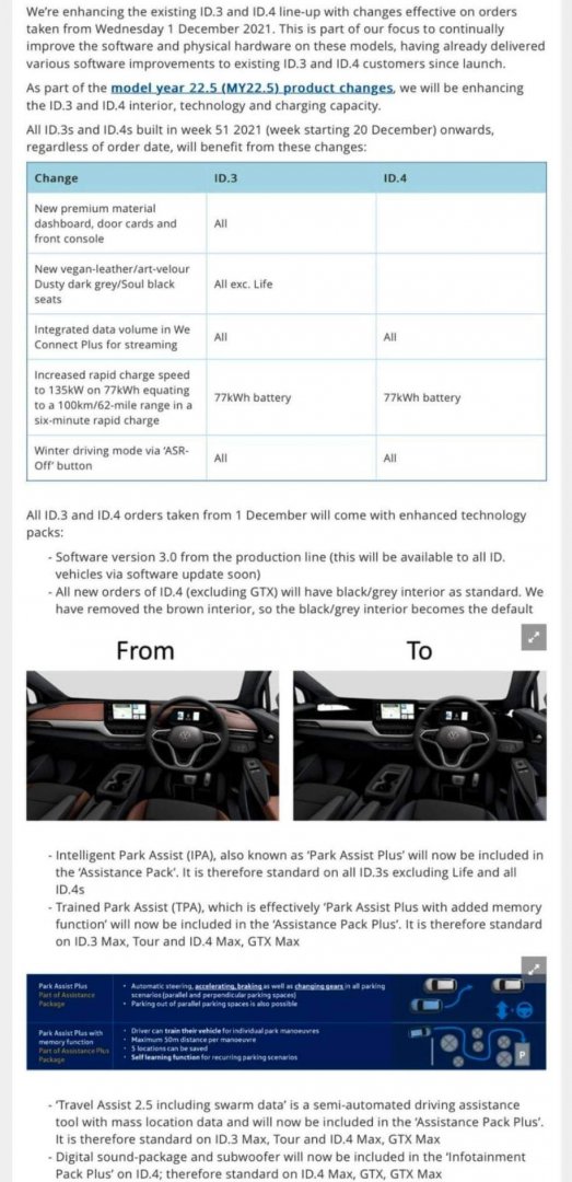

Από Δεκέμβρη η νέα αναβαθμισμενη έκδοση του id3, με πολύ ωραίες βελτιώσεις στα σημεια:

200χλμ σε 5 λεπτά λέει, το 2022.
Οκ, καμιά φορά τα κινέζικα χιλιόμετρα είναι λίγο διαφορετικά από τα δικά μας, αλλά ακόμα και ακριβώς έτσι να μην είναι, είναι παρόλα αυτά μια απάντηση σε όσους αγχώνονται μήπως το... 2030 (!) τα ηλεκτρικά δεν θα είναι έτοιμα για μαζική χρήση.
