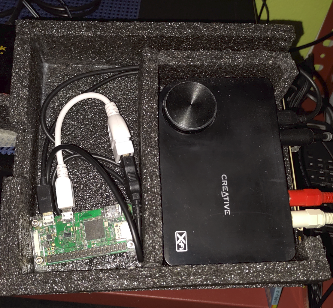

- raspberry zero w (25 ευρά)
- creative sound card από το συρτάρι (60 ευρά κάποτε)
- κουτί (ο Θεός να το κάνει) από περισσεύματα υλικών συσκευασίας
- τροφοδοσία από φορτιστή κινητού
τρέχει moode, δε σπάει, δε χαλάει, δεν κλείνει ποτέ, δεν κάνει φασαρία... απλά φεύγει μια οπτική ίνα προς το dac και τέλος...
