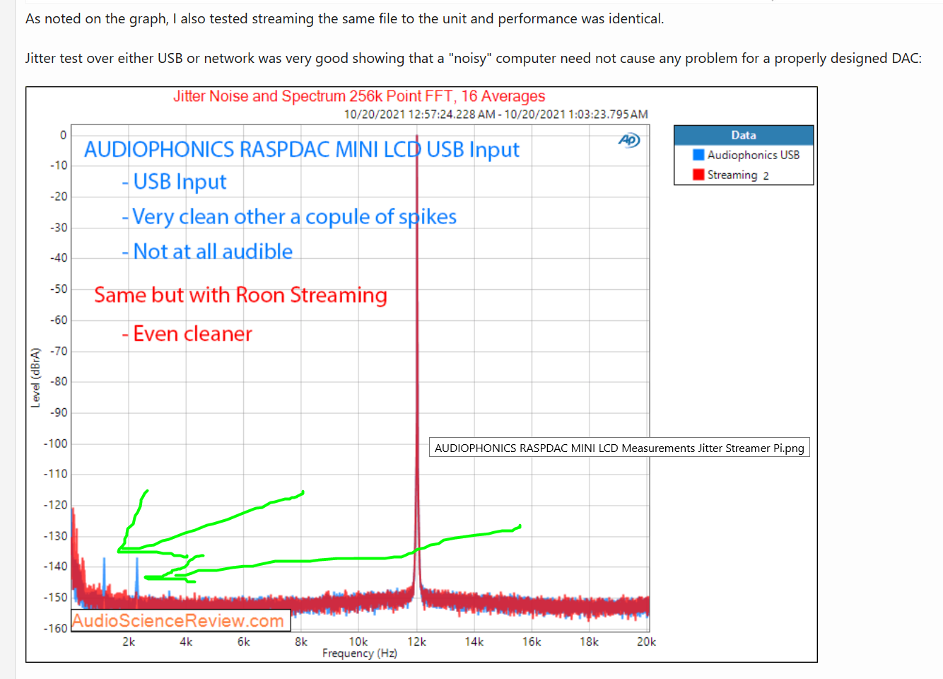

Μια τέτοια προσπάθεια έχει γίνει εδώ και τα αποτελέσματα είναι ενδιαφέροντα:
Με βάση αυτό, θα μπορούσε κάποιος να πει "να, δεν είναι όλοι οι streamers ίδιοι, άρα bits are not bits".
Προσοχή όμως, το παραπάνω πείραμα μετράει διαφορές μεταξύ software players, όχι μεταξύ συσκευών.
Οπότε ναι, μπορεί για κάποιους λόγους το roon να παίζει καλύτερα από το Tidal. Το ίδιο το roon όμως γίνεται να παίζει καλύτερα όταν "ζει" σε ένα ROCK απ'ότι όταν ζει σε ένα shared Linux περιβάλλον (στην ίδια συσκευή); Αυτό δεν το έχω δει να απαντιέται με μετρήσεις.

Παιδιά, στη δοκιμή του Αμιρ, renderer και ντακ παραμένουν σταθερά, ίδια. Επομένως οι σχετικές διαφορές στις μετρήσεις δεν επηρεάζονται από renderer και ντακ, ανεξάρτητα αν είναι καλά ή κακά. Οι σχετικές διαφορές και όχι οι απόλυτες τιμές δείνχουν μόνο network vs usb. Η δοκιμή του Αμίρ κάνει ακριβώς αυτό που λέει ο Symos. Αντίθετα το λινκ του Symos δείχνει απλά ότι ο Tidal player δεν είναι bit-perfect, ενώ το Roon είναι.
Φυσικά ένα πολύ καλύτερο ντακ μπορεί να έχει πολύ καλό μηχανισμό anti-jitter και να "διορθώνει" τις σχετικές διαφορές στο jitter του server.

Ναι, αλλά πάλι το DAC μετράς ουσιαστικά. Και το αν αυτό επηρεάζεται (έστω ελάχιστα) από κάποιον θόρυβο μέσα στο μηχάνημα όταν χρησιμοποιείς τον USB controller για τη μεταφορά δεδομένων, αντί ας πούμε για τον network controller.
Είναι όπως όταν ο Αμίρ μετράει DACs και δίνει ξεχωριστές μετρήσεις για την USB είσοδο και ξεχωριστές για την οπτική. Ναι, μπορεί να υπάρχουν διαφορές. Είναι θέμα DAC όμως.
Στο ψηφιακό πεδίο όμως, ξαναλέω, υπάρχουν διαφορές; Αν π.χ. όπως είπα συνδέσεις ένα PC με roon ROCK μέσω οπτικής με ένα εξωτερικό DAC και παίξεις κάτι. Μετά κάνεις format και βάλεις Ubuntu, εγκαταστήσεις roon και παίξεις ξανά το ίδιο, θα έχει διαφορές;

Στο ψηφιακό επίπεδο δεν έχουμε καμία ένδειξη, θεωρητική ή εργαστηριακή, ότι αλάζει κάτι. Τα bits είναι bits. ;-)
Το jitter όμως που μετράει ο Αμίρ είναι διαφορετικό όταν το αρχείο σερβίρεται μέσω δικτύου από ότι το αρχείο στη usb. Ένα καλύτερο ντακ μπορεί να ισοπεδώνει αυτή τη διαφορά. Αυτό δεν αλλάζει το γεγονός ότι πρωτογενώς το σερβίρισμα δεν είναι ακριβώς το ίδιο με τις δύο μεθόδους, σε ότι αφορά το jitter τουλάχιστον.
Παρόμοιες διαφορές υπάρχουν ή μπορεί να υπάρχουν ανάμεσα σε οπτική και usb. Σωστά.

Άσχετα από τη διαφωνία για το πως προκύπτουν οι μικροδιαφορές στη συσκευή που μέτρησε ο Αμιρ παραπάνω....
αξίζει να ασχοληθεί κανείς και να κάνει τη ζωή του δυσκολότερη;;
Το γράφημα είναι αυτό... οι διαφορές που μιλάμε είναι οι 2 μπλε μυτούλες αριστερά που φυσικά ΔΕΝ ακούγονται...
Θα έμπαινες στη διαδικασία να μην ακούσεις ένα κομμάτι που έχεις στο στικάκι και να το μετέφερες πρώτα στο NAS για να έρθει μέσω δικτύου και όχι μέσω USB;;;

Βάσει του link που σου έβαλα παραπάνω, οι διαφορές μεταξύ roon και foobar συγκεκριμένα αποδεικνύεται πως είναι μηδαμινές και μη ακουστές. Αν έχει υπάρξει και κάποιο άλλο συγκριτικό πείραμα/μέτρηση ας παρατεθεί, προς το παρόν πορευόμαστε με αυτό.

To link που έβαλε ο Symos αναφέρει:
"1. Foobar/Roon: Small differences, but so incredibly low that it would be completely inaudible and impossible to say which is better.
2. Roon Flac/Roon Tidal stream: 0 null, completely Identical."
Η δοκιμή του Αμίρ μετρά απειρο-ελάχιστες μετρήσιμες διαφορές μεταξύ roon-streamed files και local files (το οποίο είναι διαφορετική δοκιμή από το 1. και 2. παραπάν).
E, αυτό λέω και εγώ, οτι υπάρχουν αποσπασματικές μετρήσεις που δεν καλύπτουν ξεχωριστά ή μαζί όλα τα μέρη ενός σύγχρονου οικοσυστήματος ψηφιακής αναπαραγωγής (server, renderer, hardware, software). Οι ελάχιστες και αποσπασματικές μετρήσεις που υπάρχουν σε κάθε περίπτωση δείχνουν απειρο-ελάχιστες μετρήσιμες διαφορές.
