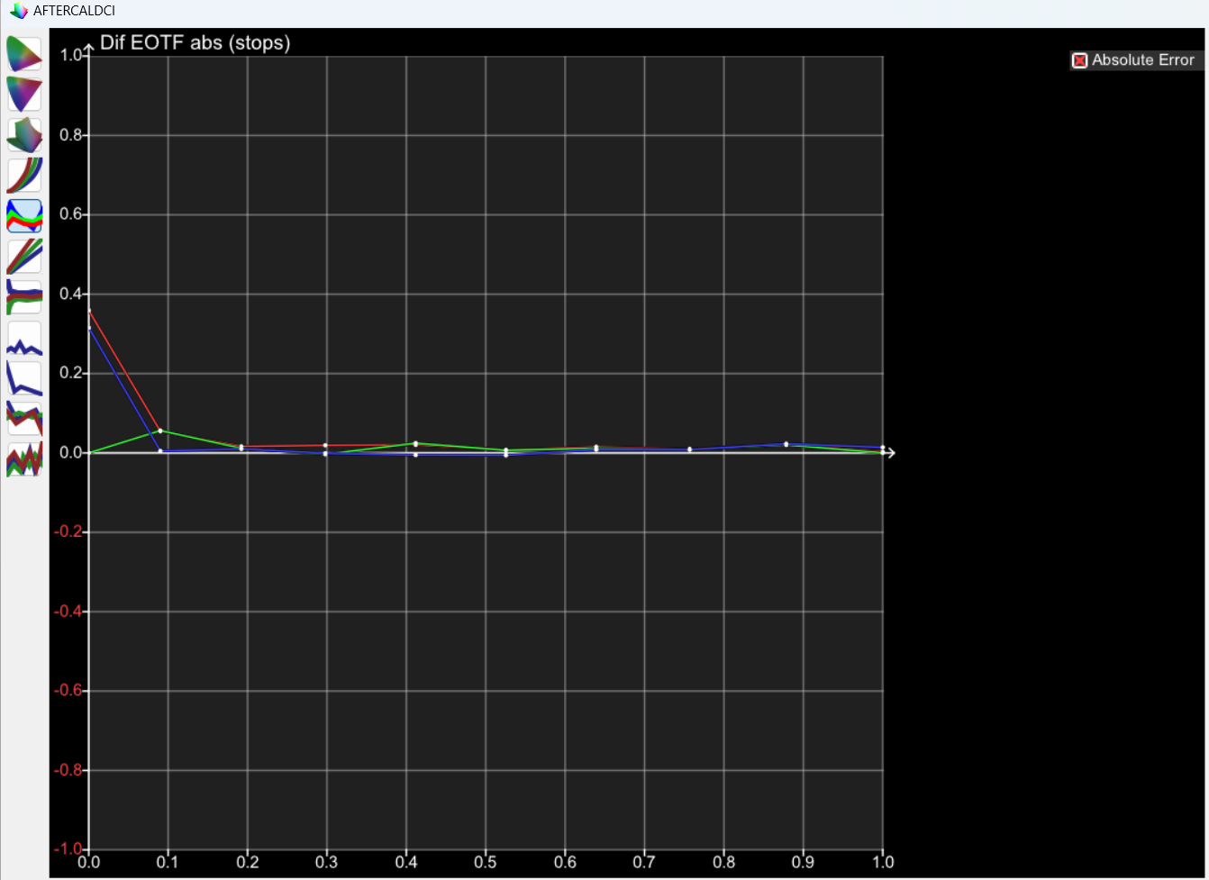

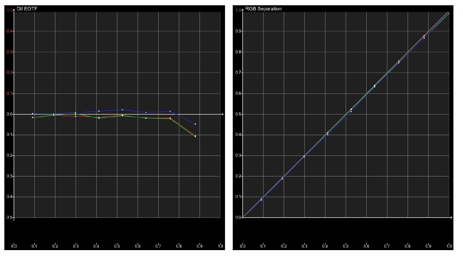

Το σχεδιαγραμμα που ανέβασες είναι το λεγόμενο gamma αλλα δειχνει λίγα σημεία.
Το διάγραμμα που πρεπει να κοιταξεις ειναι το κατωθι (αριστερο σχεδιάραμμα ) το οποιο δειχνει την διαφορα του ιδανικού (λευκή γραμμή) από αυτη που μετρησε σε καθε χρωμα.
Εαν δεις προς τα υψηλα IRE είναι πιο φωτεινός από ότι θα έπρεπε.
Κοίτα τι με βάζεις να ψάχνω βραδιάτικα!!! :roflmao:
Μη με ρωτήσεις για τα χαμηλά θα τα πούμε αύριο στο τηλέφωνο.:roflmao:

Οι μετρημένες τιμές είναι 10-90 ή αν θες 0.1-0.9.
Προφανώς και το RGB separation δείχνει την γραμμικότητα του προβολικού.
Και γι' αυτό έχει γίνει χρήση του profile off στον JVC.
Για να καταλάβει ο κόσμος, αν μετρηθούν ένα ένα τα profiles του προβολέα θα διαπιστωθεί σχετικά κακή γραμμικότητα (rgb seperation).
Βασικός λόγος είναι η παρέμβαση των ρυθμιστικών του προβολέα.
Το τρικ εδώ (για όσους έχουν lut box) είναι να κλείσει εντελώς το cms του προβολέα. Όσο χάλια κι αν φαίνεται η εικόνα θα παρέχει μια βάση για γραμμικό calibration.
Με κάποια τρικ μπορούμε να φέρουμε το gamma, ενώ παρέχεται ρύθμιση για το λευκό.
Περισσότερα στο post μου εδώ.
Για την ιστορία δύναται να μετρήσουμε εξαιρετικό grayscale και η γραμμικότητα του προβολέα να είναι αλλού γι' αλλού.
