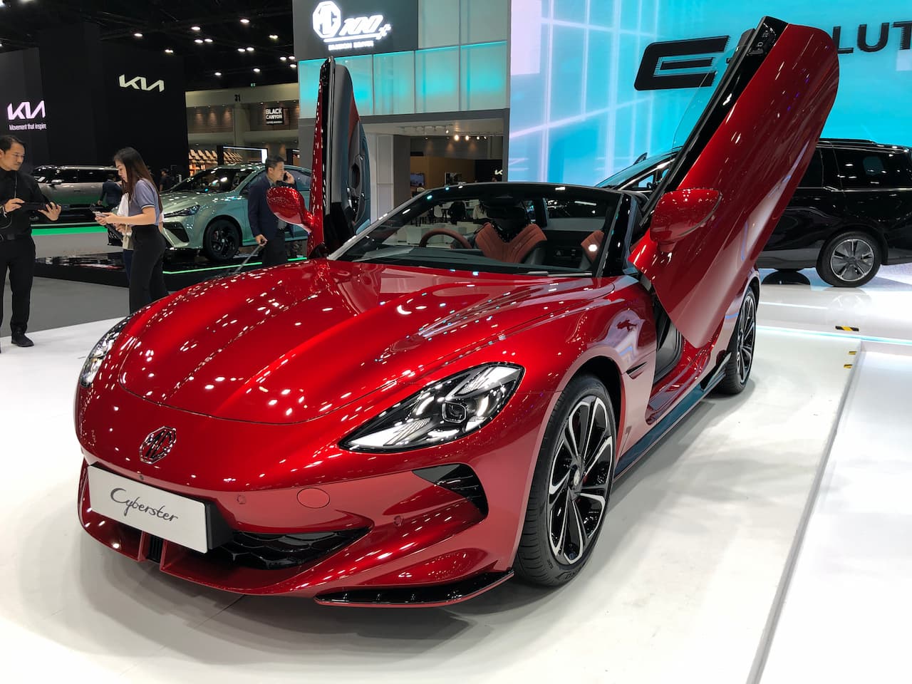

Κάτσε να βγει το MG Cyberster με πλήρη στοιχεία, και θα πέσει πολύ γέλιο..😁🤪😜😂
Ήδη όσα έχουν δημοσιευθεί είναι απίστευτα..

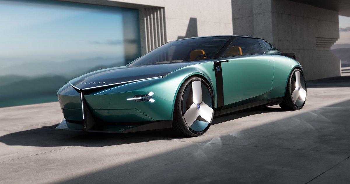

Μετά από κάποιο αναγκαίο χρονικό διάστημα, που χρειάζεται για την σταδιακή απαγκίστρωση της αισθητικής του κόσμου από τις παραδοσιακές συνταγές εμφάνισης των παραδοσιακών ice, θα επικρατήσουν υποχρεωτικά οι ίσιες αεροδυναμικές γραμμές μιας νέας τάξης και μορφής αυτοκίνησης, ενώ τα παραδοσιακά ψηλά σουβ θα αντικατασταθούν σταδιακά από ελαφρώς υπερυψωμένα και λίγο πιο ογκώδη Σεντάν, του στυλ του μοντελ Υ.
Η κυριαρχία των τυπικών σουβ και η αισθητική των ΙΧ με μεγάλη μούρη (βλέπε μπεμβέ) πλησιάζει στο τέλος της.

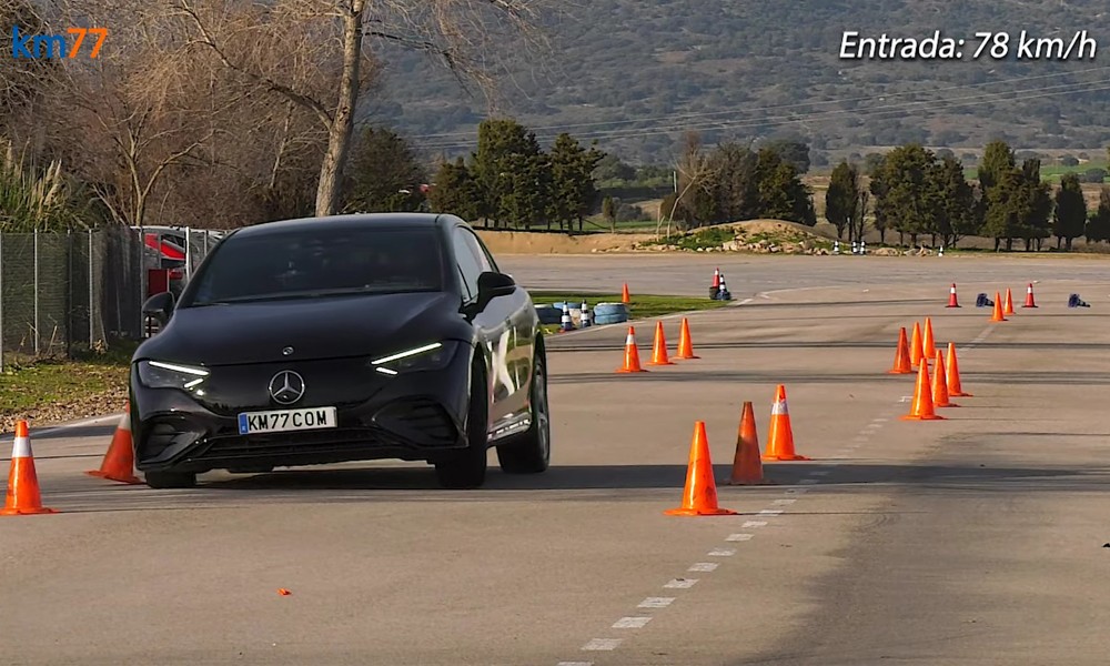

Mercedes EQE, στο τεστ ταράνδου με 74.
