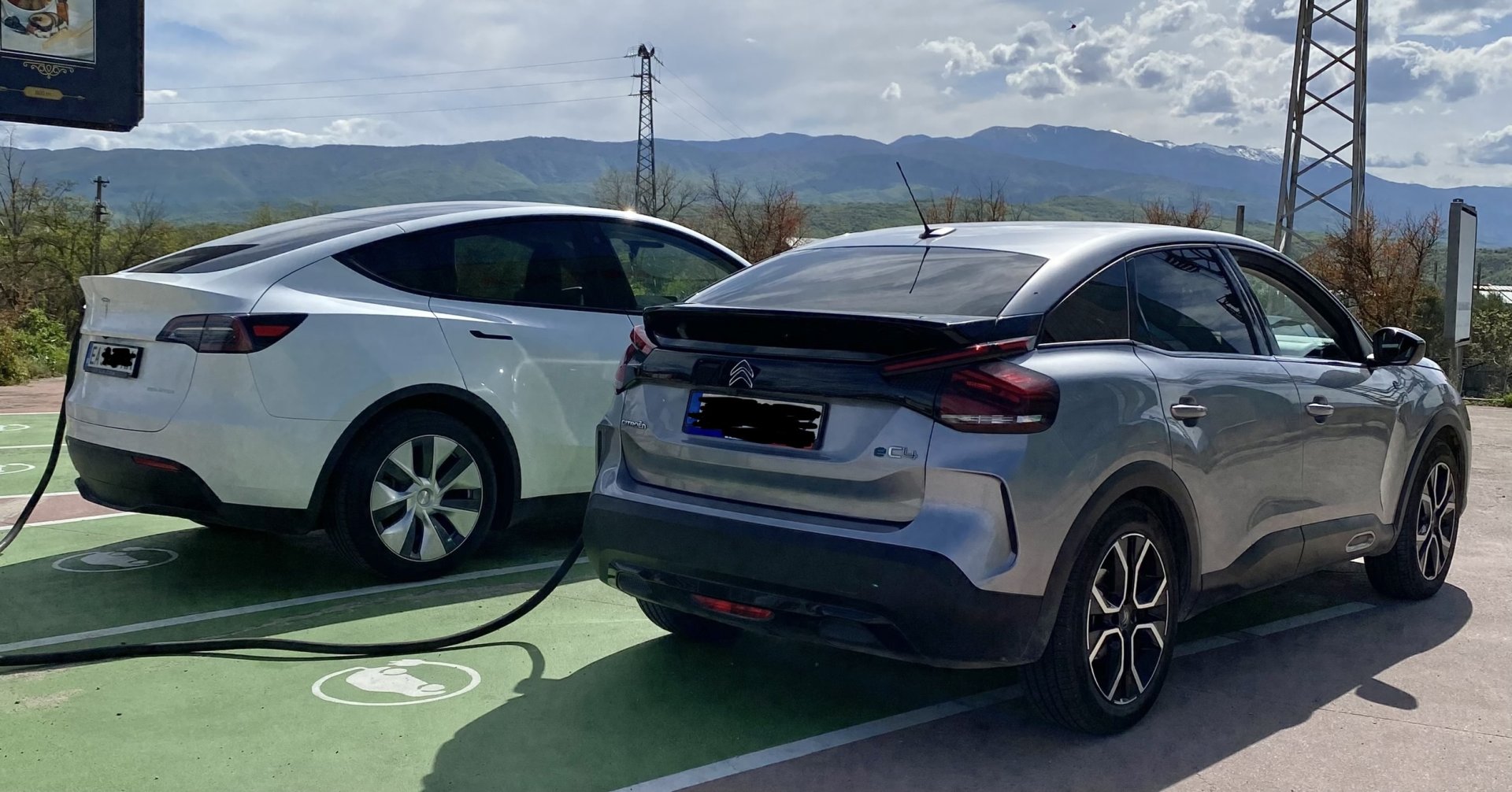

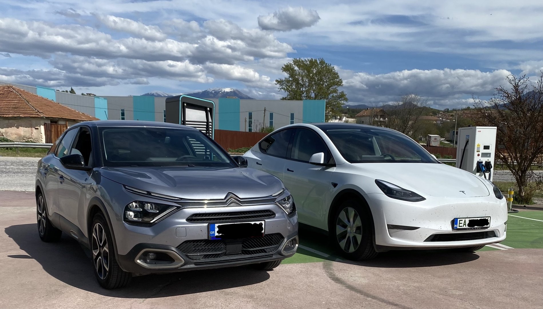

Χτες φορτίζοντας βρέθηκα δίπλα σε Tesla Y.
Εμφανισιακά στάθηκε αξιοπρεπώς το eC4, δεν ήταν σαν φτωχός συγγενής.
Fun fact: Όλα τα ηλεκτρικά στη Βουλγαρία έχουν αριθμό πινακίδας που ξεκινά από ΕΑ (ηλεκτρικό αυτοκίνητο).
Λέω με το μυαλό μου, στάσου
να δω ταχύτητα φόρτισης στο Υ να βαρέσω προσοχές. Διπλός φορτιστής ήταν, 2x225kW στο Marikostinovo.
Αλλά τι να δω; Ίδια ταχύτητα που πετυχαίνω κι εγώ, 85kW και μάλιστα ήταν και ψιλοάδειος ο Tesla, στα 25%. Να την περιόρισε ο ίδιος ο οδηγός επίτηδες;

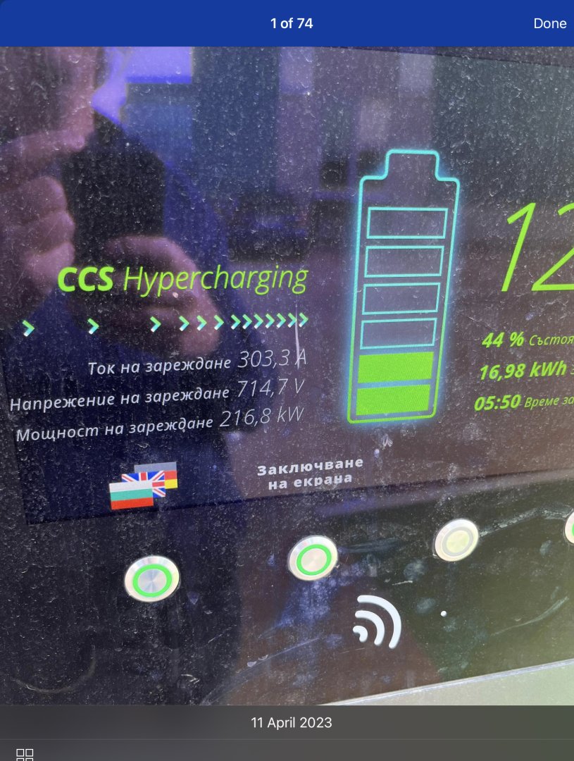

Στον ίδιο φορτιστή βλέπω ότι προχτές φόρτισε ένα Ioniq 5 με μέσο όρο 185kW και με φωτό peak στα 217kW στο 44%.
Άλλο Tesla Y στο ιστορικό βλέπω με 133kW μέσο όρο, Volvo C40 Recharge με 123kW, Mercedes EQE AMG 43 με 131kW.
Μόνο το Ioniq 5 κατέγραψε κορυφαίο χρόνο 217kW.
Όχι "κορυφαίο χρόνο", αλλά κορυφαία ισχύ φόρτισης.
Είναι στα 800 βολτ ο εν λόγω ταχυφορτιστής, και μάλιστα υπολειτουργεί, αφού φαίνεται 714,7 V τάση στο ionic που υποστηρίζει 800 βολτ φόρτιση.
Εφόσον βγάζει μέγιστη ονομαστική ισχύ 225 kW στα 800 βολτ, αυτό σημαίνει 115 kW στα 400 βολτ για τα υπόλοιπα EV.
Αν έχει πτώσεις τάσης, θα πέφτει και χαμηλότερα, και αν φορτίζουν 2 μαζί, αναλόγως παροχής μπορεί να μοιράζεται η ισχύς φόρτισης.
Εάν το peak των αμπέρ είναι 303 όπως φαίνεται στη φωτογραφία, τότε στα 400 βολτ αυτό σημαίνει 121 kW.
Σε αυτούς τους ταχυφορτιστες που υποστηρίζουν 800 βολτ, θα πρέπει να βλέπεις τα μέγιστα αμπέρ που μπορούν να δώσουν (πάντα αυτά είναι ο φραγμός) και πολλαπλασιάζοντας τα αμπέρ με τα 400 βολτ, βλέπεις ποια είναι η μέγιστη ισχύς φόρτισης σε αυτοκίνητα αρχιτεκτονικής 400 βολτ.
Εάν δε τα δίνει και στα 2 συνδεδεμένα αυτοκίνητα, σημαίνει ότι αυτά τα αμπέρ μοιράζονται δια δύο, όπως ισχύει στους λεβελ 2 ταχυφορτιστες των Τέσλα.
Στον ΔΕΗ blue ταχυφορτιστή στην ΚΑΡΕΝΤΑ, που είναι 800 βολτ και έως 180 kW, έχει δυνατότητα να δίνει έως 150 kW στα 400 βολτ. Αυτό γίνεται διότι ο εν λόγω ταχυφορτιστής είναι κατασκευασμένος για μέγιστη ισχύ φόρτισης στα 300 kW στα 800 βολτ, αλλά η γραμμή παροχής που έχει δεν υποστηρίζει πάνω από 180 kW παροχή, άρα έχει περιοριστεί σοφτγουερικά στα 180 kW στα 800 βολτ, και δίνει έως 150 kW στα 400 βολτ.
Αυτός που είδες εκεί, εφόσον αναφέρει Τέσλα φόρτιση έως 133 kW, λογικά είναι δυναμικής έως 266 kW στα 800 βολτ, και λόγω πτώσης τάσης υποθέτω ότι πραγματικά πρόκειται για 300-αρη φορτιστή με σοφτγουερικό περιορισμό λόγω μέγιστης παροχής από το δίκτυο εκεί.

Ναι, υψηλότερη ισχύς φόρτισης που μεταφράζεται σε καλύτερο χρόνο φόρτισης.
Hyundai και Kia τα ταπώνουν τα Теsla δηλαδή χάρη στην 800V αρχιτεκτονική τους.
Παραμένει το ερώτημα γιατί να είχε ο διπλανός μου τόσo χαμηλή ισχύ φόρτισης, μόλις 85kW στα 25% μάλιστα.
Μήπως ανεβάζει σταδιακά την απολαβή ισχύος το Τesla; Την ένδειξη την είδα στην αρχή της φόρτισής του.
Παραμένει το ερώτημα γιατί να είχε ο διπλανός μου τόση χαμηλή ισχύ φόρτισης, μόλις 85kW στα 25% μάλιστα.
Χιουνται, Κια, πόρσε και άουντι, υποστηρίζουν 800 βολτ αρχιτεκτονική και έχουν χρόνο φόρτισης 10-80% στα 15-16 λεπτά.
Σαφώς καλύτερα από τα Τέσλα, που θέλουν 25 λεπτά στον 250-αρη Τέσλα σουπερτσάρτζερ.
Ο διπλανός σου, στα 25% soc, υποστηρίζει πάνω από 200 kW ισχύ φόρτισης, αλλά δε μπορούσε να δώσει παραπάνω ο ταχυφορτιστης.
Παραπάνω προσπάθησα να στο εξηγήσω..
Σίγουρα το 714,7 V της φωτογραφίας που δείχνεις είναι πρόβλημα του ταχυφορτιστή, διότι θα έπρεπε να δείχνει μονίμως σταθερά 800 V και να μειώνονται τα αμπέρ αναλόγως επιπέδου SOC.

Ίσως τελικά δεν είναι 2x225kW ο φορτιστής, αλλά 1x225kW και 1x225kW ή 2x112kW όταν φορτίζουν ταυτόχρονα, όπως αναφέρει το plugshare.
Παρεμπιττόντως, έχουν πέσει οι τιμές φόρτισης στη Βουλγαρία.
Μόλις €0,40/kWh στον 225kW ταχυφορτιστή!

To tesla φαινεται σαν κινεζια μπροστα στο C4 !
To e-c4 έχει drag coefficient στα 0.29 και το Τέσλα Υ στο 0.23, και ταυτόχρονα βλέπεις την μεγαλύτερη πρόσθια επιφάνεια (πιθανώς και ύψος) του e-c4.
Οι ίσιες γραμμές του Υ και ο προφυλακτήρας εμπρός χωρίς τζιβιτζιλιές χαμηλά, έχουν συγκεκριμένο λειτουργικό λόγο ύπαρξης, ενώ οι ανάγλυφες επιφάνειες του Σιτροέν, έχουν ομοίως συγκεκριμένο αισθητικό λόγο ύπαρξης, εις βάρος του λειτουργικού.

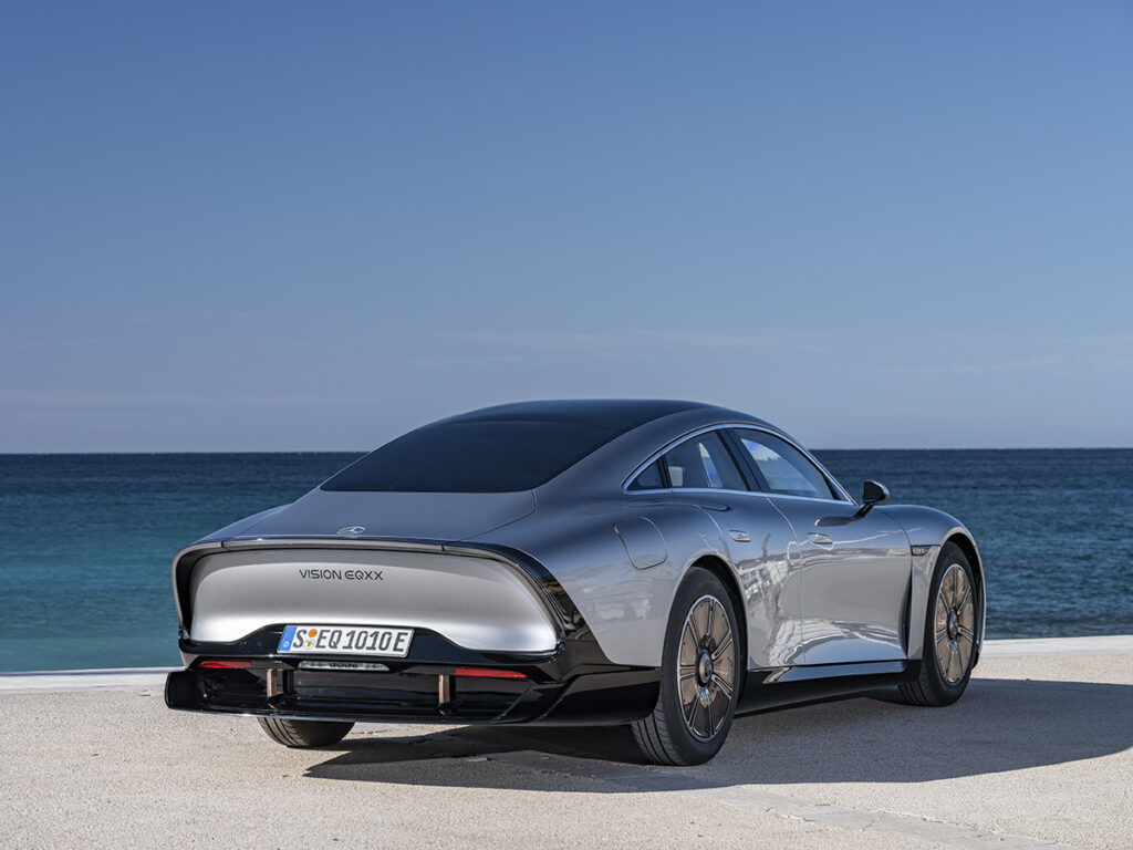

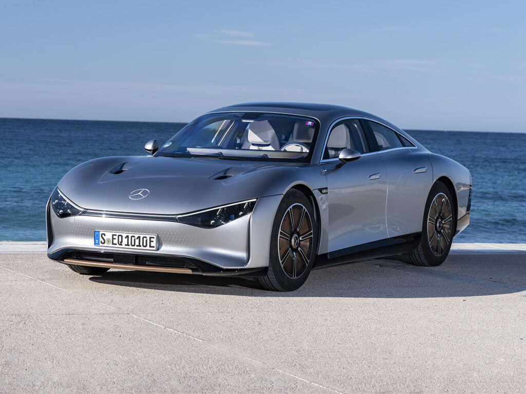

Το εκπληκτικό Μερτσέντες που βγάζει πάνω από 1000χλμ, έχει τερματίσει τις ίσιες γραμμές προς σημαντικό λειτουργικό όφελος.
Με drag coefficient μόλις 0.17! 👍👍👍👍👍
Αν αφαιρέσεις το σήμα της Μερτσέντες, κι αυτό "κινεζιά" δείχνει! 🤪😁🤪😜🤪😁🤪😜😂😂😂
Άσε που η μούρη του, μοιάζει υπερβολικά πολύ με το μοντελ 3! 😁🤪😜😂😜🤪😁🤪😜😜😜😜🤪😁🤪😜😂😜😁🤪😜😜😂
