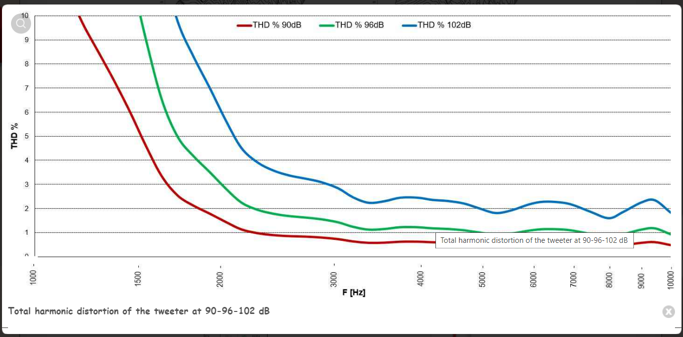

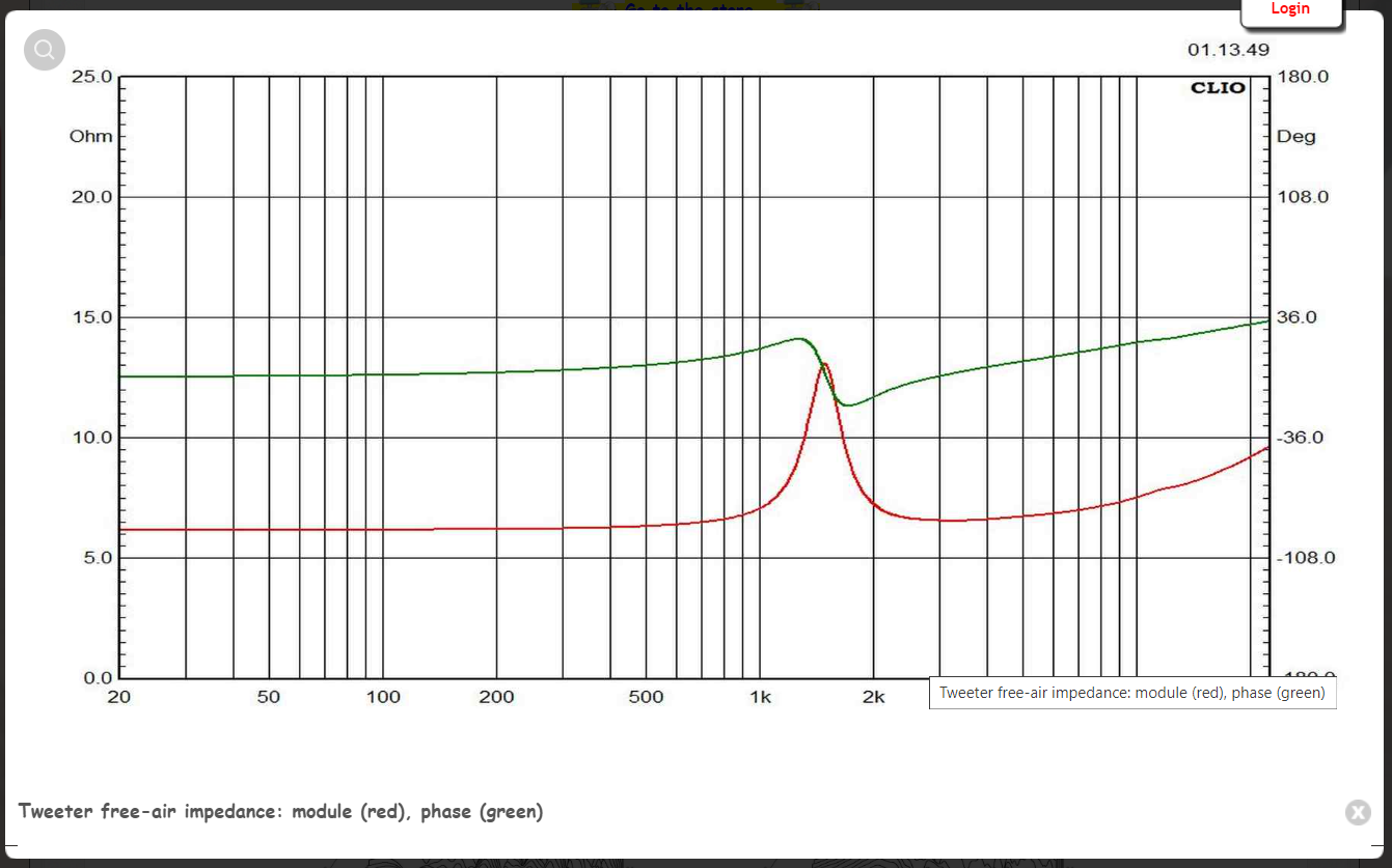

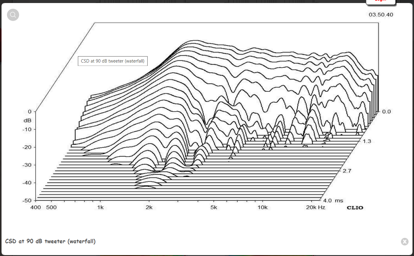

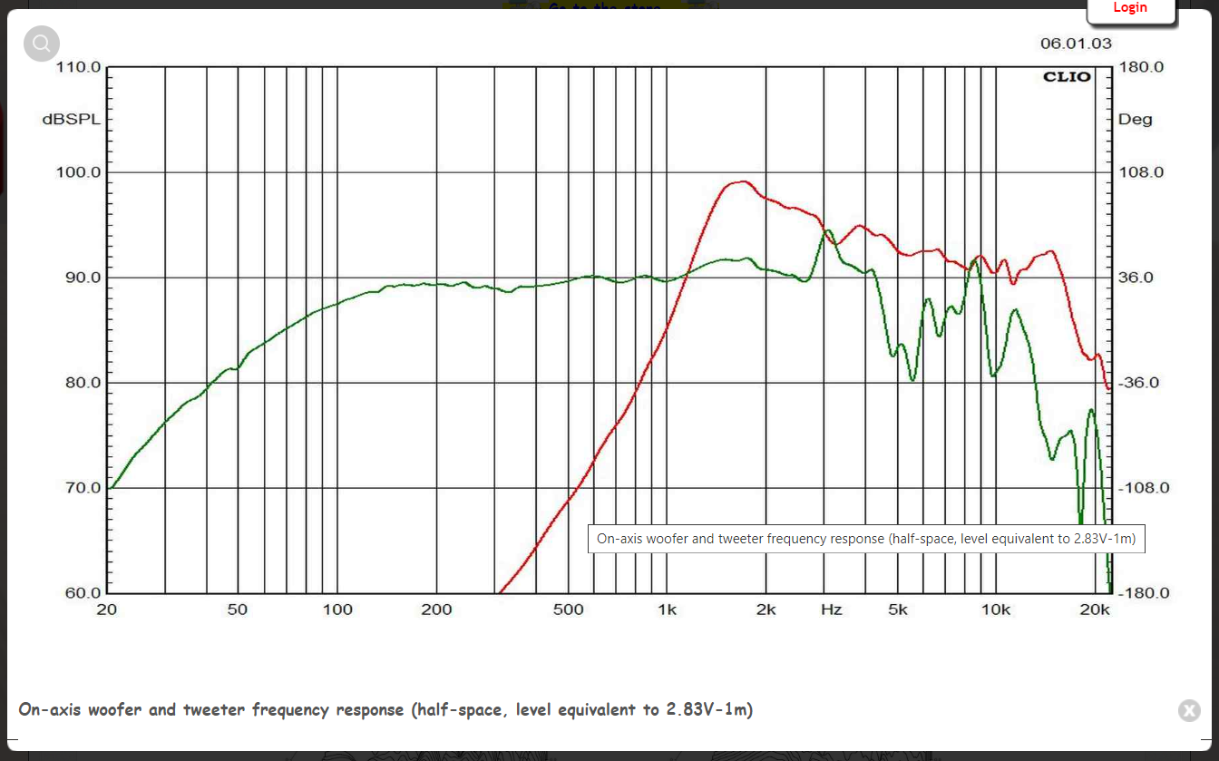

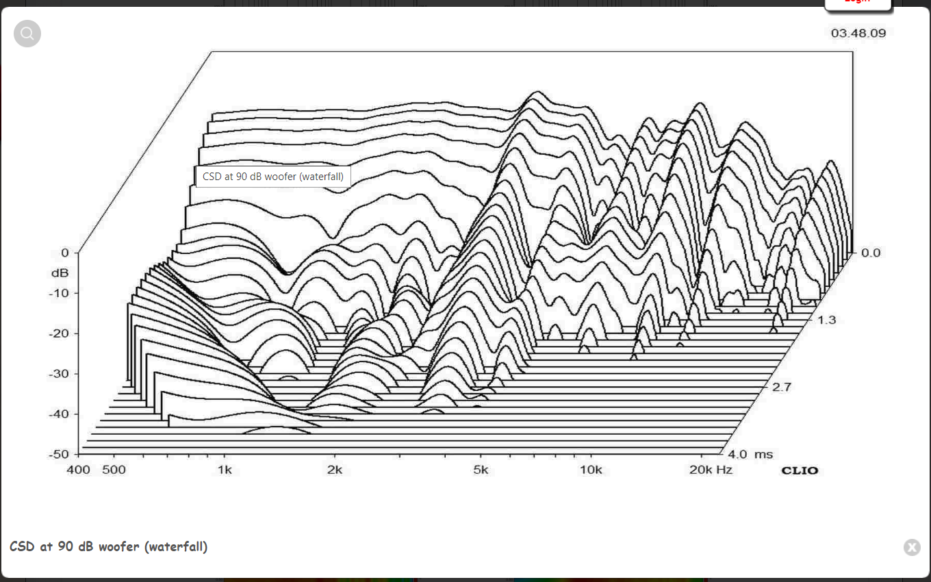

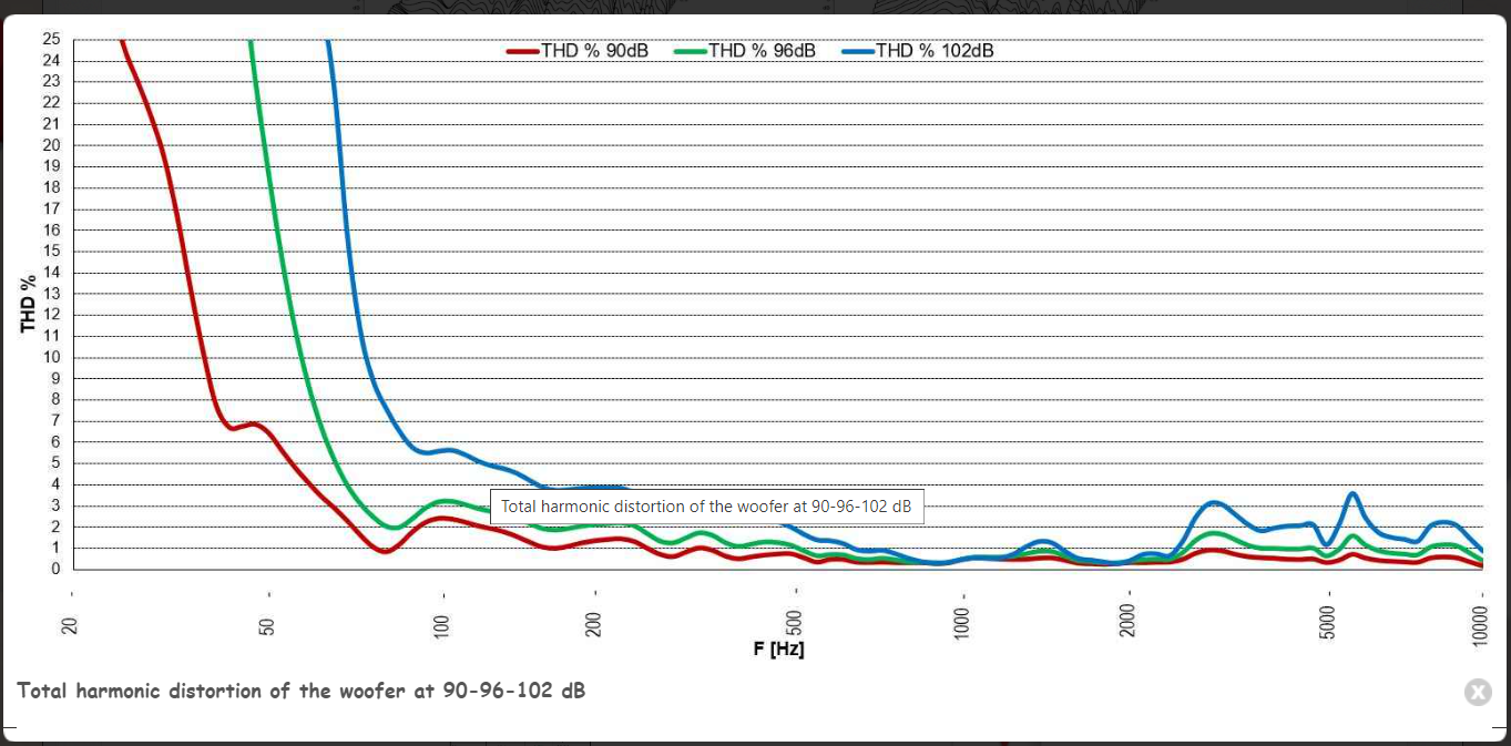

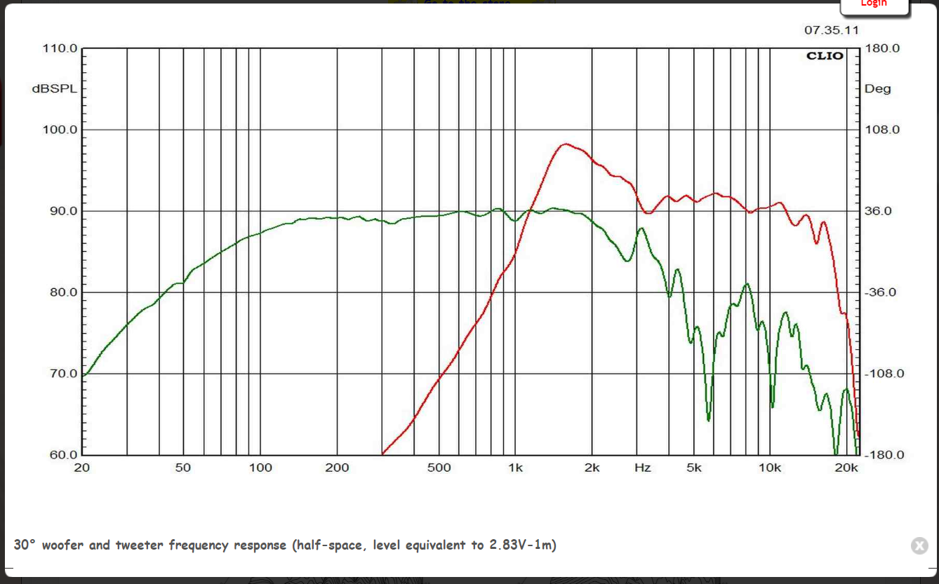

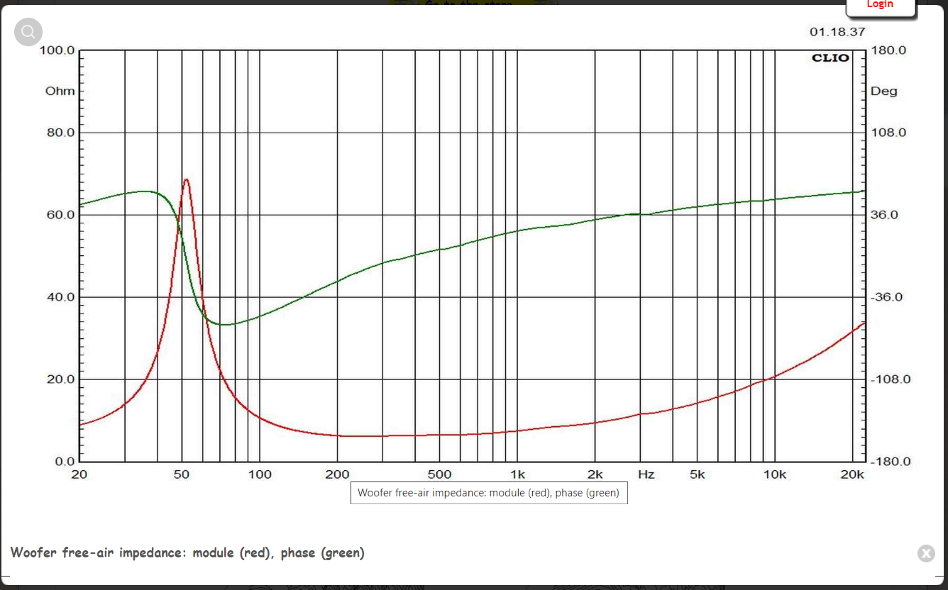

Παραθετω τα διαγραμματα αποκρισης, εμπεδησης, παραμορφωσης, πολικης αποκρισης και decay απο τις μετρησης του Dibirama με Clio, βαση των οποιων παρθηκε η αποφαση τοσο της αγορας οσο και της σχεδιασης.

Η εμπεδηση στην περιοχη του κρος ειναι περιπου στα 6.9-7Οhm στο τουιτερ και το κρος δεν φαινεται να ακολουθει τις προτεινομενες τιμες ουτε κατα LR ουτε κατα Bessel ουτε κατα butterworth.
Επισης η αποκριση που δειχνει η εταιρια με αυτο το κροσοβερ δειχνει μια μικρη τρυπα μεταξυ 2000-3000Hz και νομιζω οτι η το τουιτερ θα πρεπει να κροσαριστει ελαφρα χαμηλοτερα η το γουφερ ελαφρα ψηλοτερα.

(η τρυπα ειναι μεταξυ 2-4Κ) Το γουφερ φαινεται να κροσαρει λιγο πανω απο τα 2000Hz. κανω λαθος?

Βασικα την συχνοτητα κρος πρεπει να την επιλεγουμε ΚΑΙ με βαση την πολικη αποκριση των μεγαφωνων αν θελουμε καλο σπινοραμα και μεταξυ 6.5" mid και 1" tweeter ιδανικα η συχνοτητα ειναι μεταξυ 1.9 και 2.4Κ.
Αν δεις τα διαγραμματα πολικης αποκρισης θα δεις οτι στα 3Κ υπαρχει ασυμφωνια στην κατευθυντικοτητα των μοναδων ενω μεταξυ 2-2.6K ειναι μια χαρα.

Στο διαταυτα ομως. Εχουμε στη διαθεση μας μετρησεις εμπεδησης και την αποκριση συχνοτητας των μοναδων καθως και το προτεινομενο κροσοβερ της εταιριας το οποιο αποτελειται απο ενα πηνιο 1.5mH, εναν πυκνωτη 4.7mF και μια αντισταση 3.3Ohm στον κλαδο του γουφερ, ενα πυκνωτη 2.2mF, ενα πηνιο 0.36mH, ενα πυκνωτη 4.7mF και μια αντισταση 2.2Οhm στον κλαδο του τουιτερ. Μπορεις να βρεις σε ποια συχνοτητα κανει κρος?
Αυτη ειναι η βοηθεια που ζητησα βασικα καθως και ποσο θα αλλαξει η συχνοτητα διαχωρισμου αν αντι για 0.36mH μπει 0.39mH στο τουιτερ.
