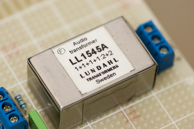

Η αλήθεια είναι ότι μετασχηματιστές έχουν πολλά οφέλη
με κυριότερο την DC απομόνωση των κυκλωμάτων, αφού έχουμε
επαγωγική σύζευξη αυτών (Είναι ιδανικοί στο να εξαφανίζουν
φαινόμενα ground loop). Ακόμα μετατρέπουν οποιοδήποτε σήμα
σε balanced με ότι αυτό συνεπάγεται.
Τα κύρια προβλήματα που μπορεί να παρουσιάσουν είναι η αυξημένη
παραμόρφωση στις πολύ χαμηλές συχνότητες και σε μεγάλα ρεύματα.
Προσωπικά επέλεξα να μην βάλω στον τελικό μου με την
σκέψη ότι θα μπουν στον προενισχυτή που ετοιμάζω για να παίζουν
παράλληλα και τον ρόλο του μετατροπέα σημάτων non-balanced σε
balanced.
Μην ξεχνάμε ότι το κόστος ενός ζεύγους καλών μετασχηματιστών
είναι αρκετά μεγάλο σε σχέση με οποιοδήποτε ολοκληρωμένο &
κύκλωμα που μπορεί να επιτελεί το ίδιο έργο.

Προφανώς κι εμένα με απασχόλησε ιδιαίτερα το ζήτημα αυτό, έψαξα σχεδόν όλη την σχετική βιβλιογραφία στο internet, κατέβασα τα pdf's ΟΛΩΝ των line level μετασχηματιστών ΟΛΩΝ των κατασκευαστών (όσων βρήκα), και μετά από μπόλικη μελέτη (διότι το minimum που μπορώ να χρησιμοποιήσω στο σύστημά μου είναι 8 τεμάχια από δαύτους και άρα σημαντικό ποσό χρημάτων για να είναι άλλη μια "πατάτα" δοκιμή) τους αγόρασα και πλέον δε πρόκειται να βγούν από την θέση τους, πακτώθηκαν!
Το τι ακριβώς χρησιμοποιώ ας μείνει ακόμα "μυστικό".
Μπορώ να καταθέσω ακουστική εμπειρία, όχι μετρήσεις, διότι δε πρόφτασα ακόμα, αλλά θα γίνει με την πρώτη ευκαιρία.
Η ακουστική μου εμπειρία είναι σε 4 ηχοσυστήματα με δαύτους, και οι αλλαγές στον ήχο ήταν ΤΕΡΑΣΤΙΕΣ και ΣΑΦΩΣ προς το καλύτερο. ΑΝΑΜΦΙΣΒΗΤΗΤΑ.
Τεχνικά η συνδεσμολογία που προτίμησα ήταν να συνδέσω τη γη του μετασχηματιστή στη γη των τελικών σταδίων. Η θέση που έβαλα τον μετασχηματιστή είναι ΠΑΝΩ στα RCA εισόδου του τελικού (βασικά το προσάρμοσα σε ένα ....interconnect!)
Η χρήση τους επιτρέπει γαλβανική απομόνωση πηγής ή προ με τον τελικό ενώ το όποιο RF πάει περίπατο.
Η προσαρμογή που επιτυγχάνεται με αυτό το μέσο μεταξύ τελικών σταδίων πηγής ή προ και εισόδου τελικού ενισχυτή δεν βλέπω να έχει αντίπαλο σε αυτόν τον πλανήτη.
Αγαπητέ sp502 σου προτείνω ΤΟΥΛΑΧΙΣΤΟΝ να τα δοκιμάσεις, ακόμα κι αν σκέφτεσαι να μη τα βάλεις. Μπορεί το κόστος τους να είναι σχετικά μεγαλύτερο απ'ότι ένα ολοκληρωμένο -κύκλωμα που επιτελεί παρόμοιο έργο (όπως λες), αλλά δεν επιτελούν το ΙΔΙΟ ΕΡΓΟ. Άλλο παρόμοιο, άλλο ίδιο. Η διαφορά είναι γιγάντια....
Εσύ Βασίλη (σε λίγο καιρό πιστεύω) θα παραλάβεις ένα ζεύγος interconnect με τέτοια μετασχηματιστάκια ενσωματωμένα και θα περιμένω να γράψεις ΕΚΤΕΝΩΣ τις εντυπώσεις σου, όχι τίποτε άλλο, αλλά μπας και πράγματι "ανακαλύψαμε" κάτι πολύ πολύ καλό, που αξίζει να το μοιραστούμε ως γνώση και επιλογή με τα μέλη που μας διαβάζουν. Η ουσία του φόρουμ...

Η τεχνολογία αυτών των μετασχηματιστών έχει πια φτάσει σε εκπληκτικά υψηλά επίπεδα.
Οι παραμορφώσεις αυτών των μετασχηματιστών είναι σε τόσο χαμηλά επίπεδα που δεν αξίζει τον κόπο να ασχολούμαστε.
Οι μετατοπίσεις φάσεις στο ακουστικό φάσμα είναι μικρότερες από +-2 μοίρες!!!!
Με τη χρήση διπλών πρωτευόντων και διπλών δευτερευόντων με εξελιγμένες τεχνικές περιέλιξης επιτυγχάνεται συμπεριφορά που αγγίζει το τέλειο, αλλά και εξαφανίζει εγγενείς αδυναμίες, όπως προβλήματα που προέκυπταν από δυνατά εξωτερικά μαγνητικά πεδία, όπως τροφοδοτικά ή και ενισχυτικά (παλμο - ή και μη).
Σε πολύ χαμηλές συχνότητες δεν παρουσιάζουν πρόβλημα (αλήθεια, που το είδες αυτό φίλε sp502?) ενώ μεγάλα ρεύματα δεν υπάρχουν σε line level υλοποιήσεις.
Μπορούν να επιτύχουν αναστροφή φάσης ή και μετατροπή unbalanced σε balanced, αλλά αυτές είναι μάλλον σπάνια απαιτούμενες εφαρμογές σε οικιακά συστήματα.
Αυτό να το αναλύσω λίγο: Ο μετασχηματιστής θα δώσει με τα 2 πχ δευτερεύοντα συνδεδεμένα πχ εν σειρά ένα ζεύγος αγωγών που μπαίνουν στο RCA (Το θετικό ορίζεται από την συνδεσμολογία των πρωτευόντων), καθώς και έναν ακόμα αγωγό που είναι η θωράκιση μεταξύ των τυλιγμάτων όπως και η συνολική θωράκιση του κελύφους του εξαρτήματος.
Αυτός ο αγωγός μπορεί να συνδεθεί ή στην γη της πηγής, ή στη γη του τελικού, και και στις δυό μαζί. Αν συνδεθεί και στις 2 δεν επιτυγχάνει γαλβανική απομόνωση, δεν εξαλείφονται τα ground loops που υπάρχουν ακόμα και στο αθώο στερεοφωνικό Interconnect. Για δικούς μου λόγους προτίμησα τη σύνδεση στη γη του τελικού και πιστεύω αυτή είναι η ορθότερη χρήση ώστε να μην έχει το δικαίωμα να ειπησέλθει η όποια "βρωμιά" της θωράκισης στα στάδια των προ-πηγής αλλά και στα πρωτεύοντα του εξαρτήματος.
