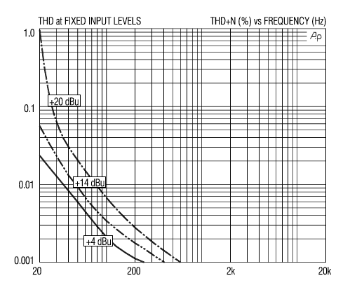

Η τεχνολογία αυτών των μετασχηματιστών έχει πια φτάσει σε εκπληκτικά υψηλά επίπεδα.
Οι παραμορφώσεις αυτών των μετασχηματιστών είναι σε τόσο χαμηλά επίπεδα που δεν αξίζει τον κόπο να ασχολούμαστε.
Σε πολύ χαμηλές συχνότητες δεν παρουσιάζουν πρόβλημα (αλήθεια, που το είδες αυτό φίλε sp502?) ενώ μεγάλα ρεύματα δεν υπάρχουν σε line level υλοποιήσεις.
Διότι κύριοι ομιλούμε με ντοκουμέντα... (από το datasheet γνωστού κατασκευαστή)
59.026
145.110
Ε, τέτοιο πάνω-κάτω σχεδιάγραμμα έχω κι εγώ με αυτό που χρησιμοποιώ, που είναι το πρόβλημα? Στο < 0,01THD στους 30-40HZ? Φίλε νομίζω αυτό μόνο πρόβλημα δεν είναι, τέλειο το βρίσκω. Αλήθεια, ξέρεις τι THD εμφανίζουν τα μεγάφωνα εκεί? Ο χώρος? χαχαχαχαχα, και 1% στους 40Hz μόνο πρόβλημα δεν είναι (ΙΜΗΟ φυσικά, εσύ μπορείς να έχεις άλλη άποψη, no problem!)
Ή ο ενισχυτής σου? (κι ο δικός μου φυσικά)....
Ανάλογα σχεδιαγράμματα (για την ακρίβεια χειρότερα λόγω πολυπλοκότητας κατασκευής) εμφανίζουν τα ποτενσιόμετρα-μετασχηματιστές, τα οποία κατά κοινή ομολογία είναι ό,τι καλύτερο μπορείς να αγοράσεις για χρήση "volume control - παθητικού προ" σε αυτόν τον πλανήτη...
To μόνο που μπορώ να πω με βεβαιότητα, λόγω προσεκτικής - εστιασμένης ακρόασης σε σύστημα - χώρο με εξαιρετική συμπεριφορά στις χαμηλές συχνότητες (ο δικός μου χώρος ακόμα δεν παίζει εκεί καθόλου σωστά, περιμένω ρύθμιση από μηχανικό ήχου με διάφορες παρεμβάσεις...), τα μπάσσα που βγάζει αυτό το ρημάδι είναι τόσο περιγραφικά, στακάτα, αναλυτικά, με ρυθμό, σε συνέχεια με τα χαμηλομεσαία και πρωτόγνωρα αληθοφανή, που οι όποιες σου σκέψεις εξατμίζονται δια παντός...
Φιλικά...
