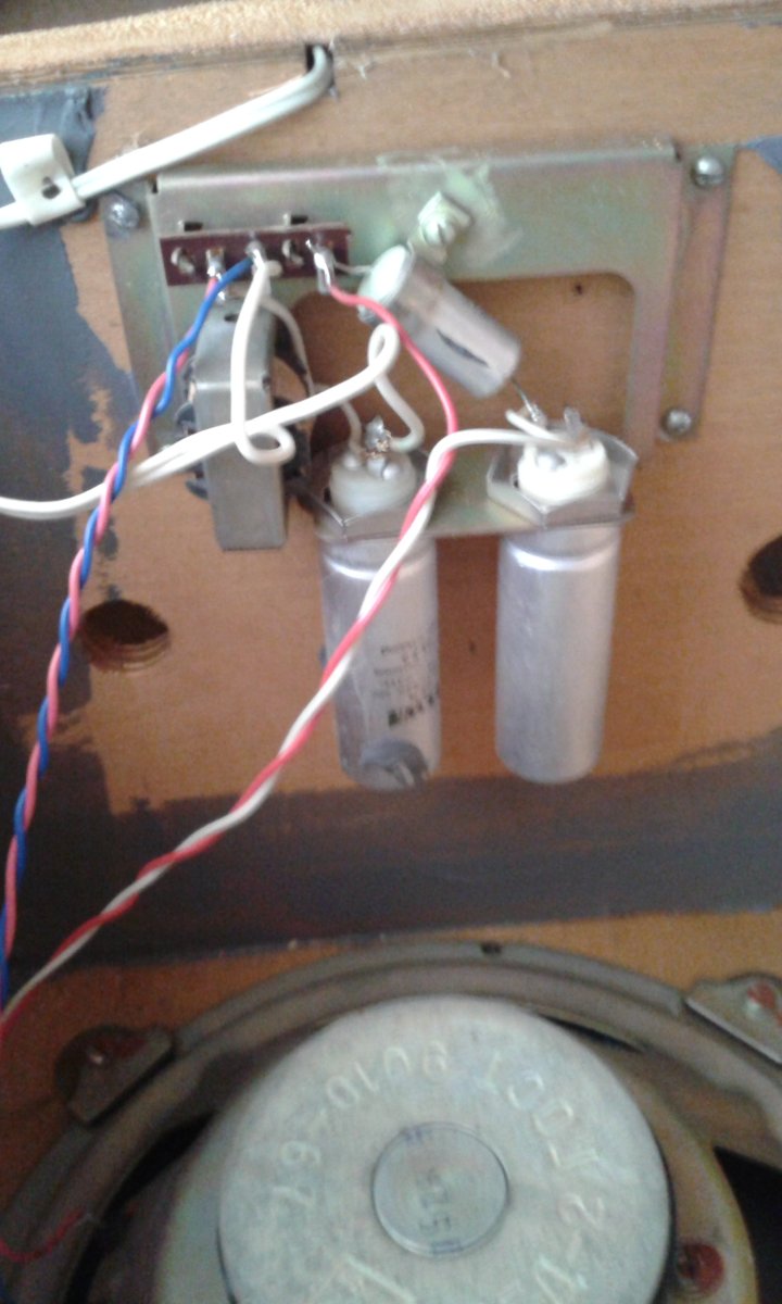

26 τεμάχια ERO MKT 1814 10 μF +-10% 100V- DIN 44121 11,69
ΚΑΙ
12 τεμάχια MKL 2,2M ( 2,2M=2,2μF = 2,2uF ??) 250V- B32110 D 12,68 ή 12,69 ή παρεμφερή

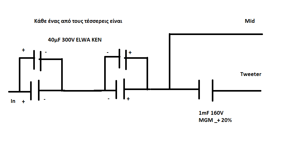

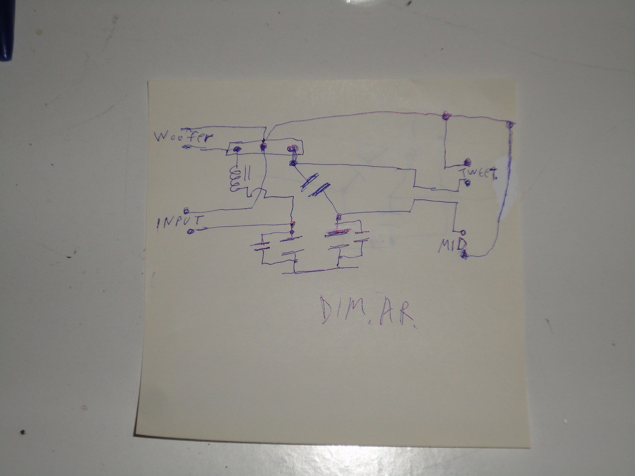

Πρέπει να υπολογίσω την χωρητικότητα που θα χρειαστώ στο cross
για να δούμε
Πως υπολογίζουμε την τετράδα ? Είναι σαν δύο πυκνωτές σε σειρά και ο κάθε ένας είναι δύο παράλληλα ?
569
488
Να στο πω αλλοιως ! , φτιαχνεις δυο πυκνωτες των 80μF ο καθε ενας και μετα τους συνδεεις στην σειρα ! .
569
488
"""""12 τεμάχια MKL 2,2M ( 2,2M=2,2μF = 2,2uF ??) 250V- B32110 """"
ναι , 2,2μF ειναι αυτοι και ειναι siemens προφανως .
Με 10μF δεν θα σου φτασουν τα 26 τεμαχια που εχεις , ασε που θα παιδευτεις να τα συνδεεις ανα οχτω , βρες καλυτερα μια πιο μεγαλη χωρητικοτητα ! .
2.849
1.285

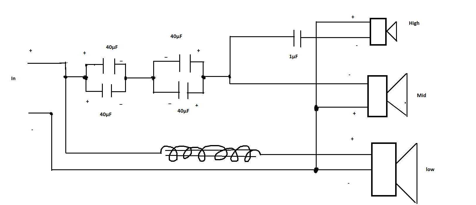

Ωραία , πάμε παρακάτω ! Και συνδεδεμένοι σε σειρά αυτοί το συνολικό τους είναι 40μF ! Αρα φτιάχνω από του ΕRO που έχω έναν 40μF βάζοντας παράλληλα 4 των 10μF ! Όλα καλά ?
Με το βολτάζ τι παίζει ? Γιατί αυτοί που έχω είναι των 100V , δεν θα έχω θέμα ?
Και μετά , στο Tweeter , αν βάλουμε σε σειρά και τον μικρό τον 1 μF θα γίνει ένας πλέον πυκνωτής (θεωρητικός όχι πρακτικά ) των 0,5μF που έχει πολύ ψηλή συχνότητα αποκοπής ?
Τι σκέπτομαι λάθος ?
569
488
Καλα το σκεφτηκες ! , αλλα ενας 40μF αποτελουμενος απο 4 πυκνωτες ΜΚΤ θα εχει πολυ πιο μικρη ESR απο τον αρχικο συνδιασμο που εχει το cross σου και πιστευω θα σου αλλαξει καποια χαρακτηριστικα του cross .
Με το βολταζ δεν πιστευω να εχεις θεμα , αν και καλου κακου οι πυκνωτες που μπαινουν στο κρος συνηθως ειναι στα 250 βολτ ! .
[DOUBLEPOST=1452785164][/DOUBLEPOST]"""""Και μετά , στο Tweeter , αν βάλουμε σε σειρά και τον μικρό τον 1 μF θα γίνει ένας πλέον πυκνωτής (θεωρητικός όχι πρακτικά ) των 0,5μF που έχει πολύ ψηλή συχνότητα αποκοπής ?
Τι σκέπτομαι λάθος ?""""
Ναι ! λαθος ! .

Να σαι καλα ! , το tweeter βλεπει ενα κροσοβερ που αποτελειται απο εναν πυκνωτη 40μF υστερα μια 8 Ω αντισταση συνδεδεμενη στην γη ( η οποια ειναι το πηνιο φωνης του midrange , εδω κανω μια απλοποιηση για να μην μπλεξουμε με ισοδυναμα κυκλωματ κτλ ) υστερα εναν αλλο πυκνωτη 1μF , οποτε η σκεψη σου δεν ειναι τοσο κακη αλλα " βιαστικη " .
PeterMeni
9.942
13.428
Έχεις ένα κροσόβερ πρώτης τάξης με τον πυκνωτή του μεσαίου να είναι 40 μF.
Για να προστατεύσει επιπλέον το tweeter και να βγάλει και σωστή φάση, αν και αμφιβάλω πολύ αν το έχει ψάξει τόσο, βάζει τον πυκνωτή του tweeter σε σειρά με τον πυκνωτή του mid.
Πρακτικά το 1 μF σε σειρά με τα 40 μF είναι πάλι 1 μF.
Με δυο λόγια βάζεις τέσσερις πυκνωτές των 10 μF παράλληλα και καθάρισες με το Mid.
Αν δεις πως η στάθμη των μεσουψηλών ανέβει ελαφρώς, εξαιτίας των καλύτερων πυκνωτών, βάλε πριν τον πυκνωτή μια αντίσταση 1 Ωμ 5 watt.
569
488
Το εχει ψαξει τοσο η οχι αυτο δεν το ξερουμε , σημασια εχει οτι οι συχνοτητες που περνανε στο tweeter ειναι απο 3ης ταξης κρος ! , εγω ετσι το βλεπω ! και ας ειναι η συχνοτητα αποκοπης ανω των 19ΚHz ! .
Για την ακριβεια ειναι 970nF ! .
PeterMeni
9.942
13.428
[DOUBLEPOST=1452794461][/DOUBLEPOST]
975 αν θέλουμε να ακριβολογούμε.
Αν δεις τα τρίτης τάξης κροσόβερ, ο δεύτερος πυκνωτής είναι πάντα μεγαλύτερος από τον πρώτο, πράγμα που εδώ δεν ισχύει αλλά αντιθέτως ο πρώτος είναι κατά πολύ μεγαλύτερος.
Υπάρχουν και κάποιες εξαιρέσεις σχεδιάσεων της δεκαετίας του 80 ή και παλαιότερα που ήταν ίσοι οι δυο πυκνωτές.
Επιπλέον το υποτιθέμενο <<πηνίο>> της τρίτης τάξης δεν είναι σταθερό, αφού μιλάμε για μοτέρ μεγαφώνου.
Έτσι αυτό εξαρτάται από το εκάστοτε πρόγραμμα (συχνότητα) και διάφορους άλλους παράγοντες όπως τη στάθμη ακρόασης για παράδειγμα (θερμοκρασία).
569
488
Αυτο ειναι σιγουρο ! , γ'αυτο ειπα να μην πλεξουμε παραπανω σε αναλυση με ισοδυναμα κυκλωματα και με αλλα χαρακτηριστικα πηνιων ( οχι μονο των μεγαφωνων τα πηνια αλλα και τα σταθερα πηνια ) οπως ειναι η εμπεδηση που μεταβαλλεται με την συχνοτητα ! .

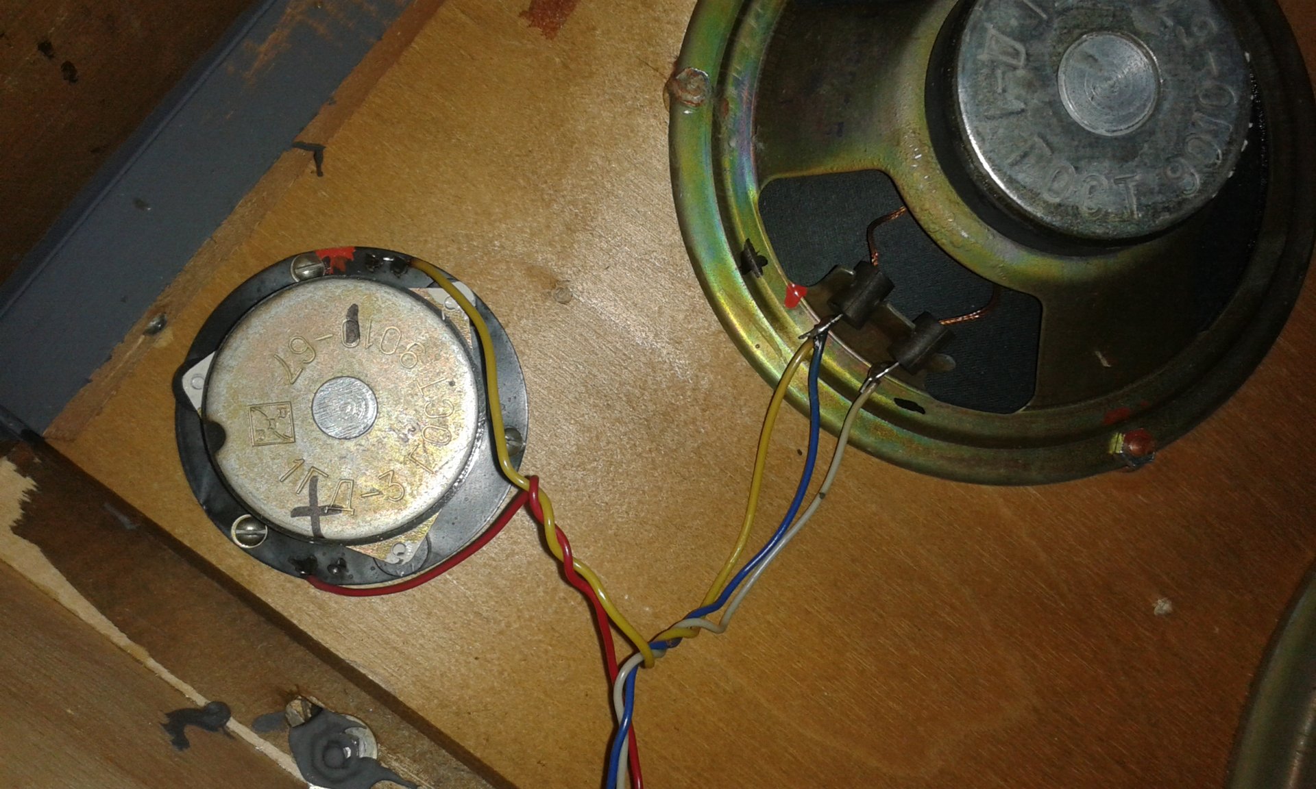

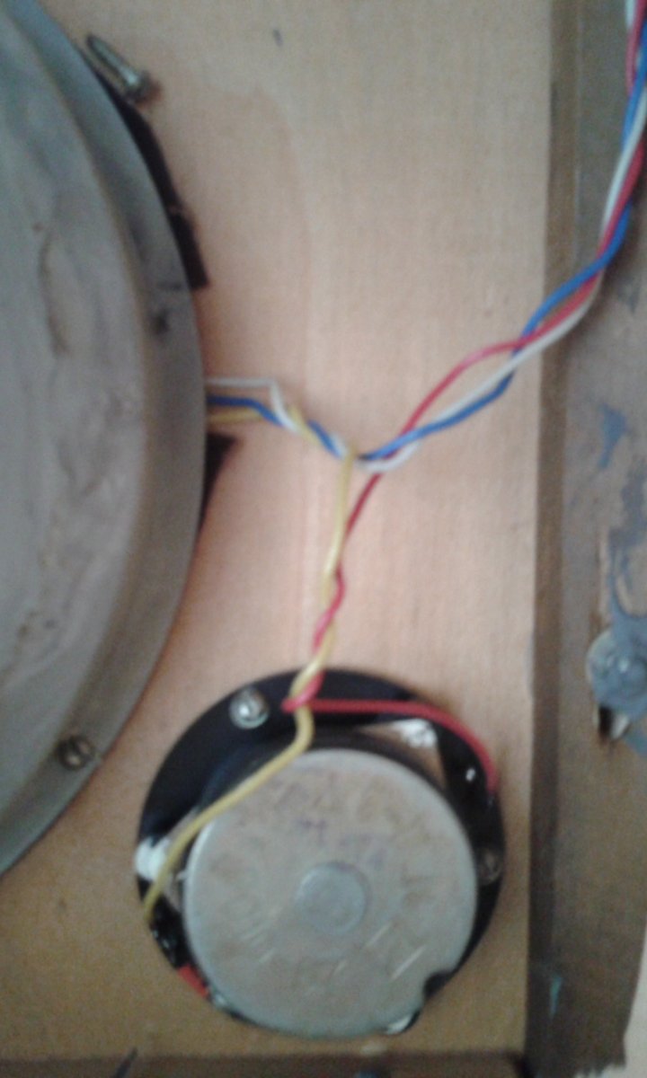

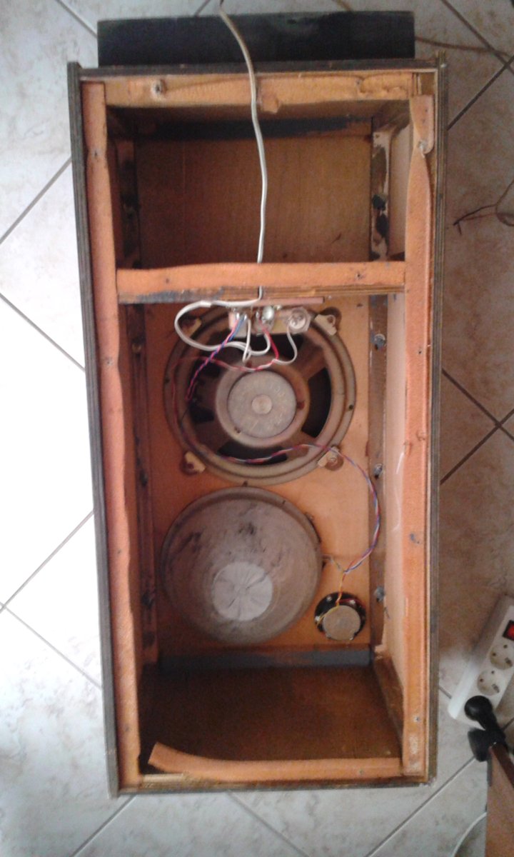

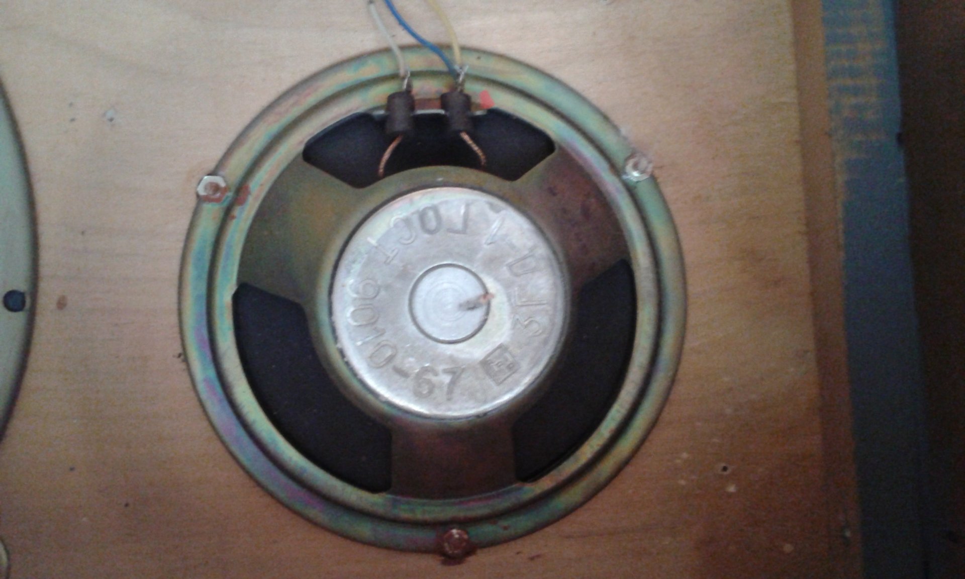

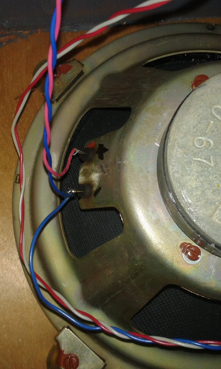

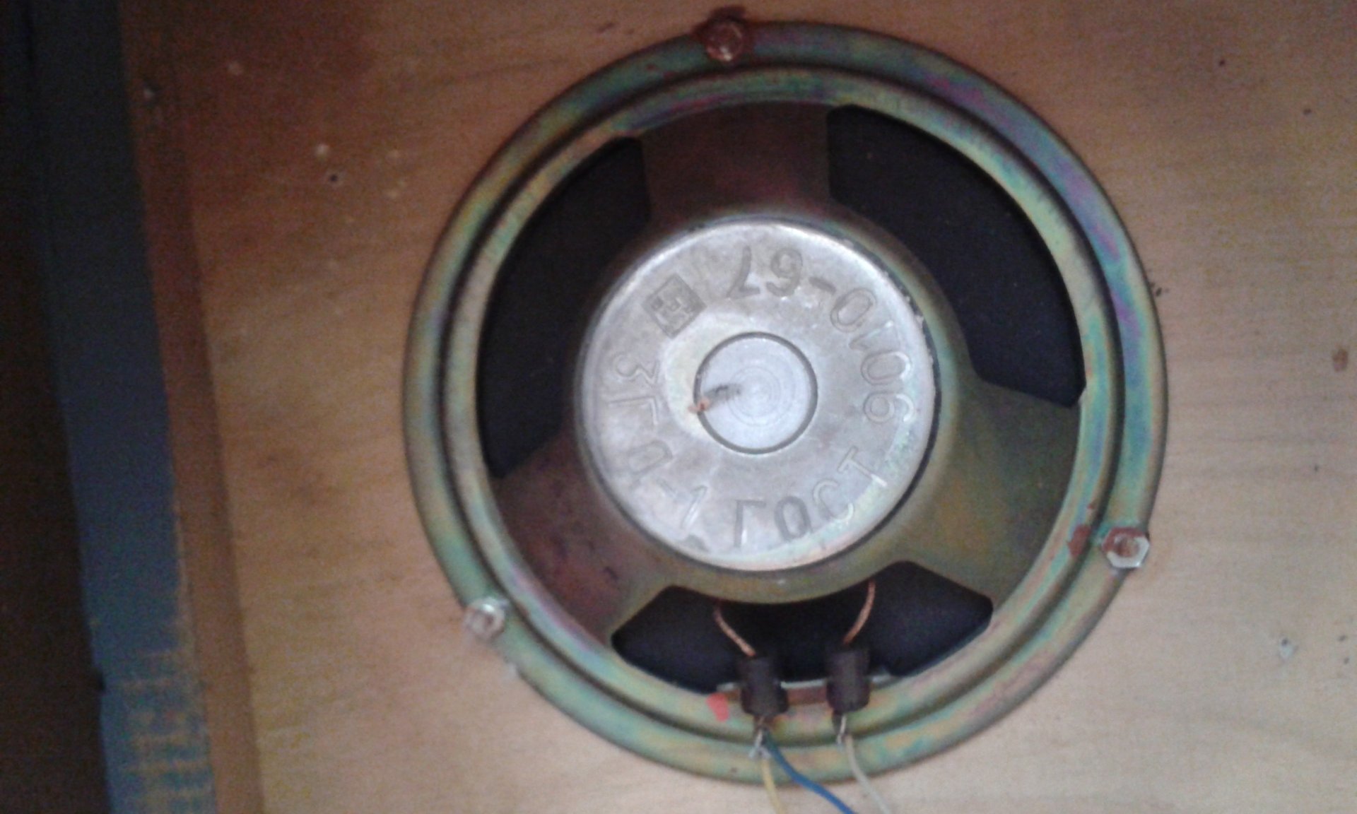

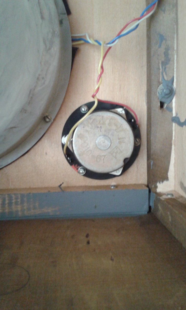

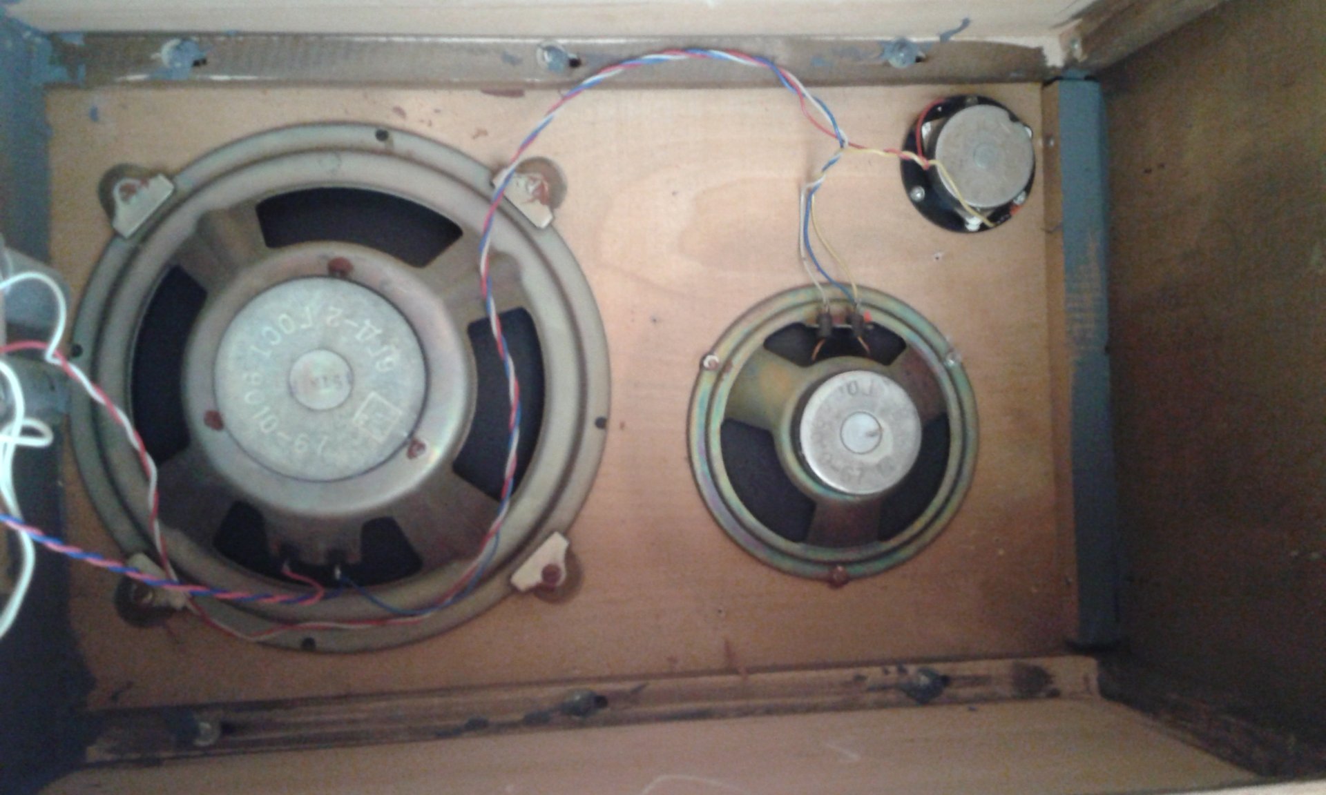

Τα μεγάφωνα πάνω έχουν ένα κόκκινο σημάδι για να μας πεί ποιο είναι το + !
Ωραία ! Το Bass Είναι ΟΚ κόκκινο καλώδιο + και μπλέ καλώδιο - πάνε σωστά. Απο εκεί φευγει το μπλέ και πάει ΟΧΙ στον ακροδέκτη του MID και του Tweeter με την Κόκκινη βούλα αλλά στο άλλο.
Έχει πιει βότκες ο Ρώσος ?
Εγώ έβαλα τους σταυρούς του + στο καλώδιο που έρχεται από το κρός και το - το κοινό από τον ενισχυτή.
Μπέρδεμα ?
Για αυτό ασχολούμαι για να μάθω σαν On Job Training ( OJT )
Τι μαθαίνεις από τα σκουπίδια !
Παιδιά Ευχαριστώ και συνεχίστε !

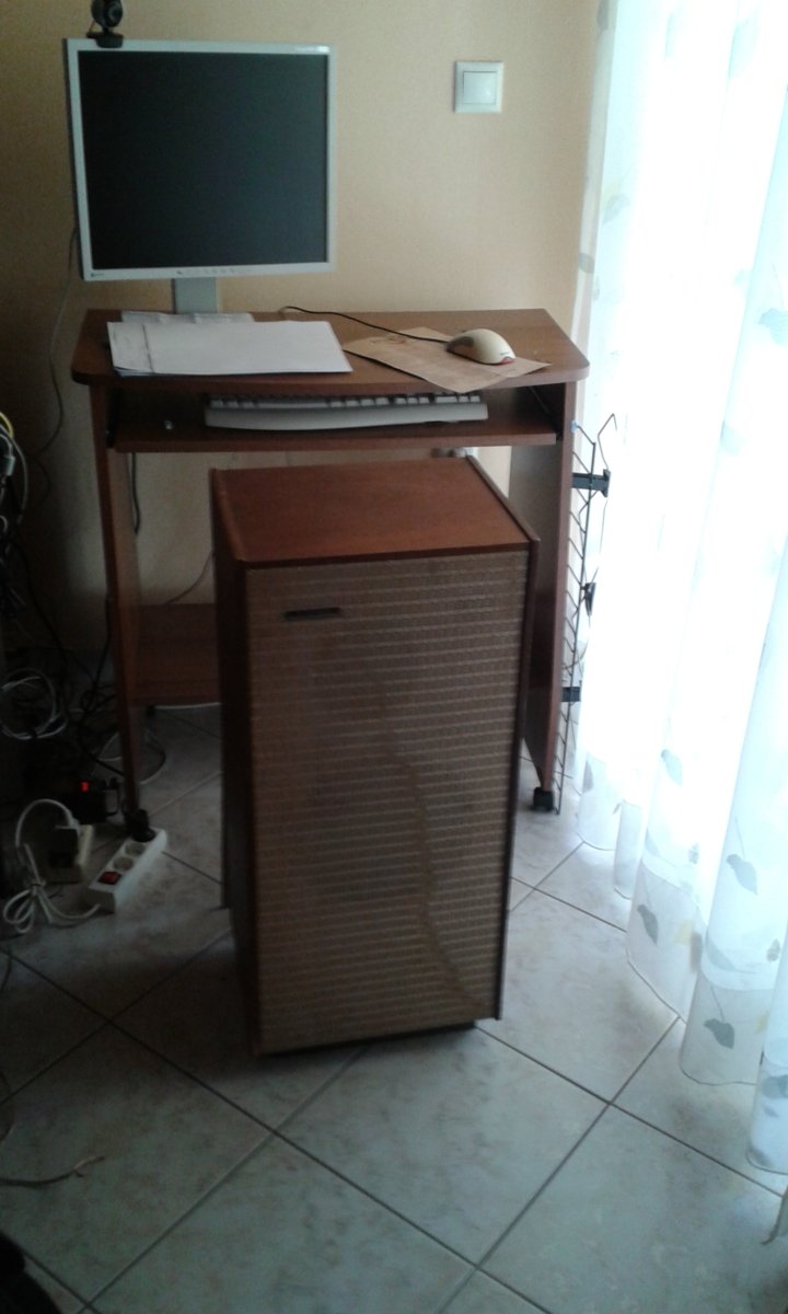

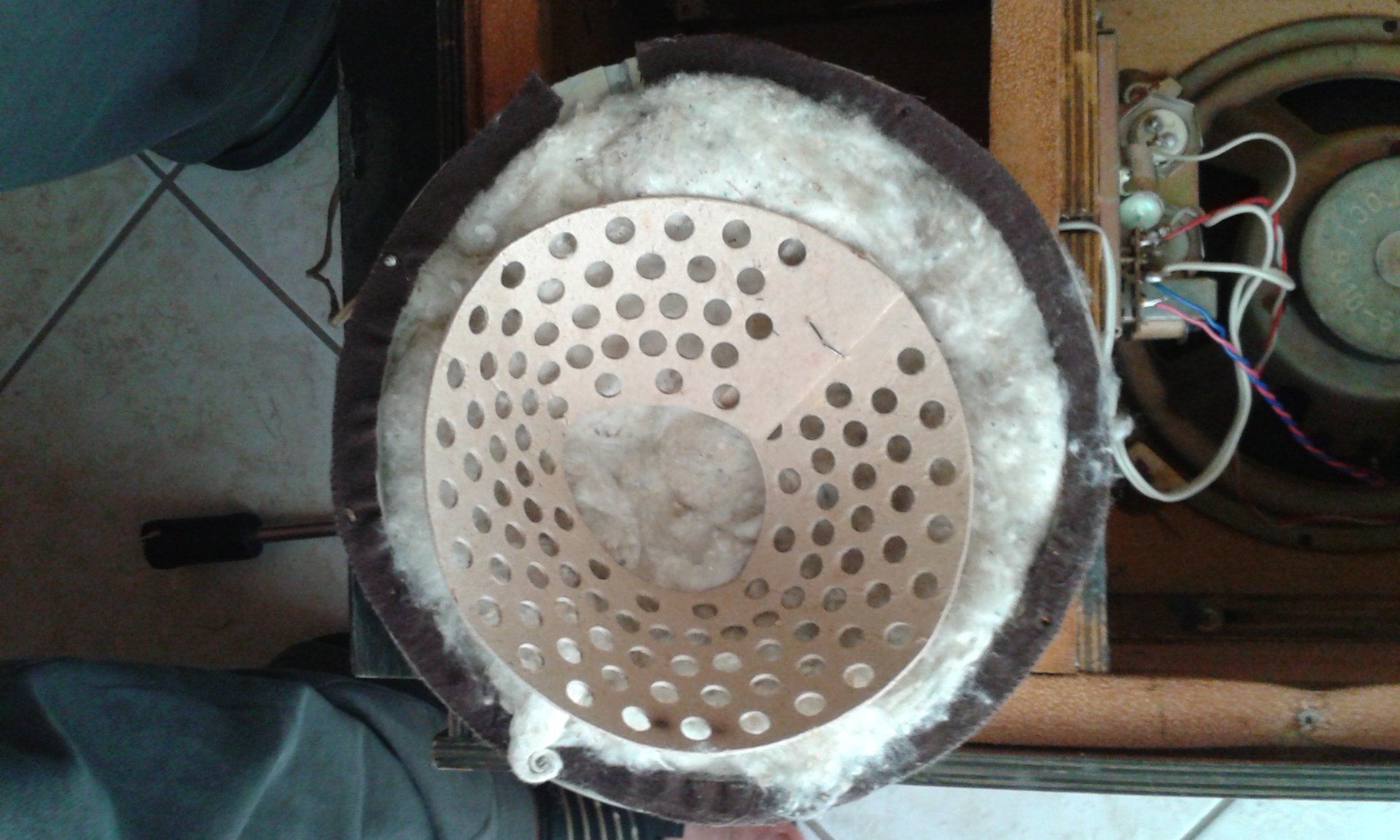

Ευχαριστώ όλους για την βοήθεια.
Αφού έβαλα κετσέ, βάτα , στέριωσα τα καλώδια με σιλικόνη σήμερα τα έκλεισα!
Κάθε ηχείο πίσω έχει 16 βίδες και δεν έχω ηλεκτρικό κατσαβίδι !
Μετά τα έβαλα στο μικρό σαλόνι και έβαλα διάφορα κομμάτια. το αποτέλεσμα δεν είναι απογοητευτικό για ηχείο του ... 1969 !
Το μόνο που παρατήρησα και δεν μου άρεσε είναι μια μικρή διαφορά στην ένταση ανάμεσα στα δύο ηχεία στην περιοχή των μεσαίων. Πραγματικά δεν έχω κουράγιο να ξεβιδώσω και να βιδώσω πάλι τόσες βίδες και θα τα ξαναπιάσω κάποτε στο μέλλον.
Πάντως η διαφορά αυτή εξαφανίστηκε όταν γύρισα λίγο το Balance στον ενισχυτή !
Να και τα βιντεάκια ενδεικτικά.
Το σπίτι είναι λίγο ανάστατο καθώς είμαι συνέχεια υπ ατμών !
