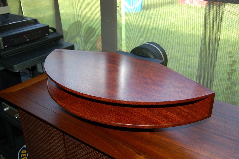

Δηλαδή αυτό
http://www.audiotechnology.dk/iz.asp?id=4|a|135|||
169
62
Θεωρητικά σκέπτομαι ως εξής
http://www.seas.no/index.php?option...e&id=398:d1004-04-l26ro4y&catid=94&Itemid=501
To ανωτέρω σε 2 αντίστροφους οδηγούς ανά κανάλι (ακριβώς το σαμπ του lx521) μέχρι τα 150hz
http://www.seas.no/index.php?option=com_content&view=article&id=345&Itemid=497
Αυτό μέχρι 850hz
Αυτό μέχρι 3800hz
http://www.seas.no/index.php?option=com_content&view=article&id=346&Itemid=498
http://www.seas.no/index.php?option...6-t25cf002&catid=50:excel-tweeters&Itemid=360
Το πρώτο σε κανονική και το δεύτερο σε αντίστροφη φάση μέχρι.... όπου πάνε :)
dapost
Rehdeko & Harbeth lover
5.091
11.612
Βασικό κίνητρο για το σχεδιασμό του LX521 ήταν η ανομοιόμορφη off-axis response του Orion στις χαμηλές συχνότητες του tweeter (λίγα KHz) σε σχέση με χαμηλότερες και υψηλότερες συχνότητες. Με συχνότητα αποκοπής 3800Hz* που σκέφτεσαι για το tweeter, καταργείς το βασικό σχεδιαστικό στόχο του LX521 που ήταν η ελεγχόμενη κατευθυντικότητα σε μεγάλο συχνοτικό εύρος και που με τη σειρά του καθόρισε επιλογή μεγαφώνων μιντ και σχεδιασμό μπάφλας.
Τα γράφει πολύ αναλυτικά ο Λ. εδώ: http://www.linkwitzlab.com/LX521/Description.htm (from f3 to lx521).
(*) Τα τυπικά tweeter μίας ίντσας έχουν πολύ ευρεία διασπορά σε τόσο χαμηλές συχνότητες, κάτι που δεν επιθυμητό στο lx521.
