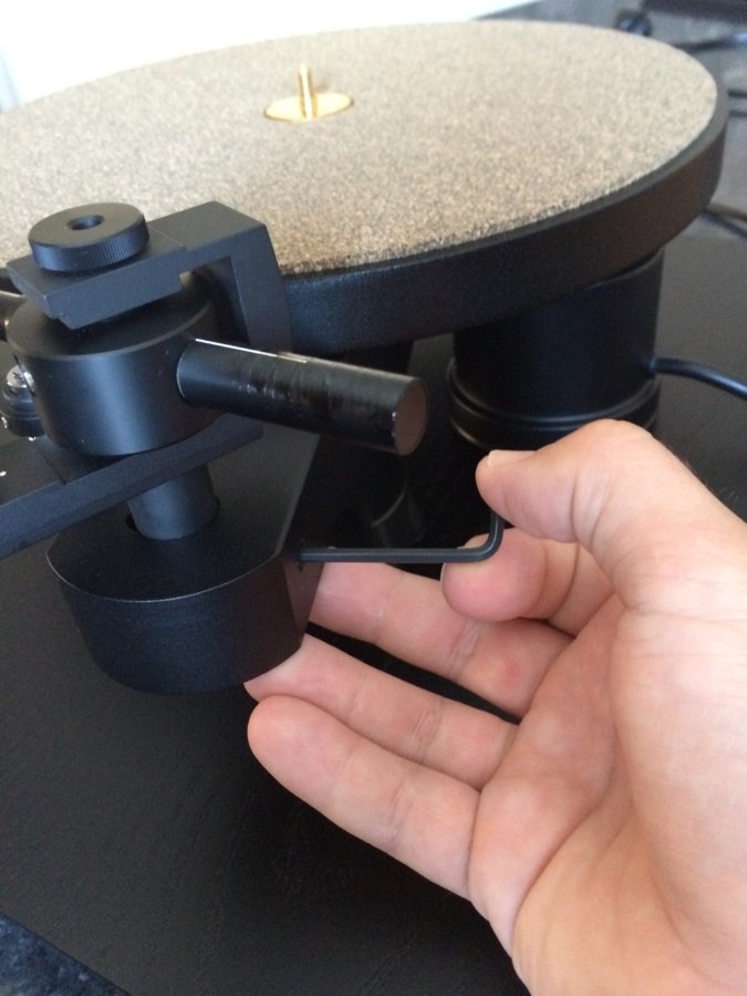

Πρώτα απο όλα λοιπόν βάλαμε τον βραχίονα στην αντίστοιχη υποδοχή και τον στερεώσαμε προσωρινά αφου αργότερα θα πρέπει να τον μετακινήσουμε στον κατακόρυφο άξονα.

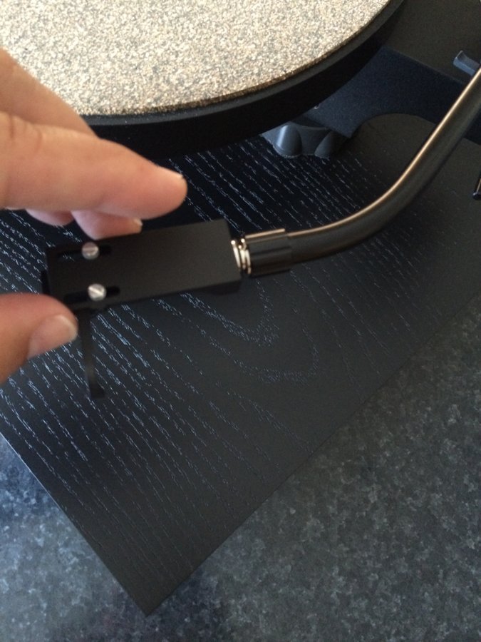

Μετά, βιδώσαμε την κεφαλή προσώρινα στο headshell του βραχίονα και υστερα βιδώσαμε το headshell στον υπόλοιπο βραχίονα. Ούτως ή αλλιώς τώρα απλα συνδέουμε πρόχειρα τα διάφορα κομμάτια του βραχίονα και την κεφαλή. Εκ των υστέρων ρυθμίζουμε overhang, VTA, VTF και τα σχετικά.

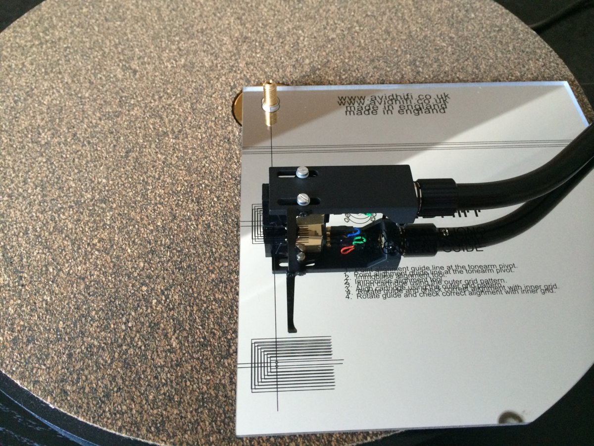

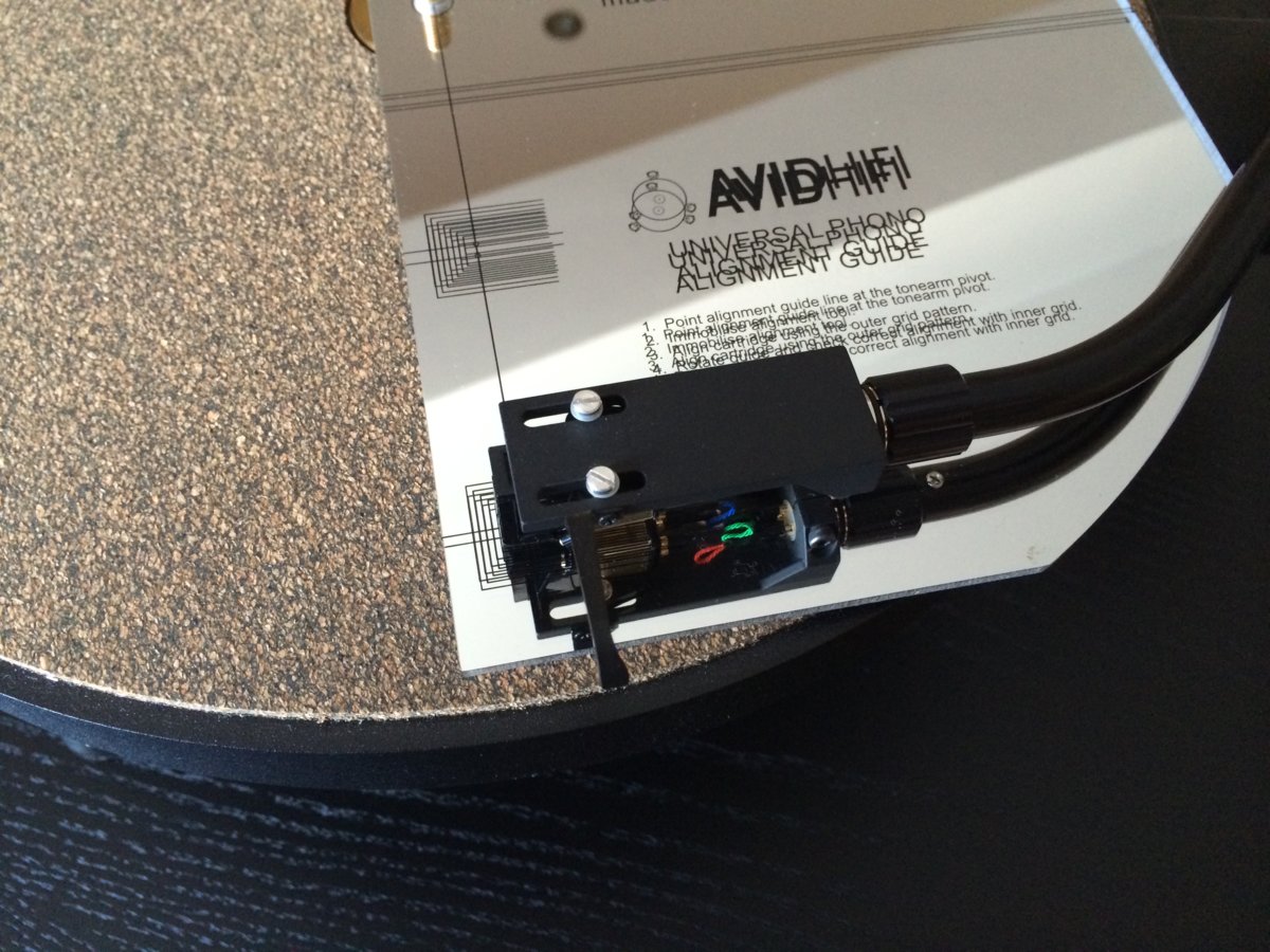

Πρώτα απο όλα ρυθμίσαμε το overhang και την παραλληλία, δηλαδή πόσο μπροστά ή πίσω κάθεται η κεφαλή στο headshell.
Σημείωση: Ρυθμίσαμε πρόσωρινα το βάρος ανάγνωσης της κεφαλής στο 1,2gr (χαμηλότερα απο το προτεινόμενο του κατασκευαστή ετσι ώστε οταν κάνουμε αυτές τις ρυθμίσεις να μην επιβαρύνουμε την κεφαλή)

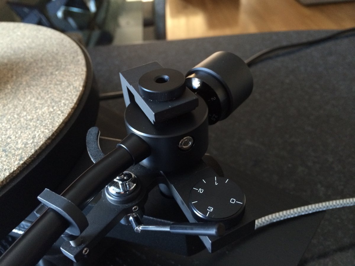

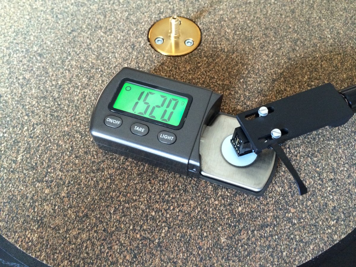

Το επόμενο βήμα ήταν να ρυθμίσουμε το σωστό βάρος ανάγνωσης της κεφαλής (VTF). Ίσως το πιο εύκολο κομμάτι, αφού με την ηλεκτρονική ζυγαριά αυτό ήταν παιχνιδάκι. Ο κατασκευαστής της κεφαλής προτείνει 1,5gr εμείς την ρυθμίσαμε λίγο παραπάνω.
Σημείωση: Η συσκευασία του βραχίονα περιείχε δύο βαρίδια, χρησιμοποιήσαμε το μικρότερο γιατί απο ότι κατάλαβα είναι προτιμότερο το αναρτώμενο βάρος να βρίσκεται όσο πιο κοντά γίνεται στο σημείο περιστροφής του βραχίονα.

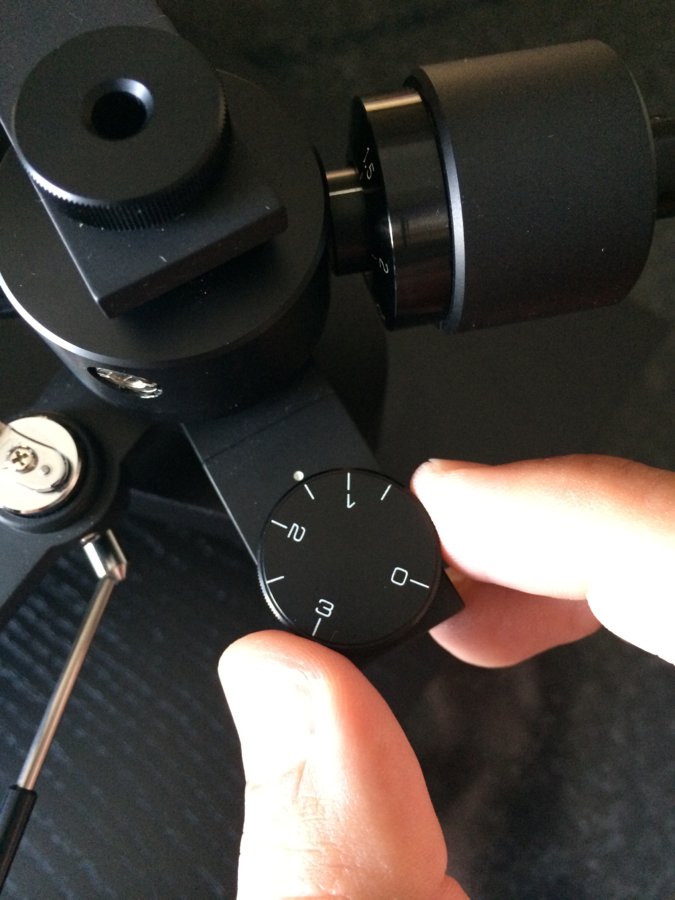

Ρυθμίσαμε και το antiskating στην αντίστοιχη τιμή με το βάρος ανάγνωσης, δηλαδή στο 1,5

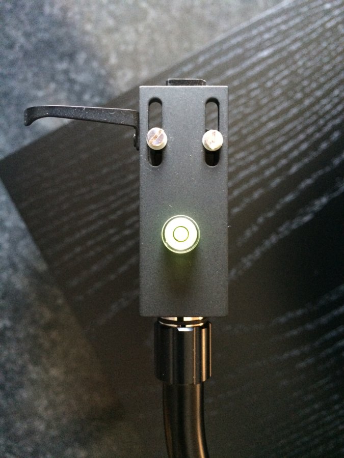

Μας μένει η VTA ή αλλιώς η γωνία ανάγνωσης της κεφαλής. Είναι προφανές οτι η VTA όπως και η VTF εξαρτώνται απο την εκάστοτε κεφαλή και αν για το βάρος ανάγνωσης (VTF) είναι μετρημένα κουκιά, η γωνία ανάγνωσης είναι... open to interpretation.
Εδώ με την βοήθεια του 8mm bubble level μετακίνησα τον βραχίονα ως προς τον κατακόρυφο άξονα, ώστε σε κατάσταση αναπαραγωγής μουσικής να βρίσκεται σε παράλληλη θέση σε σχέση με τον δίσκο.
Ούτως ή αλλιώς με αυτόν τον βραχίονα είναι πολύ εύκολο να αλλάξεις το VTA οποτεδήποτε.

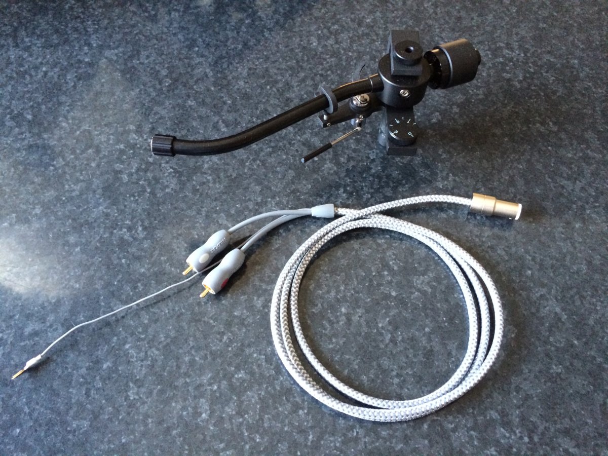

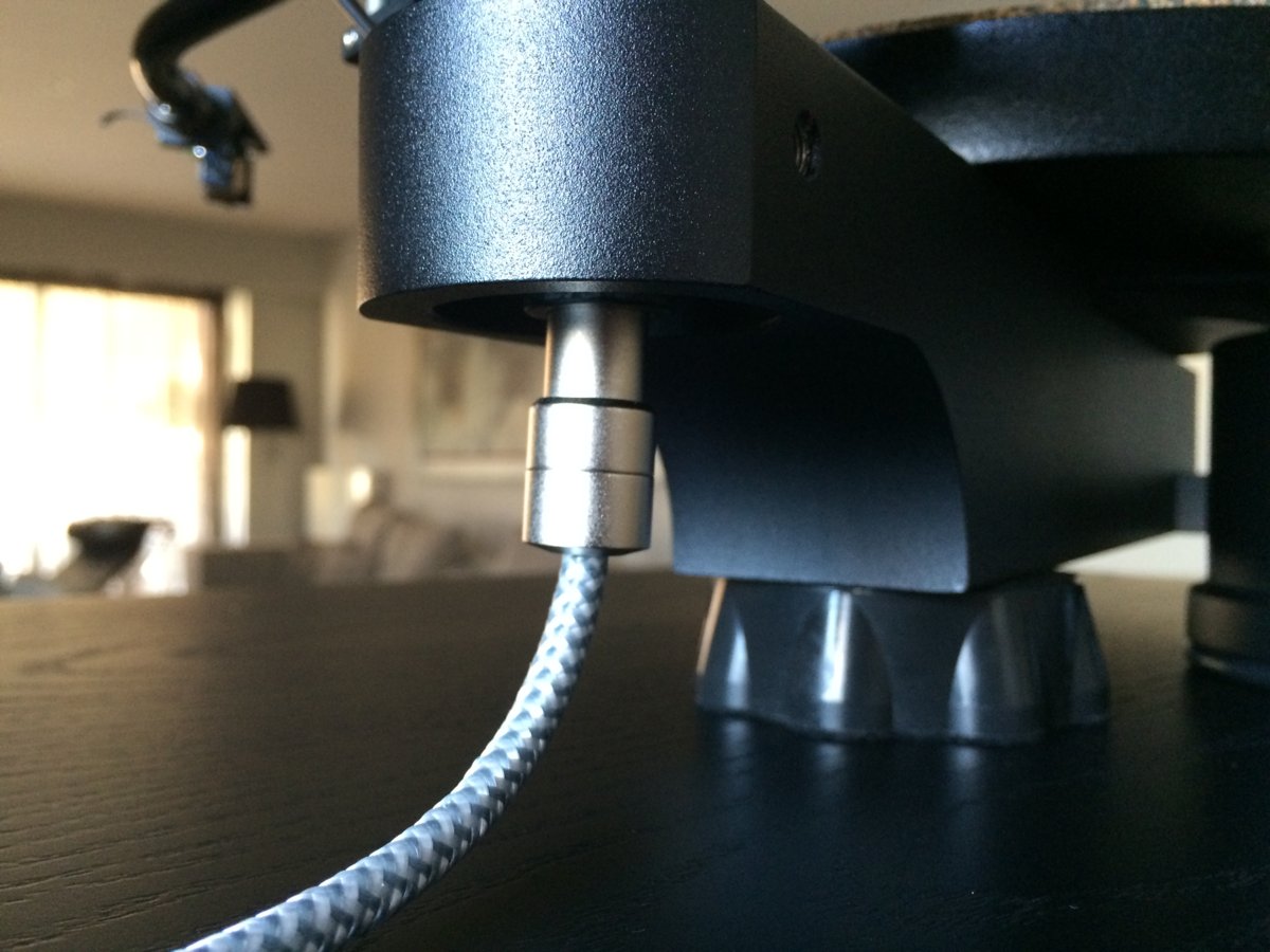

Α να βάλουμε και το καλώδιο του βραχίονα.
Πάει και αυτό.
