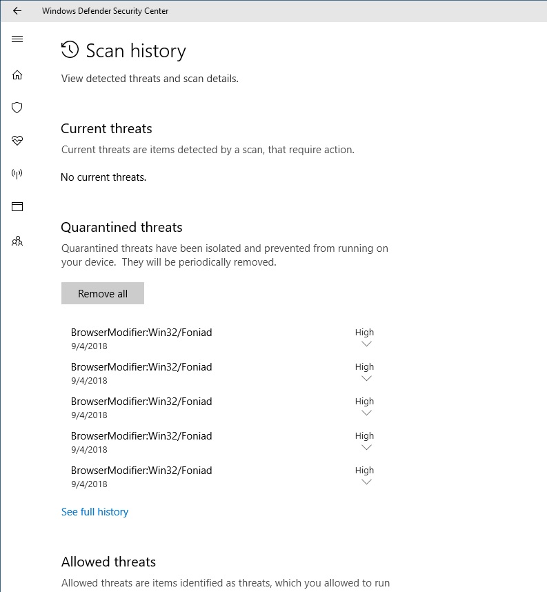

Το πρόβλημα ίσως να εστιάζεται στο γεγονός ότι κάποιου είδους υψηλής ανθεκτικότητας και κινδύνου malware, με όνομα "Foniad" και με "προορισμό" την μεταβολή των επιλογών μου (?) στο Internet browsing εξακολουθεί να εμφανίζεται ως Browse Modifier και ως υπάρχον (ή ως επανερχόμενο) στον υπολογιστή. Το ανακαλύπτει ο Windows Defender (που αυτή τη στιγμή είναι το μόνο πρόγραμμα antivirus που τρέχει στον υπολογιστή), μου το "πετάει" μπροστά σαν προειδοποίηση και ενώ του ζητάω να το αφαιρέσει και δείχνει να το κάνει, αυτό επανέρχεται και φτου κι απ' την αρχή. Δείτε το παρακάτω screenshot:
Όσες προσπάθειες και αν έχω κάνει να απαλλαγώ από αυτό και αν μην επανεμφανιστεί, αυτό εκεί, επιμένει να επανέρχεται.
Το "τρέξιμο" των παραπάνω προταθέντων Rogue Killer και Hitman Pro, ενώ έδειξαν να κάνουν δουλίτσα, από το τελευταίο δεν με απάλλαξαν.
Γνώμες?
Ευχαριστώ.

Αν δεν επανερχεται απο καποια ''αθωα'' σελιδα η απο καποιο extension του browser η απο καποιο software..Δεν βλεπω και καμμια αναφορα στο ιντερνετ
Eγω που δεν ειμαι ειδικος registryολογος θα ετρεχα και το hijack this και πιθανοτατα θα τσεκαρα και με καποιο live cd antivirus (η θα περναγα και καποιο με τον κινδυνο να αρχισει να γινει ενα ψιλομπαχαλο απο τα δυο antivirus)
To πιθανοτερο βεβαια ειναι να το επανεφερα απο το backup :D
