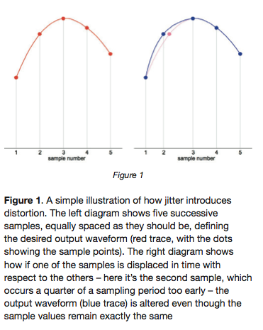

για την μετατροπή αυτή πρεπει πχ σε redbook, cd 44100 αριθμοι που δηλωνουν το "υψος" της κυματομορφης κάθε χρονικη στιγμη να την "αναπαραγουν" με τα δεδομενα να πρεπει να διαβαζονται/χρονιζονται/αποκωδικοποιουνται 44100 φορες το δευτερολεπτο ώστε να υπαρχει ακριβης αναπαραγωγή της κυματομορφης. αν δεν είναι ο χρονισμος αυτος ακριβής δημιουργείται το λεγομενο jitter.
για την τοποθετηση λοιπον αυτων των δεδομενων στην σωστη χρονικα "θεση" πρεπει να υπαρχει ένα ρολοι. (to master clock).

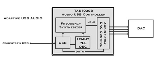

Στην adaptive usb ουσιαστικά τα δεδομενα χρονιζονται από το ρολοι του υπολογιστη. Οταν φθανουν στο dac, η ροη τους (χονδρικα) χρησιμοποιείται για να δημιουργηθει το ρολοι. Οι απειροι παραγοντες στην λειτουργια του υπολογιστη και συνεπακόλουθα στην ροη τους, μεχρι και το usb καλωδιο, εκαναν την συνδεση αυτή υποδεεστερη καθως υπήρχαν διακυμάνσεις στον χρονισμο που ηταν ακουστες.

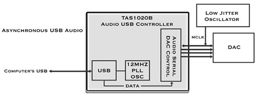

Αντίθετα, με την asynchronous usb, υπαρχει (συνηθως) ένα κανονικο (κρυσταλος) ρολοι, πολύ κοντα στο dac, που είναι υπεύθυνος για να χρονιζει τα δεδομενα.
δεν μας νοιάζει τι κανει ο υπολογιστής, δεν μας επηρεάζουν τα καλωδια, υπαρχει συνηθως και ένα μικρο buffer , οποτε το θεμα καλωδια θεωρείτε ληξαν.
