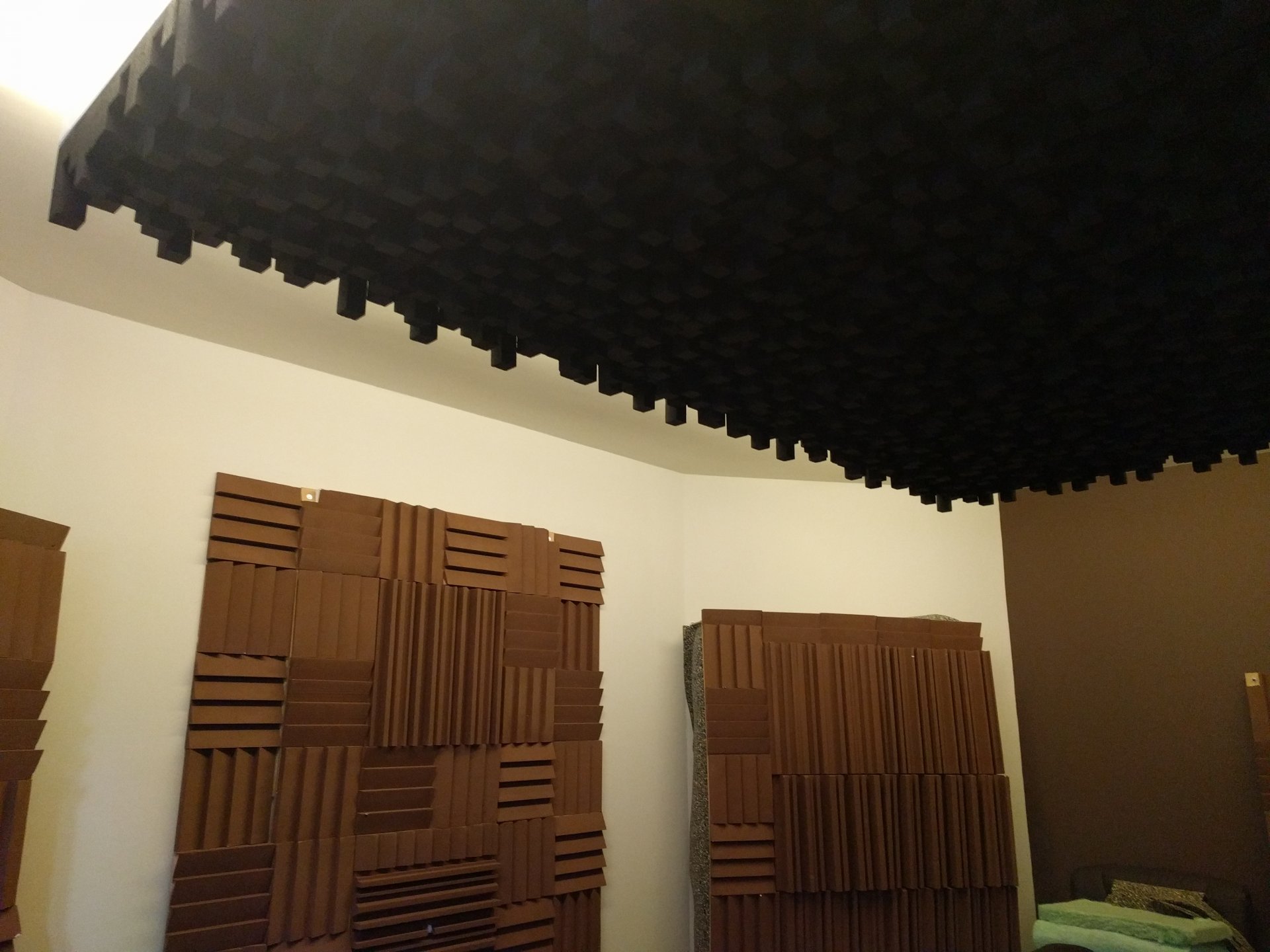

Δε θα κανεις κατι στις συμβολες τοιχων με ταβανι?
Βεβαίως.
Θα χρησιμοποιηθούν 3 σαμπ αρχικά.
Περισσότερα, αναλόγως των μετρήσεων.
Δηλαδή, αν χρειαστεί σε κάθε συμβολή τοίχων ταβανιού ένα σαμπ, ε, θα μπει. Πιο φτηνό πιο εύκολο και πιο καλαίσθητο είναι από άλλες λύσεις. ;)
Φυσικά, περιμένω πρώτα τις μετρήσεις. Για να δούμε.. :)

Στους πλαϊνούς τοίχους τοποθετήθηκε τάβλα με διάχυση, διαστάσεων 1,2 * 1,8μ.
Μπροστά το κεντρικό ξύλο, είναι 1,8*2,1μ
Μπροστά δεξια-αριστερά, οι τάβλες έχουν διάσταση 2,2*1,5μ.
Στο ταβάνι η διάχυση έχει συνολική επιφάνεια 3,6*3μ. πάνω από τις θέσεις ακρόασης.
Τα τετραγωνικά μέτρα της διάχυσης στο χώρο, είναι 2,16+2,16+3,78+3,3+3,3+10,8
Σύνολο 25,5τμ διάχυσης.
Έχω κι άλλη διάχυση διαθέσιμη να τοποθετήσω, έχω ακόμα 5τμ περίπου, δεν θα τοποθετηθεί όμως πριν τις πρώτες μετρήσεις.
Αν δεν χρειάζεται, δε θα τοποθετηθεί παραπάνω, ή θα τοποθετηθεί για διακοσμητικούς λόγους :D
Όλος ο πίσω τοίχος είναι ηχοαπορροφητική γυψοσανίδα, 2,9*6μ, δηλαδή 17,4τμ. Αν μου κατεβάσει κάτω από 0,3 τους χρόνους αντήχησης ψηλά, θα του φορέσω κολλητά διάχυση. ;)
Κάτω θα τοποθετηθεί λεπτό χαλί μοκέτα, για να φύγει η φωτεινότητα του δαπέδου στις ταινίες. Αυτό προφανώς κάτι θα κόβει ψηλά, αναπόφευκτα.
Μόλις στεγνώσουν οι σιλικόνες, να πέσει κι ένα σφουγγάρισμα να μπει το χαλί, και ξεκινάει το στάδιο των μετρήσεων. ;)

Θα σκοτείνιαζε πολύ όλο, άφησα μια λουρίδα γύρω γύρω, να έχει επαρκή φωτισμό ο χώρος, με τη λεντοταινία.
Αυτό το πέτυχα, έχει όντως επαρκή φωτισμό. Επαρκέστατο.
Βεβαίως, άμα κάθεσαι στο κέντρο, μόνο μαύρο ταβάνι διάχυσης βλέπεις! Είναι πολύ όμορφο, εντυπωσιακό στο αποτέλεσμα.

Από τι υλικό είναι φτιαγμένο, πόσα κιλά ζυγίζει και πώς το κρέμασες στο ταβάνι;
Φελιζόλ, σχετικά ελαφρύ, με βίδα και σιλικόνη στη γυψοσανίδα στο ταβάνι.
Η γυψοσανίδα έχει καλή ποσότητα απορρόφησης μέσα.
[DOUBLEPOST=1540159523][/DOUBLEPOST]
Για l,r, ποια ηχεία θα έχεις; Και ποιο ποια πόσα sub?
Κυρίως ηχεία τα μαγκνεπαν 3.6 και δεύτερα κύρια ηχεια τα κλάιν μαιν 310.
Σαμπ το JBL που είχα, το χρέπι του ζιζίκου και το κλάιν μάιν 870.
