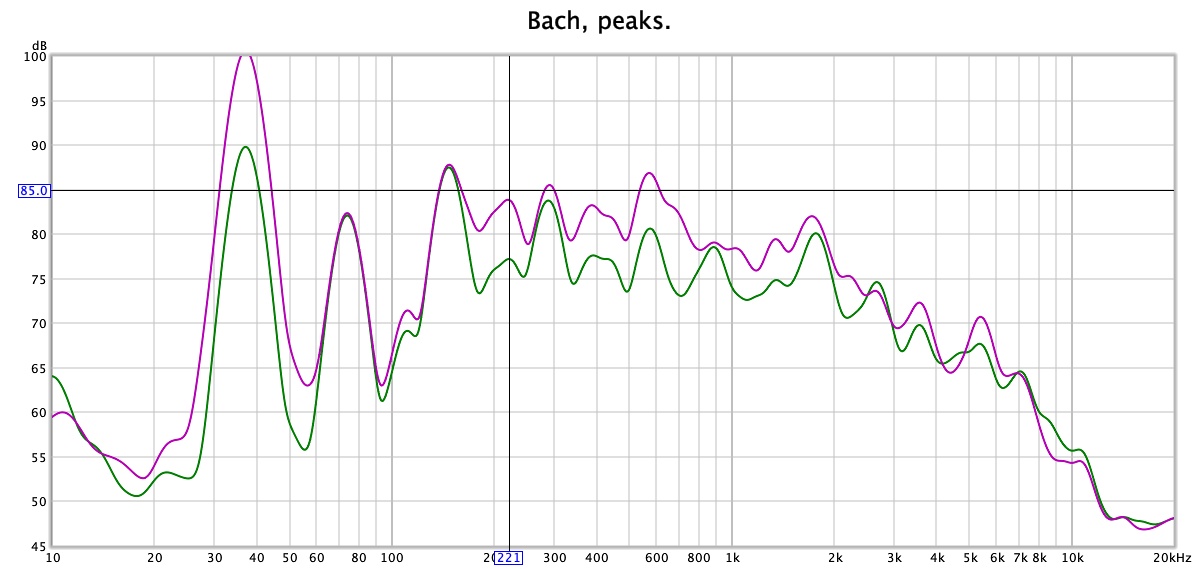

Έκατσα και έκανα μερικές μετρήσεις, μια με ένα δικάναλο δίσκο, και μια με ένα πολυκάναλο.
Έβαλα το UmiK στην θέση ακρόασης, RTA στο REW, κατέγραψα peaks και average, και τον Trinnov στο-34db σταθερά, είναι και βράδυ.
Έβαλα το πρώτο κομμάτι, την Toccata απο τον Bach σε δικάναλο (έχει πολύ μπάσο- εκκλ. όργανο) και Auro upmix, και τα πρωτα 1¨20 sec απο το πρώτο τρακ του Polarity (Jazz trio), σε δικάναλο (SACD) και Atmos (Bluray)
Στον δικάναλο:
Βρέθηκε μέγιστη διαφορά στάθμης 6.6dBs. Προφανώς εκεί που είχε έντονο περιεχόμενο η ηχογράφηση.
Πάμε τώρα στην σύγκριση δικάναλου και atmos
Μέγιστη διαφορά στα 8.9db στην περιοχή των subs, και 7.5db στο mid bass/mid.
Εκεί τέλος πάντων που είχε περιεχόμενο το κομμάτι.
Βαριέμαι να συνεχίσω με άλλα tracks, αλλά νομίζω πως αποδείχτηκε εύκολα πως τα πολυκάναλα συστήματα παίζουν πολύ δυνατότερα και αυτό διαφέρει απο κομμάτι σε κομμάτι (απο 6.5-8.9db)
30-40 βλέπω 14 dB. & 65 Hz >10.
Τέλος πάντων, δε χρειάζεται να αποδείξεις ότι δε πετάνε οι ελέφαντες..
