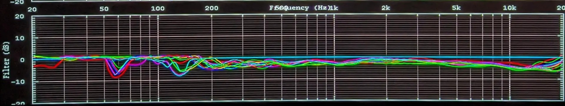

Όπως είχα γράψει στο #4880:
<<Το εύρος EQ των εφαρμοζόμενων φίλτρων τώρα, στο σύνολο των 13 δορυφόρων+ 4 σαμπ, είναι αυτό:
View attachment 282334 >>

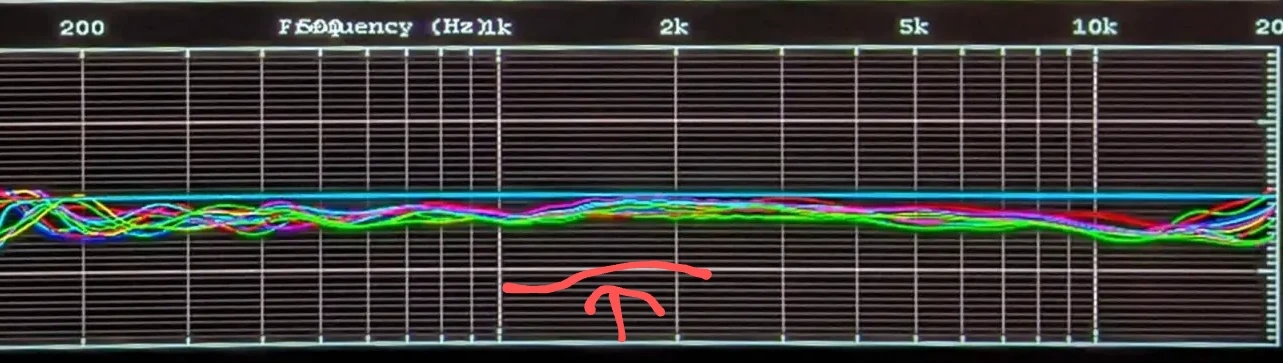

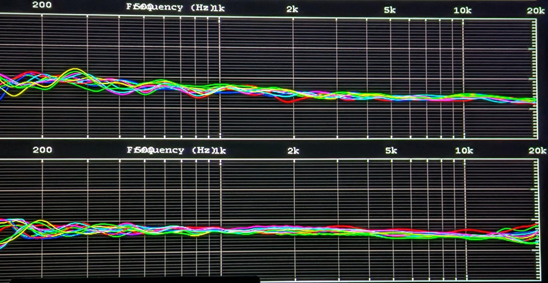

Κι ο ντιμιφουτ "άκουσε" (δεν αμφιβάλλω καθόλου) αυτό: (το γράφημα δείχνει το εφαρμοζόμενο eq στους δορυφόρους)
Οπότε ήμουν εν συνεχεία υποχρεωμένος τρόπον τινά, να διορθώσω την "ανωμαλία διόρθωσης", δεν είναι αυτά να τα παίρνεις ελαφρά τη καρδία, θέλουν ξύλο όσο είναι μικρά, μετά άμα μεγαλώσουν και πας να τα δειρεις φωνάζουν την αστυνομία και τέτοια.
Εμένα μου άρεσε (άνευ πλάκας) η ιδέα να είναι πιο ομαλή η διόρθωση του τρινοβ σε κείνο το σημείο του φάσματος των δορυφόρων.
Επίσης, μα τον τουτατη, ήθελε 1-1,5 ντεσιμπέλ περισσότερο μπάσο, ποιος; Ο ντιμιφουτ σε μένα. 😂😁😜🤪
Εντάξει, γιατί να μη δώσουμε κύριε λίγη ακομα κλίση στην ταργκετ κερβ, απλώς αρχίζοντας από τους 50 κύκλους (άρχιζα στους 100) και χωρίς ευθεία στο φάσμα των μεσαίων, να είναι κατά τας γραφάς;
Εύκολακι.
Ε, βουαλά: (το κάτω είναι το εφαρμοζόμενο eq στους δορυφόρους, το πάνω είναι η πρόβλεψη απόκρισης)
Νταξ, βαράει καλά. Έβαλα Μόμπι, εγκρίνεται. Άλλωστε γηράσκω αεί διδασκόμενος. 😜😁
Πάει... Το παράψησες, τόκαψες! :laugh: :lolsign:

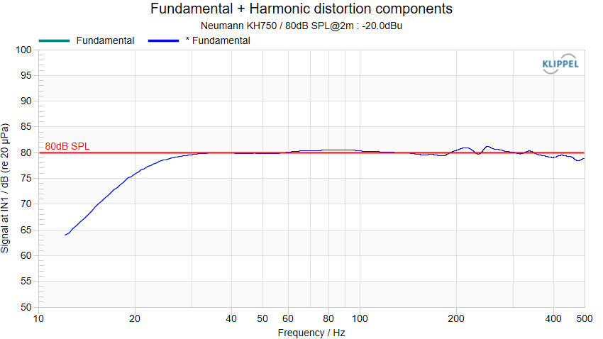

το παραπανω γραφημα δειχνει max ενταση ηχου 80db; λιγο χαμηλα δεν ειναι ;
59.620
145.974

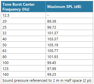

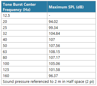

Για 10" με τόσο μικρή καμπίνα, είναι εξαιρετικό το max SPL που πιάνει, και πολύ ομαλό:
Πρακτικά από 40 έως 160, τα έχει τα 105dB, και 102 dB στα 32 Hz.
Στα 20-25 Hz έχει πέσει, ότι βγει κέρδος από το χώρο.

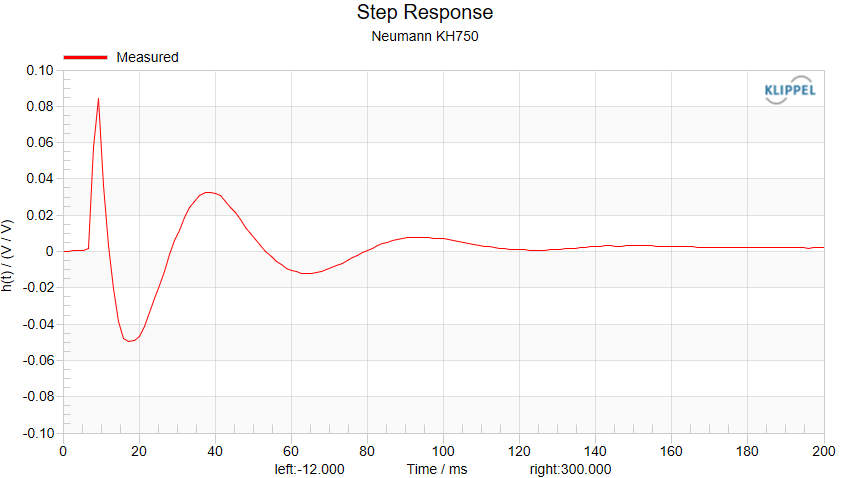

Ωστόσο, το στεπ:
Καμία σχέση με τη ζωγραφιά του Νιούμαν:
Σαφώς το max SPL είναι πρόβλημα, αλλά μετράνε κι άλλες παράμετροι.

Eμενα το 1961 1S μου αρεσει πολυ.
Τα group delay ακολουθουν τα step response αναλογως φυσικα και με τις ικανοτητες spl/hz
Ενας απο τους λογους που δε μου αρεσαν τα svs ακομη και τα κλειστα τους...
Μετρούσα κακό step response σε κλειστά svs και νόμιζα ότι έφταιγε το δωμάτιο. Σίγουρα έφταιγε ΚΑΙ το δωμάτιο αλλά ήταν χαμένος κόπος η όλη προσπάθεια βελτίωσης από ότι διαπιστώνω τώρα.

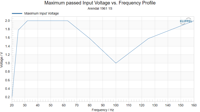

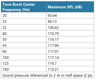

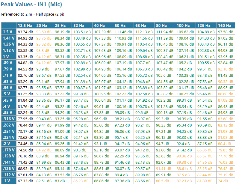

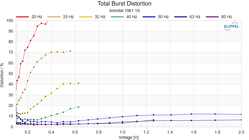

Πολύ ενδιαφέρον είναι, κλειστής καμπίνας με πολύ καλή κατασκευή και χαμηλές παραμορφώσεις, γενικά ωραιότατο σαμπ, με μόνη εξαίρεση κάποια θέματα στα ηλεκτρονικά του, παραθέτω σύγκριση με το Νιούμαν για να γίνει κατανοητό:

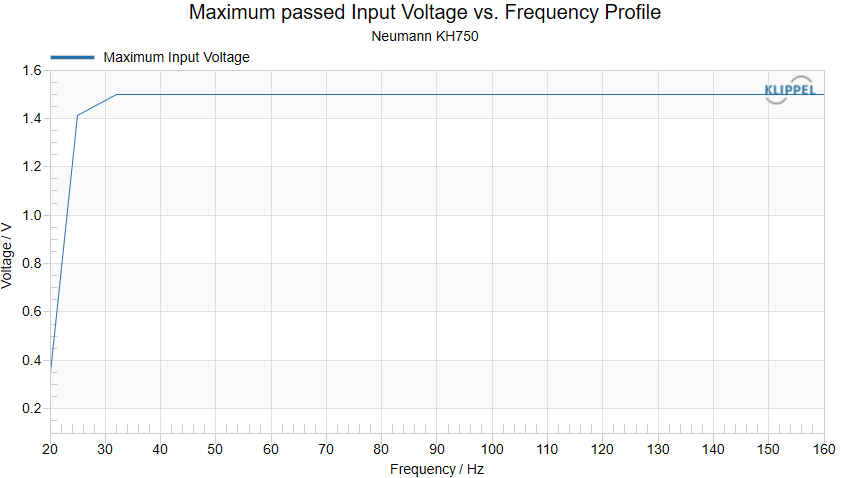

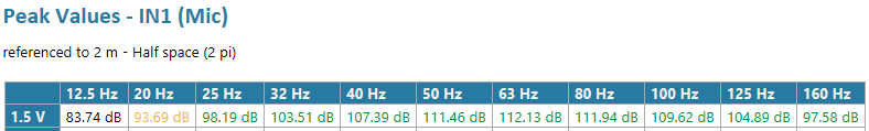

Εν ολίγοις, έχει είσοδο με RCA, στην οποία χρειάζεται 2 βολτ για μέγιστη στάθμη, αλλά δεν αντέχει 2 βολτ σε όλο το φάσμα.
Γι'αυτό έχει 2 μετρήσεις max SPL passed και οι max SPL μετρήσεις που δίνει στον τελικό πίνακα, είναι πρακτικά αδύνατο να τις έχεις χρήσιμες:
Καταλαβαίνω πως θέλει 1,5 βολτ για να δουλεύει σωστά, όχι 2, έχει υπερφόρτωση εισόδου περί τους 100 κύκλους, πιθανώς λόγω ενσωματωμένης ισοστάθμισης.
Άρα ο πάνω πίνακας είναι ο πρακτικά χρήσιμος, και συγκεκριμένα αυτό:
Πολυ χρήσιμα τα γραφήματα αυτά. Σου λένε με σαφήνεια να μη δώσεις gain στο εύρος 80-125 κύκλους, διότι έχουν ήδη δώσει οι κατασκευαστές. Με αυτό κατά νου, παίζεις με 2 βολτ για max SPL.
Δυστυχώς, RCA.
Προσωπικά, δεν θα σκεφτόμουν άλλη επιλογή από το Νιούμαν. Για 10-αρι είναι πολύ αξιόλογο, και τα λεφτά του είναι συμπαθητικά. Με XLR φυσικά, και απολύτως άρτια υλοποίηση, απ'ακρη σ'ακρη.
