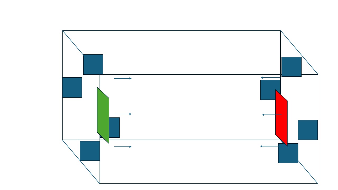

Θεωρητικά, αν τοποθετήσεις τα πίσω σάμπ μίας «ιδανικής» DBA στο μέσο του δωματίου, οι ακροατές πίσω από αυτά δεν θα ακούν τίποτα απολύτως!

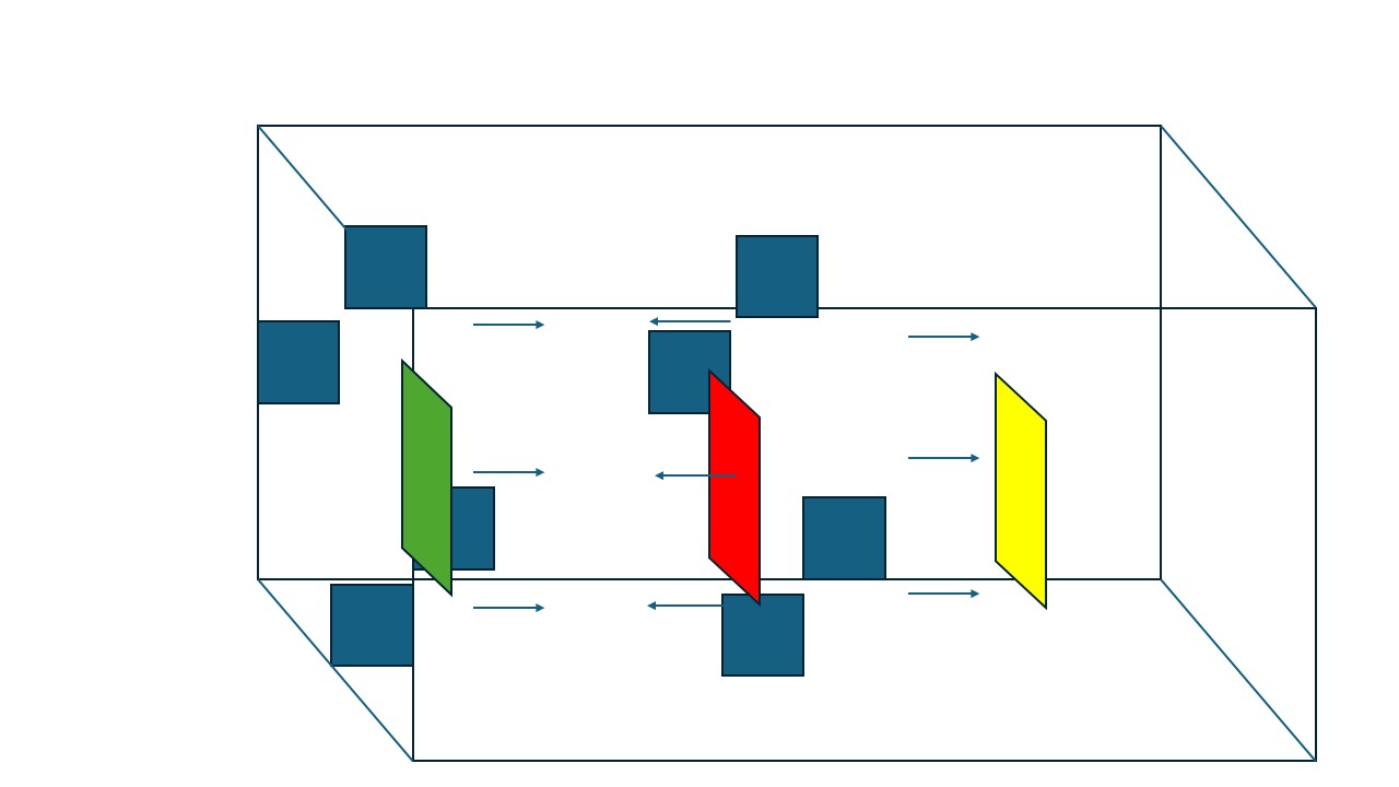

Το κόκκινο κύμα μπορεί να ακυρώνει το πράσινο. Αλλά θα υπάρχει και το κίτρινο που θα κάνει τα δικά του.

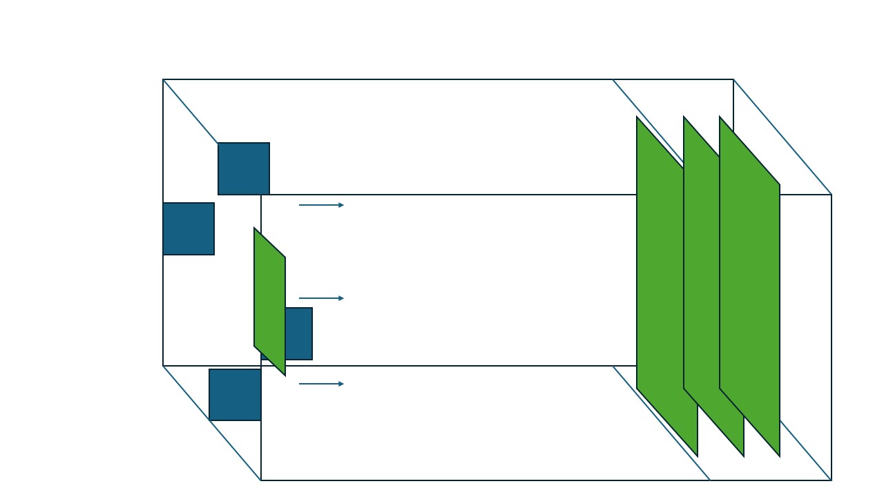

Αντίθετα στο παρακάτω όλα ΟΚ:
Το ίδιο καλά θα δουλέψει και το παρακάτω (αλλά δεν ακούει ο Τρινοβιόπληκτος):
Στο πρώτο σχήμα δεν μπορεί λογικά και θεωρηικά να ακυρώσει και το κύμα του κίτρινου στην επιστροφή του ΄ή σε κάποια επιλεγμένη φάση τέλος πάντων ... με ένα δεύτερο κύμα που θα παραχθεί απο το πράσινο σαν πηγή αλλά και σαν απορροφηση (πάλι το πράσινο καθώς δρα διττά) εάν πείς ότι το αφήσεις το κίτρινο να κάνει έναν ολοκληρο "κυκλο" και να φτάσει (ακόμη και) στο πράσινο ;
Βέβαια το πράγμα πολυπλοκεύει , άσε που δημιουργούνται ανεξέλεγκτες και δύσκολα προβλέψιμες oblique , πλάγιες , ταβάνι κλπ ανακλάσεις που θα έχουν μετωπα με διάφορες κατευθύνσεις (και όλα επιπεδης μορφής πλέον).
Το θέμα και η επιτυχία αυτού του συστήματος είναι να παραμείνει απλό και καθαρό απο την αρχή (κύματα εντός του χώρου) και να χρειαστεί όσο λιγότερες επεμβάσεις ύστερα απο το waveforming.

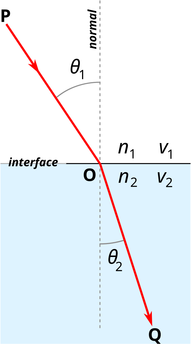

Θα με αναγκάσετε πάλι να ξαναποστάρω το βίντεο με τον αόρατο μανδύα των Κινέζων με το νόμο του Snell και κυρίως του Ibn Sahl (γνωστού και ως σάχλα). :D
The law was eventually named after Snell, although it was first discovered by the Persian scientist Ibn Sahl, at Baghdad court in 984.
Εντάξει έπεσα λίγο έξω , δεν θυμόμουν την ημερομηνία που είναι 984 μ.χ. Ε, αρχαιότητα είναι και τότε. :D
Για διαβάστε κιόλας τις εξισώσεις για το energy, momentum αλλά και vector form παλληκάρια. :D Επειδή δηλαδή τα κάναμε συναρτήσεις ; :D
Αυτές χρησιμιποιεί το waveforming και ζεσταίνεται το μηχάνημα απο τους υπολογισμούς. :D

Νομίζω πως αν βάλεις την πίσω τετράδα στο μέσο του δωματίου δε θα έχεις το επιθυμητό αποτέλεσμα. Διοτι αυτή η τετράδα θα εκπέμπει δυο επίπεδα μπασοκυματα. ένα προς τα εμπρός και ένα προς τα πίσω.
Στο πρώτο σχήμα δεν μπορεί λογικά και θεωρητικά να ακυρώσει και το κύμα του κίτρινου στην επιστροφή του
Όχι αν, όπως λέω στο #5602, η αποσβένουσα συστοιχία είναι «ιδανική». Διότι αφού είναι «ιδανική» εξουδετερώνει πλήρως και επί τόπου το κύμα των εμπρός, αλλά και αυτό με τη σειρά του εξουδετερώνει πλήρως και επί τόπου την εκπομπή της αποσβένουσας συστοιχίας. Δηλαδή, θεωρητικά ΔΕΝ θα υπάρξει κίτρινο κύμα.
Βέβαια οι συστοιχίες δεν είναι «ιδανικές» (ίσως προσεγγίσεις το ιδανικό αν γεμίσεις όλον τον πίσω – και τον εμπρός - τοίχο μεγάφωνα). Αλλά πάλι το πράγμα δεν είναι και τόσο προφανές:
Πρώτη σκέψη : Αφού η αποσβένουσα δεν είναι ιδανική και υπάρχει κίτρινο κύμα, και το προσπίπτον κύμα με την σειρά του δεν την έχει εξουδετερώσει πλήρως, γι’αυτό αφήνει να υπάρξει το κίτρινο. Τότε όμως θα έχει επιτρέψει ένα επί πλέον κίτρινο από την αποσβένουσα, που αυτό τώρα θα κατευθύνεται προς τον εμπρός τοίχο !
Δεύτερη σκέψη : Αφού η αποσβένουσα συστοιχία δεν είναι ιδανική, ΔΕΝ έχει αποσβέσει πλήρως το πράσινο κύμα, άρα ένα απομεινάρι του πράσινου συνεχίζει να ταξιδεύει μαζί με το κίτρινο προς τον πίσω τοίχο. Το αν θα αλληλοεξουδετερωθούν κατά το ταξίδι, κατά την ανάκλαση, ή μετά, πλήρως ή μερικώς και πως, ένας θεός ξέρει. (ίσως, λέω Ισως, η ανάλυση των θεών της Trinnov)
Κοινώς, κλάψε Χαράλαμπε, πολλαπλές μετρήσεις, μικρορυθμίσεις, κλπ κλπ, . . . ή :
Αντιθετα, αν η τετράδα τοποθετηθεί στον πίσω τοίχο θα εκπέμπει μόνο ένα επίπεδο μπασοκυμα προς τα μπρος.
Ναι για σιγουριά, για πρόβλημα λιγότερο χαοτικό

Ιδανικά αποσβένουσα θα είναι η συστοιχία αν μπει στον πίσω τοίχο. Μόνο έτσι θα αποτελεί είδωλο της εκπεμπόμενης συστοιχίας. Θα ακυρώνει πλήρως το προσπίπτον κύμα και θα θα εκπέμπει παρασιτική ενέργεια. Σε οποιαδήποτε άλλη περίπτωση δε θα είναι ιδανική.
Αν η αποσβένουσα συστοιχία μπει πριν τον πίσω τοίχο, κάπου στο ενδιάμεσο όπως στον Κώστα, και εφόσον μιλάμε για 4 προβλεπε σαμπς και παραλληλεπίπεδο δωμάτιο, τότε η αποσβένουσα συστοιχία θα εκπέμπει "δίπολα", δύο μπασο-επίπεδα κύματα, ίδιας έντασης, το κόκκινο το κίτρινο. (Στον Κώστα με τα δύο μόνο πίσω σαμπς δε θα ισχύει αυτό.)
Το κόκκινο μπορεί να ρυθμιστεί να ακυρώνει πλήρως τον πράσινο. Πλήρως θα το ακυρώνει, αυτό δεν είναι πρόβλημα. Το πρόβλημα είναι ότι το εξίσου ισχυρό παρασιτικό κίτρινο δεν θα ακυρώνεται με κανένα τρόπο και θα πηγαίνει βόλτα πέρα δώθε στο δωμάτιο. Goodbye DBA.
Ευτυχώς με τα επίπεδα μπασοκύματα είναι εύκολο να τα οπτικοποιήσεις και να αντιληφθείς γεωμετρικά τί γίνεται. (Δεν είναι τόσο εύκολο να τα εκπέμψεις βέβαια. Απαιτείται παραλληλεπίπεδο δωμάτιο και συμμετρική τοποθέτηση.)
Αντίθετα, σε ακανόνιστους ή ελεύθερους τοιχωμάτων χώρους, τα κύματα είναι σφαιρικά (ή ακανόνιστα) και η όλη ιστορία της ακύρωσης είναι στο περίπου. Γι αυτό και οι διαφορετικές προσεγγίσεις για επίτευξη καρdιο. Π.χ.
Αλλά με τα επίπεδα όλα είναι πιο απλά και διαχειρίσιμα. Ακόμη και χωρίς τρίνοβ.
