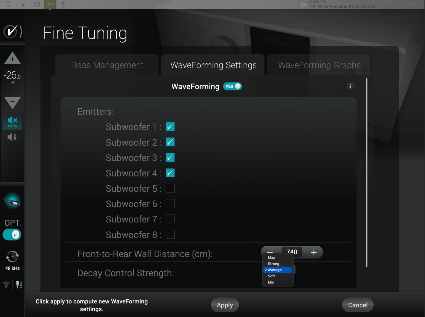

Ναι, μόνον μέσω των tabs του waveforming.
Αυτά βρίσκονται εκεί που είναι η καρτέλα "bass management", στο "fine tuning":
Είναι η καρτέλα "waveforming graphs".
Γίνεται μέτρηση με όλα τα σαμπ να παίζουν ταυτόχρονα, μετά την εφαρμογή ισοσταθμισης και με το waveforming ενεργοποιημένο, ώστε να έχεις graphs με μετρήσεις "before" και "after".
Κάνεις μετρήσεις σε όσες θέσεις θες (και πολύ απομακρυσμένες της mlp) στο "AFTER calibration" με ενεργοποιημένη ισοσταθμιση, bass management και waveforming.
Δηλαδή, χρειάζεται να ξαναστήσεις μικρόφωνο (υποχρεωτικά) για να έχεις τις "after".
Χμ, πρέπει να μπει από το χρήστη η απόσταση μπρος-πίσω :)
Να σε δω τι θα βάλεις :)
