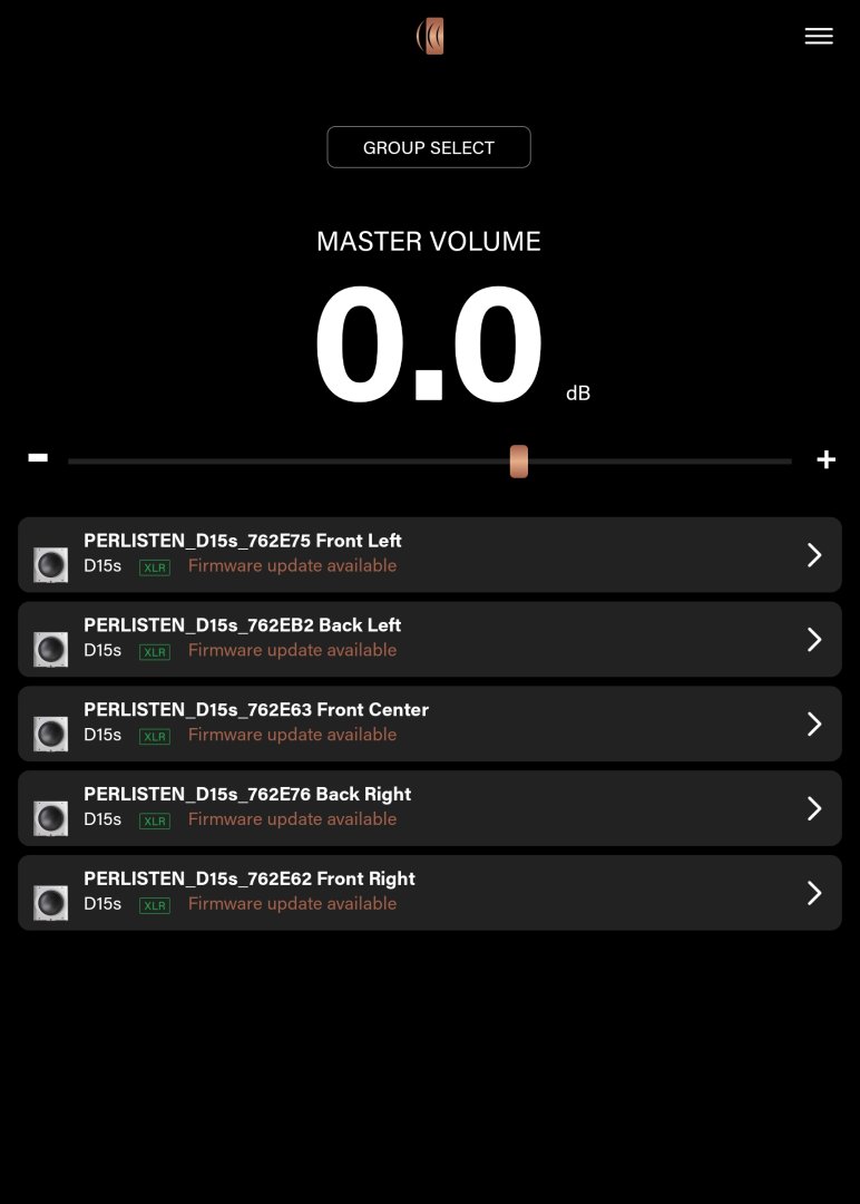

Άξιο αναφοράς είναι το πόση (χρήσιμη) στάθμη χάνεις με την υλοποίηση του waveforming.
Μετρημένα κουκιά είναι.
Χάνεις την παραγόμενη ενέργεια από 2 σαμπ (πες 6 dB), χάνεις την έμμεση ενέργεια που κέρδιζαν λόγω χώρου τα 2 αυτά σαμπ (σε δίεδρες γωνίες είναι 6dB, σε 3-εδρες είναι 9 dB από το καθένα), χάνεις και την ενέργεια του χώρου (από τα οπίσθια τοιχωματικά όρια - σχεδόν 3 dB από το κάθε σαμπ) από το σύνολο των εμπρός σαμπ.
Πόσο είναι αυτό; Σε μένα, μετρημένα, ~17 dB.
Δεν διαβάζετε λάθος.
Δεκαεφτά ολόκληρα ντεσιμπέλ.
Ενεργοποιώντας την επιλογή για waveforming, χρειάστηκε να προσθέσω ακριβώς 17 dB για να φτάσω μετρήσιμα την στάθμη που είχα πριν, με τα 5 σαμπ να βαράνε κανονικά στο δωμάτιο! 😜
Βασικά, πέραν των μετρήσεων, πρόσθεσα ακόμα 3dB και πήγα συνολικά στα +20 dB σε καθένα από τα 5 σαμπ, διότι το πολύ χαμηλό decay φέρνει άλλη "ακουστική" ισορροπία στο αντιληπτό μπάσο..
Εννοείται, πατώντας εκ νέου calibration, έρχονται άριστα οι στάθμες των σαμπ, ακολουθώντας το ταργκετ κερβ που έχεις δώσει. Δε χρειάζεται να "διορθώνεις στάθμες", το έκανα για να δω τι χάνεται..
Οπότε, για να μπορέσεις να υλοποιήσεις waveforming, πρέπει να έχεις διαθέσιμα 20 dB παραπανίσιας ακουστικής ισχύος από τα σαμπ. 💋
Από τα σαμπ, που τυπικά, δε μας φτάνει το max SPL τους.. χαιρετάς 20 dB! ✂
Δεν είναι καθόλου απλή υπόθεση. 😎
Χρειάζεται να είναι τρομερής ισχύος τα διαθέσιμα σαμπ. Δεν γίνεται αλλιώς.
Ευτυχώς για το χώρο μου, η ισχύς και από 1 σαμπ που πήρα, αρκεί και με το παραπάνω. Τώρα έχω 3 τέτοια να "βαράνε", και 2 τέτοια να "ρουφάνε".
