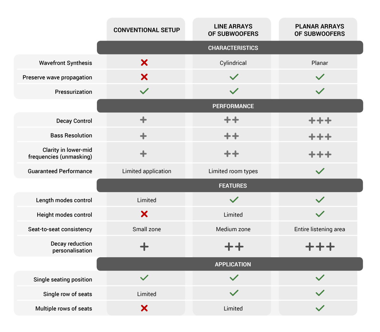

Έχω αμφιβολίες για το κατά πόσο πλέον ισχύουν οι προαναφερθείσες καμπύλες προτίμησης σε έναν χώρο που λειτουργεί waveforming.
Ακόμα και με τις προηγούμενες ισοσταθμίσεις πολλαπλών σαμπς σε dedicated χώρους.
Πιστεύω πως πρέπει να ξαναγίνουν τα πειράματα με τις νέες συνθήκες. Θα βγουν νέα αποτελέσματα, πιστεύω λιγότερο κατηφορικά.

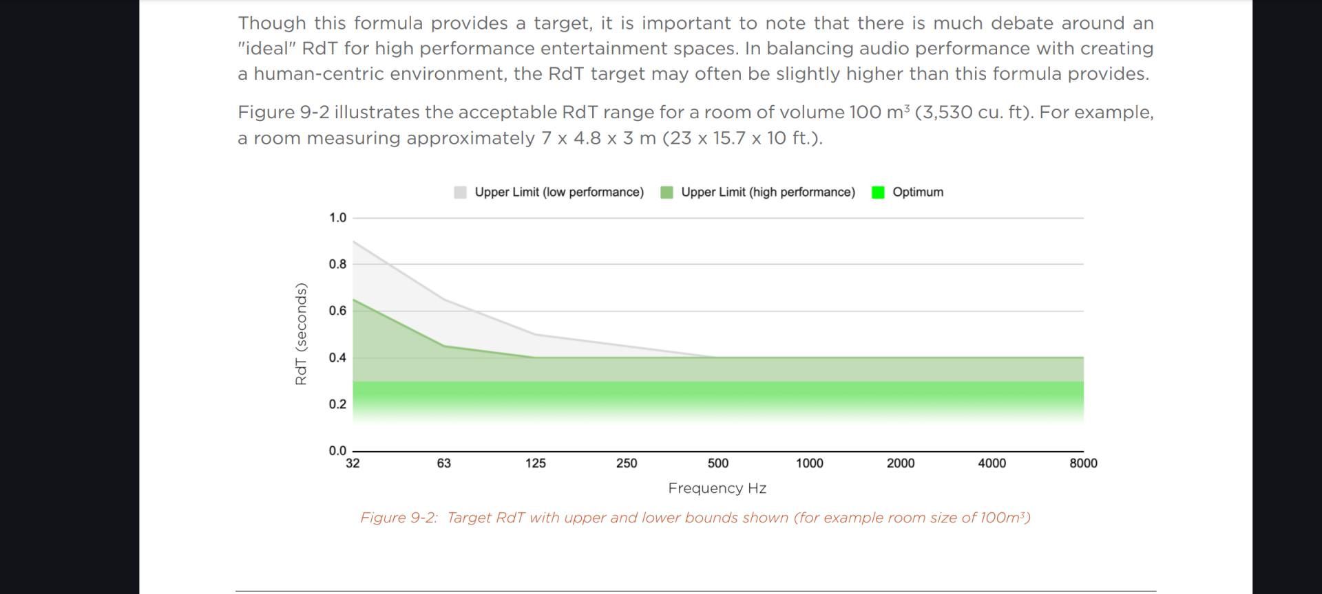

ΥΓ. Τιπς περί reflection decay time (RdT), διότι κανονικά δε θα πρέπει να μιλάμε για RT αλλά για RdT.
Τα έλεγε ο γέροντας προ αμνημονεύτων ετών..
Το waveforming, κάνει τη διαφορά μεταξύ "high performance" και "optimum" στο ανωτέρω figure 9.2 από την Βίβλο της cedia.
(Ενημερωτικά είναι όλα αυτά, δεν τίθεται θέμα άποψης, προτίμησης, υποκειμενισμού, αντικειμενισμού, φανταστικών στρατοπέδων και πολέμιων του Χάι Ενδ..)

Όταν όμως βρισκόμαστε σε έναν χώρο που οι χρόνοι απόσβεσης δεν είναι πια κατηφορικοί από τους 20-150Hz, αλλά μια ομοιόμορφη ευθεία, λόγω εξελιγμένων software, τότε μήπως δεν θα είναι και κατηφορική εκεί η καμπύλη προτίμησης; Μήπως δεν θα αθροίζεται το μπάσο στο steady state?
Ακριβώς. 👍
Δε θα αθροίζεται τίποτα στο steady state.
Αυτό σημαίνει από μόνο του, μια ευθεία στο ρισπονς κερβ (σε στέντι στέιτ μέτρηση) από 20 έως 100 κύκλους, χωρίς μειωμένη ποσότητα άμεσης (κρουστικής). 😎
Εξαίρεση πιθανώς(★) θα αποτελεί το τμήμα του φάσματος που θα εφαρμοστεί ο αλγόριθμος συμπίεσης, κάτω από το πρώτο μόουντ, που βγαίνει τυπικά κάτω από 20 κύκλους, η έστω οριακά λίγο πάνω από 20, σε μικρά δωμάτια.
(★): εφόσον δεν είναι διάφανα τα τοιχωματικά όρια σε αυτές τις συχνότητες.

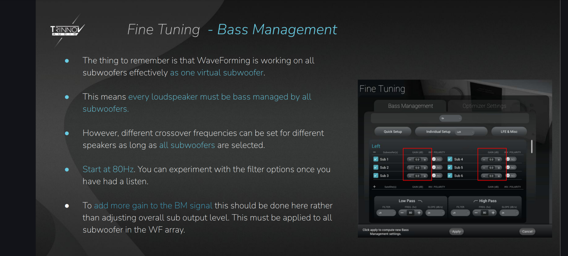

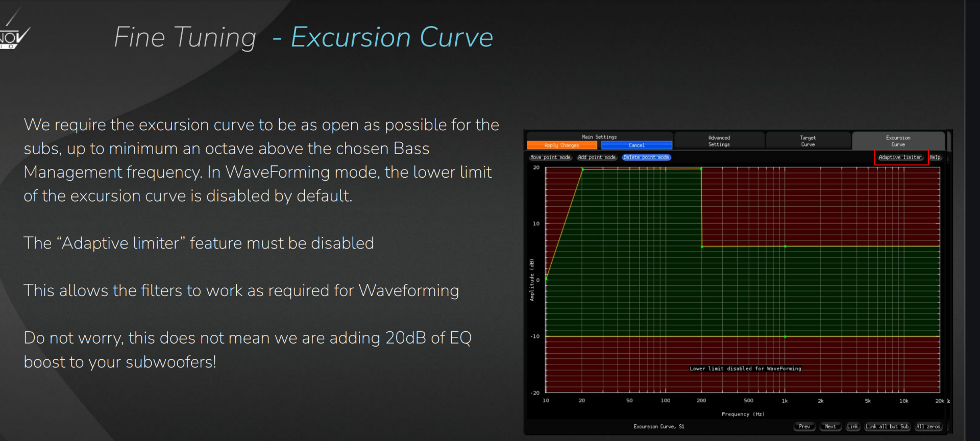

Μάλλον δεν κατάλαβες τι έγραψα.
Ο κάθε δορυφόρος χρειάζεται πολύ «μασάζ» στην ενσωμάτωση του με τα σαμπς. Και οι 11 έχουν διαφορετικά φίλτρα (LR/Butterworth κτλ), διαφορετικά slopes, διαφορετικά crossover points στο Bass Management.
Αυτό διότι ο χώρος έχει ασυμμετρία, και ο επεξεργαστής δεν επιλέγει αυτόματα αυτές τις παραμέτρους, ούτε με το νέο software. Πρέπει να γίνουν με το χέρι, και να επιβεβαιώνονται με το REW.
Είναι ένα σενάριο που δεν το έχεις δει, ο χώρος σου είναι συμμετρικός.
60.176
146.744
Δεν υπάρχει πρόβλημα.
Τα individual setups του bass management δεν έρχονται σε αντίθεση με το waveforming.
Πχ
(Από το fine tuning).
Χονδρικά είναι σα να βγάζεις ένα σαμπ (το δεύτερο, το πίσω) από το σεταπ, και να μην ασχολείσαι με κανενός είδους διόρθωση στο πρώτο σαμπ, το μπροστινό.

Φυσικά και υπάρχει πρόβλημα. Όλο το προηγούμενο fine tuning, που μου πήρε πολλές ώρες για να το φέρω, τώρα θα πρέπει να το ξανακάνω από την αρχή.
Και αυτό δεν παίζει. Καλύτερα να αλλάξω πολύμπριζο.
